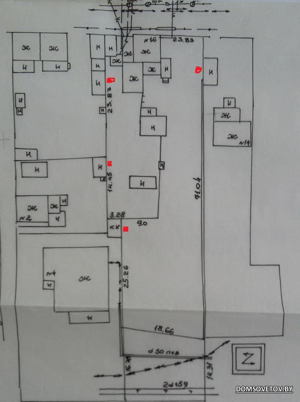

@VAR, мне очень интересно, как на схеме участка с привязкой нарисован будет забор и указана его длинна. До свеса, а там дырка? Забор нельзя построить до свеса! Вот пример схемы с частичной привязкой, под рукой которая. Красным отметил стены по границам участка. Именно стены, а не свесы. Если бы это были свесы, то либо зигзаги вместо прямых линий были бы, либо строение нарисовано было бы не на том месте. Архитектор и МЧС линеечкой меряли по такой схеме.
А схемы с привязкой участка вообще идут с указанием всех точек и расстояний.
http://www.domsovetov.by/imagehostin...dab0332da3.jpg
---------- Сообщение добавлено в 10:44 ---------- Предыдущее было в 10:41 ----------
Там где 23 мета в самом верху, это граница улицы. Свес выступает на пол метра на улицу, а забор идёт от угла дома. Мне забор переставить на тротуар на полметра? :)))

Славка 31.07.2016 10:59
У меня раз пять перемеряли участок и строения, все заборы и границы участков перепроверяли не раз. Соседские стены как стояли по границе участка, так и остались стоять и не стали они границей по свесу, отхапав у меня по полметра.
зы. Так что делать с улицей? полисадник пристроить или забор по диагонали переставить? ;)

Славка 31.07.2016 13:24
@VAR, как на плане можно нарисовать свесы строения, размеры строения и измерить длину границы участка и забора? Как вообще можно измерить длинну забора от свеса, если свес на высоте 9,99 метров? Что делать с забором который под свесом? Что делать если участок по стене, а не по свесу?
Все нормы считаются от строения. Если расстояние минимальное, то всякие МЧС выезжают на место.
Да пля... у меня дом построен в 1 метре от границы участка и брал согласие соседей на строительство на 1 метр. Меряли и рисовали в плане от фундамента/стены.
зы. Ещё раз: фундамент, это капитальная хрень. Изменения размеров по фундаменту необходимо согласовывать и называется "реконструкция". Замена крыши с изменением размера свеса - ремонт, не требующий никаких согласований.
зыы. Расстояния между своими хозпостройками не нормируются
---------- Сообщение добавлено в 13:16 ---------- Предыдущее было в 13:12 ----------
Самое простое: открываем разрешение на строительство и смотрим какие там указаны размеры ;) Они не по свесам, а по стенам/фундаменту
---------- Сообщение добавлено в 13:19 ---------- Предыдущее было в 13:16 ----------
Про упомянутые санитарные нормы. Твоё же сообщение
Сообщение от VAR (Сообщение 3104)
1. Обязательные санитарные нормы:
-расстояние от окон жилых помещений до стен дома и хоз постоек должно быть не менее 6 м.
---------- Сообщение добавлено в 13:24 ---------- Предыдущее было в 13:19 ----------
А вообще спор не о чём. Если на плане нарисовано как выше на моей схеме, то граница участка проходит по стене строения и пофиг где свесы и кто как привык хранить своё барахло.
