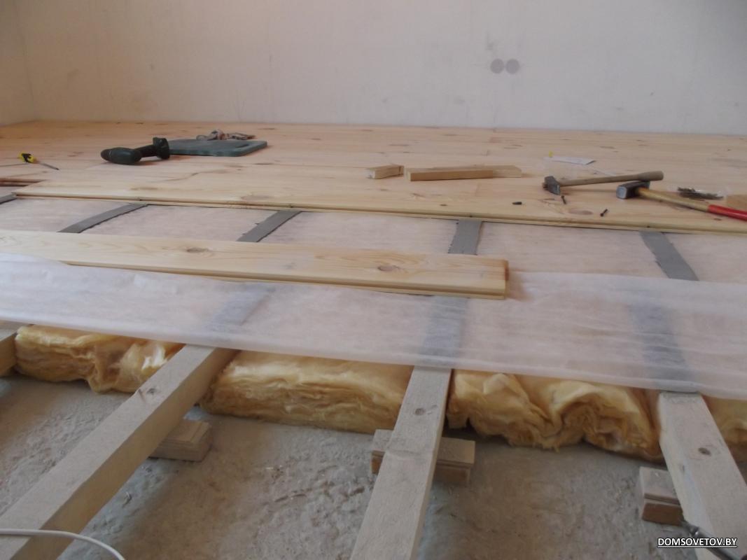

Как то так...

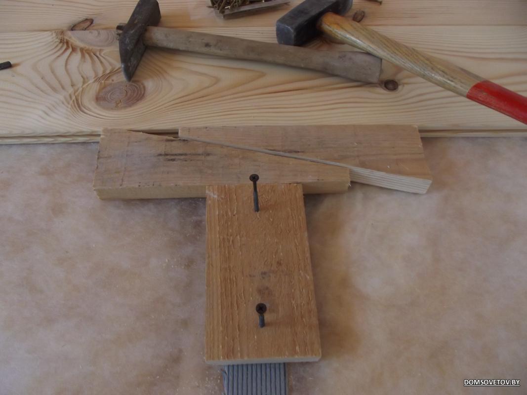

и приспособа для поджима досок спецом купленная на еbay...
http://www.domsovetov.by/imagehostin...6bbcf02926.jpg
http://www.domsovetov.by/imagehostin...6bc2b8b693.jpg

evg 20.08.2016 15:17
Сообщение от VAR (Сообщение 270239)
а где она?
VAR 20.08.2016 16:22
)) на второй фотке...

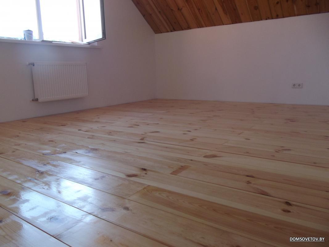

VAR 27.08.2016 10:05
Через три дня заселяем сына в его комнату...))
Паркетная доска. Сосна. Лак свеженанесенный. Мат. Третий слой, хотя можно было и двумя... Сын сказал что пахнет карамелькой...

@VAR, на фото косой потолок тоже из доски пола?:)
VAR 28.08.2016 11:02
угу... увлекся...))
на скате вагонка
