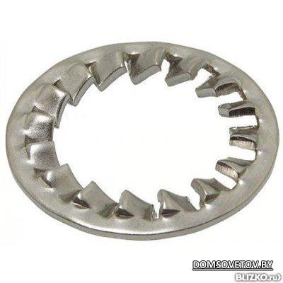

Урри 29.10.2016 19:12
Сообщение от Dobrinia (Сообщение 274301)
У меня тоже пропала одна из фаз в субботу, но быстро восстановили..
Наверное в вашем случае легкое свечение соединения в КТП сигнализировало о небольшой перегрузке
http://www.domsovetov.by/imagehostin...de9593b3bf.jpg
Для того чтобы такое соединение как на этом снимке хорошо работало, надо чтобы шина была луженая в идеале, далее соединения надо делать через шайбы вполне определённой конструкции.
http://www.domsovetov.by/imagehostin...4ca4bd4dcf.jpg
Вот такая, или аналогичная, зачем, думаю глядя на верхний снимок, будет понятно.
Электроника - наука о контактах (с) народная мудрость.
Даже звуковой почерк аудиокабелей определяется спецификой контактной конструкции - диэлектрическая адсорбция диэлектрика и электрический контакт между проводниками.
