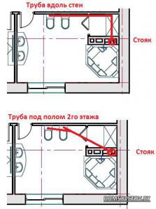

gulliver 19.05.2015 15:32
коллеги по духу, как лучше-правильнее провести трубы от унитаза-беде к стояку в ванной 2го этажа?
на фото 2 вариантаhttp://www.domsovetov.by/imagehostin...b2d65ae0ed.jpg
ignatov 19.05.2015 15:51
Вариант 2, при условии, что под ванной 2этажа не жилое помещение.
gulliver 19.05.2015 15:53
а почему 1й плох? сильно длинная труба и изгиб 90 градусов? вроде у кого-то на форумах видел похожий подход.
под ванной СУ 1го этажа и котельная, просто в СУ потолок придется чуть опустить:)
ignatov 19.05.2015 16:35
Вариант 1 над плитой перекрытия? Труба 110мм да еще с уклоном 2 процента в стяжку не спрячется. Как Вы её задекорируете? В любом случае правильно короче труба к стояку и меньше поворотов.
gulliver 19.05.2015 17:11
если поставить инсталляции то все закроется, а в углу будет шкаф или что-то такое.

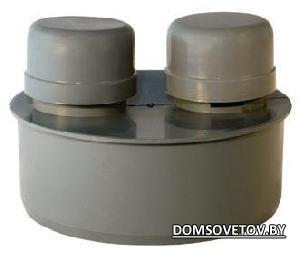

santeam 01.06.2015 09:26
Уж лучше никуда не выводите, а поставьте спец. воздушный клапан.http://www.domsovetov.by/imagehostin...fb0648ebf.jpeg
AAV 02.06.2015 10:15
Про эту штуку я читал. Понял, что этот аэратор в основном для выравнивания давления, про вентиляцию вроде ниче нет.
И вопрос. Можно ли его ставить в системе канализации ниже чем сифон умывальника?
santeam 02.06.2015 10:40
У меня он стоит в верхней точке стояка. Это обратный клапан, т.е. через него только засасывается воздух в стояк. Минусы по сравнению с атмосферной вентиляцией конечно есть - из-за сопротивления клапана большой смыв высасывает воду из мелких сифонов (у меня из душевой кабины, приходится не забывать закрывать "пробку")

Zmeevik 03.06.2015 00:13
В квартире строители забыли вывести канализацию на крышу ( а может в проекте не было) мы на 4м этаже. При смыве любого унитаза выше-ниже высасывало всю воду из сифонов. Поставил такой клапан, правда на один грибок, для 50й трубы. Стало намного легче, но душ все равно высасывает. Если бы еще кто нибудь поставил из соседей такой, а лучше сосед сверху в торец стояка двойной - думаю проблема бы исчезла.
В чем необходимость выводить канализацию на крышу - не понимаю

@serguchi, и что если появится? Он ведь у вас должен быть проветриваемым, это уже как минимум гарантирует высыхание древесины. И вроде как утеплителя там по стропилам быть не должно, а если речь о том что лежит на перекрытии то ему ничего не станет.
И пожалуй самый важный момент: фановый стояк призван впускать воздух в трубу, а не выпускать пары из неё. Когда он на кровле то пары выходят, но там это не важно, а если ставите внутри где-то, то нужно поставить клапан и все.
Он открывается сам при наличии разряжения в стояке, например резкий слив большого количества воды, открылся - втянул воздух - разряжение спало и он закрылся. Наружу ничего не выйдет.
