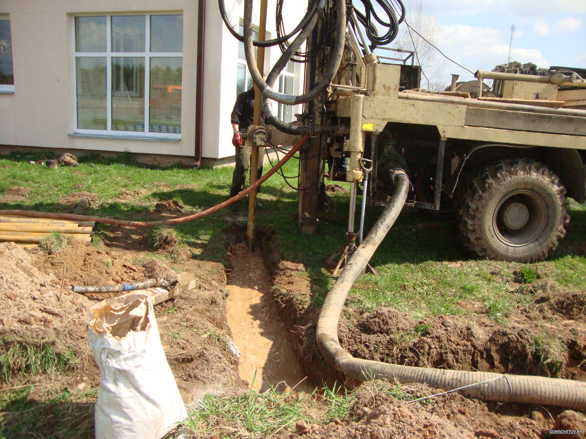

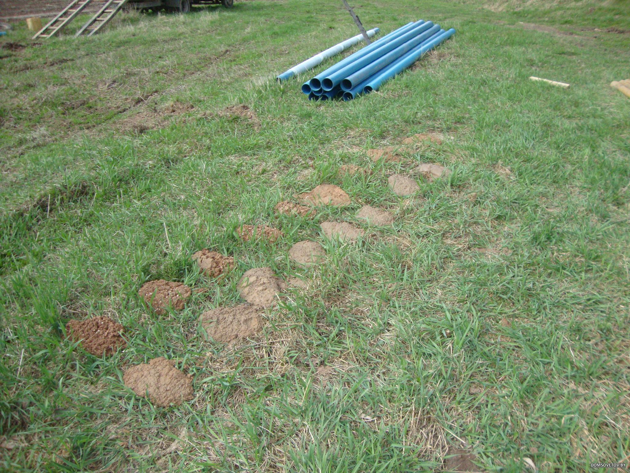

судя по количеству труб у вас шнеком бурили?
Kuzbar 22.04.2013 22:56
Сообщение от omegian (Сообщение 139792)
Kuzbar, меня местные буровики отговаривали связываться с литовцами.
говорили что они "бурят водой", а это плохо. не стал вдаваться в подробности.
Нет ротором. Потому что глубоко очень... Если не глубоко то бурят шнеком до 50-60 метров. У меня 111 метров. Да у них кроме бурильной была еще одна машина, воду они брали в близлежащей сажалке...
http://www.domsovetov.by/imagehostin...5895565231.jpg
Я присутствовала при бурении была масса впечатлений, очень интересно..

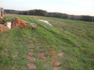

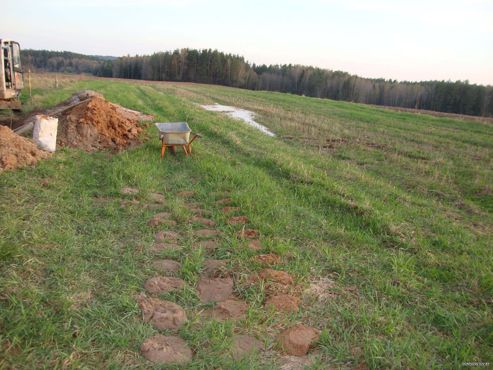

После того как насаживают очередную трубу...делают отметку с грунтом... что бы видеть состав грунта (все время глина :() и только в конце песок - водоносный слой
http://www.domsovetov.by/imagehostin...58df4ab859.jpg
http://www.domsovetov.by/imagehostin...58daa6f9ea.jpg[COLOR="Silver"]

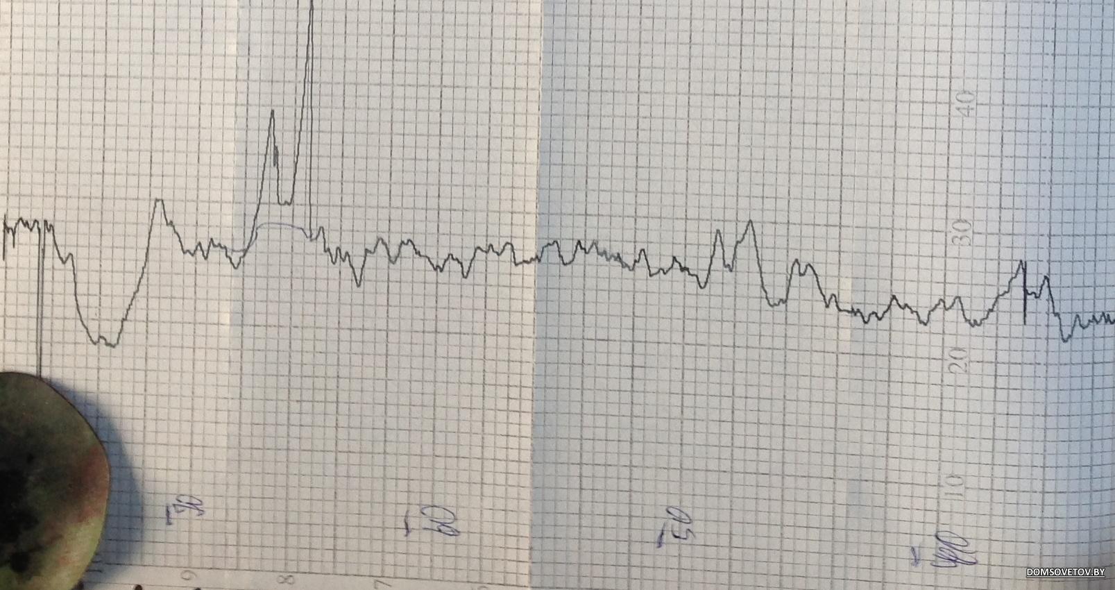

Уважаемые господа бурильщики, пожалуйста подскажите по каротажному графику - разрез с 30 по 80 метров - на каких участках идут водоносные слои и в какой интервал Вы бы поставили колонну с фильтром (2 метра). Заранее спасибо!http://www.domsovetov.by/imagehostin...c86c4b781b.jpg
ga-83 21.10.2013 19:29
Неужели никто не может хоть от балды ляпнуть - где вода по разрезу. Специалисты?
seeker 24.10.2013 23:22
Сообщение от ga-83 (Сообщение 160915)
Ты думаешь, что на гидрогеологический факультет заглянул? Когда я учился, подобные графики в беларуси выплёвывали только кардиографы и только в самых крутых больницах. :)
