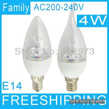

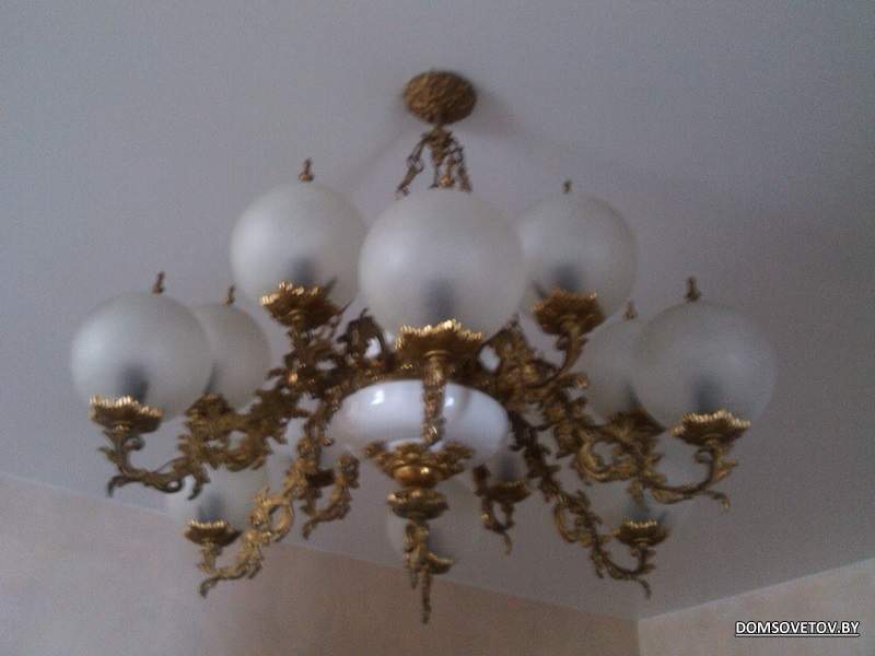

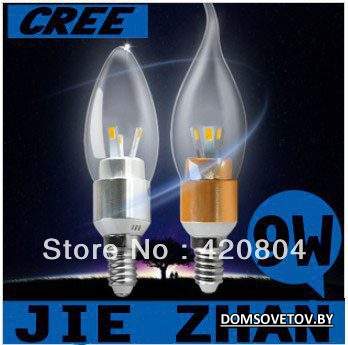

Насмотрел два вида светодиодных лампочек. Какая из них быстрее выйдет из строя от перегрева в закрытом стеклянной колбой светильнике?http://www.domsovetov.by/imagehostin...40109dead7.jpghttp://www.domsovetov.by/imagehostin...4016b068e7.jpg
http://www.aliexpress.com/item/10PCS...891737370.html
http://www.aliexpress.com/item/10pcs...427452919.html

Лечение по фотографии :)
С одной стороны, Кри - фирмА. С другой стороны - у первой мощность меньше. Учитывая, что обе не предназначены на таких условий, я думаю - паритет.

Возможно имеет смысл рассмотреть вариант ламп мощностью 1 Вт. Так как в люстре 12 ламп и их суммарная мощность составит 12 Вт, чего вполне хватит осветить стол под ней.http://www.domsovetov.by/imagehostin...41671b65b6.jpg Ставил ЛН мощностью 20 Вт, получалось 240 Вт было очень ярко. На что в первую очередь обращать внимание (на угол рассеивания света 360 градусов к примеру или на хороший радиатор который будет отводить тепло но светить вверх).
AndreyZvorygin 26.01.2014 00:09
Сообщение от BOTANIQ (Сообщение 172732)
Не знаком с лампочками на 1Вт. Сомневаюсь в их эффективности.
Мне тяжело советовать. Если бы мне была дорога эта люстра - я бы поставил драйвер на 20 ватт, выбросил бы патроны, а на их место (прямо на металл) прикрутил бы трехватные "звезды" (ссылки выше) "в пол тока". Цена вопроса - примерно 15-20 у.е., если у китайцев брать. Плюс в хозяйстве появится 12 патронов :).
