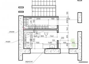

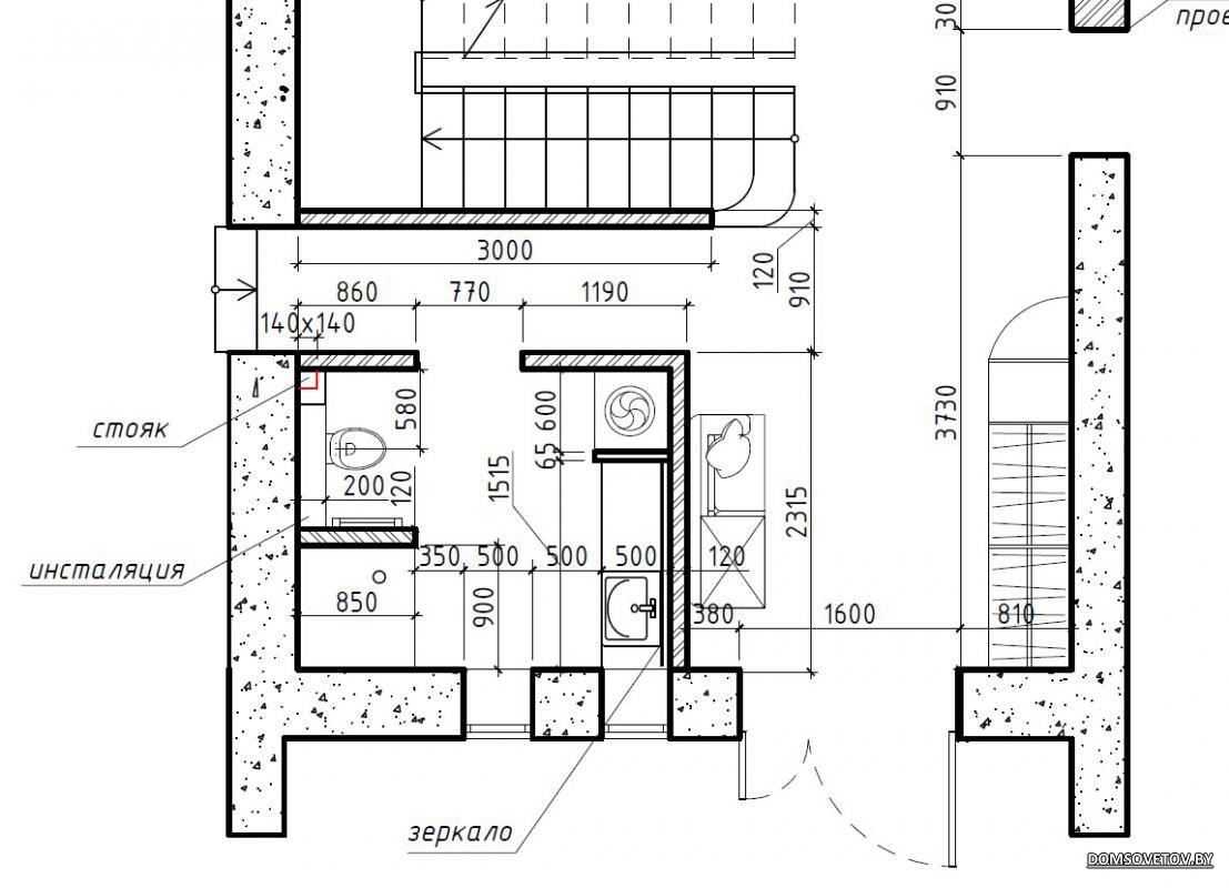

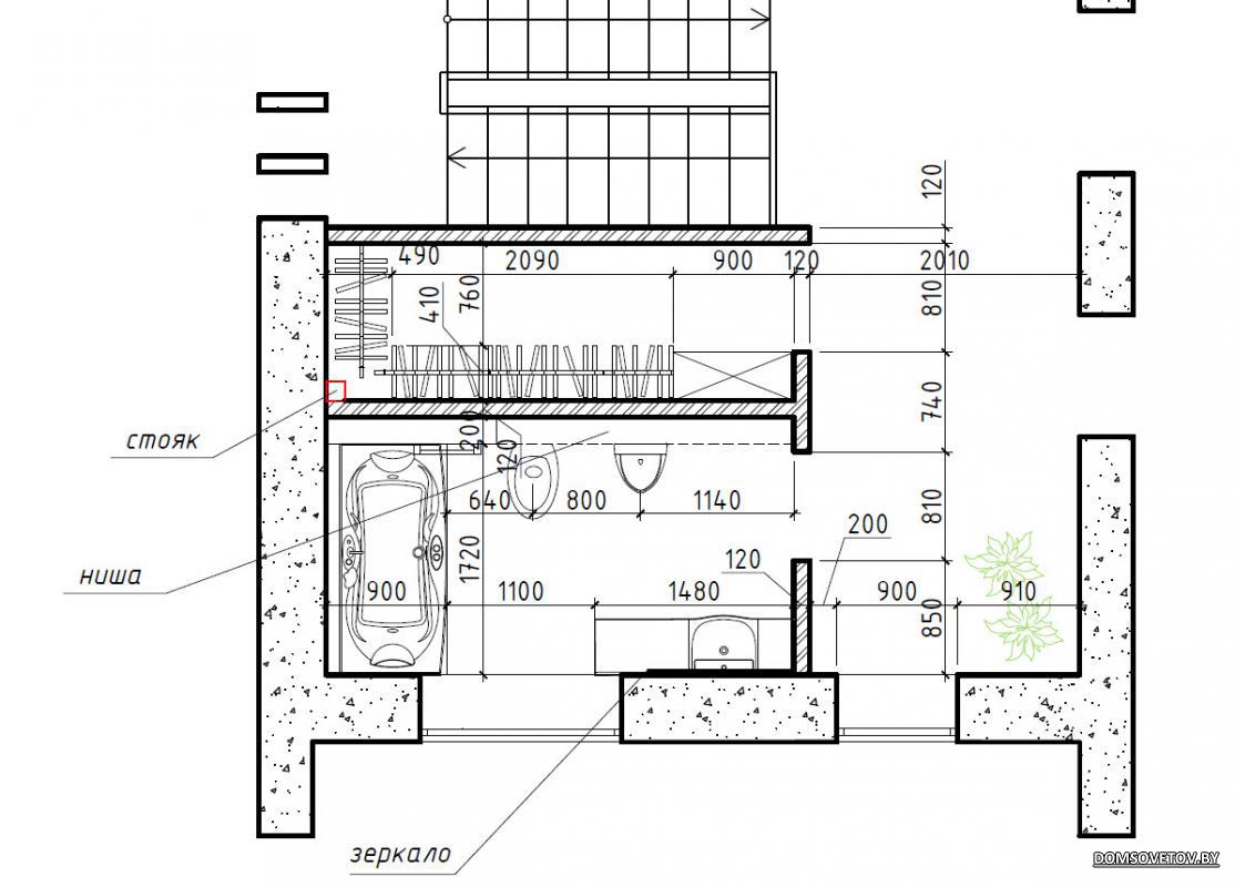

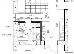

Прошу прокомментировать планировку санузлов (без учета цвета, фактуры отделки и вида сантехники и оборудования).
Санузел первого этажа:
http://www.domsovetov.by/imagehostin...dd764113ce.jpghttp://www.domsovetov.by/imagehostin...dd7635f686.jpghttp://www.domsovetov.by/imagehostin...dd76054aed.jpghttp://www.domsovetov.by/imagehostin...dd75ce9a4d.jpghttp://www.domsovetov.by/imagehostin...dd75893534.jpghttp://www.domsovetov.by/imagehostin...dd75443d9c.jpg

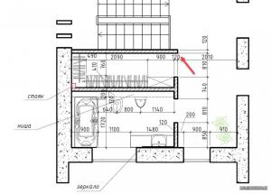

Санузел 2го этажа:
http://www.domsovetov.by/imagehostin...dd8406fa0b.jpg
С удлиненной нишей
http://www.domsovetov.by/imagehostin...dd83fc595e.jpghttp://www.domsovetov.by/imagehostin...dd83c96ee2.jpghttp://www.domsovetov.by/imagehostin...dd8330c91a.jpghttp://www.domsovetov.by/imagehostin...dd83051d84.jpg
С укороченной нишей:
http://www.domsovetov.by/imagehostin...dd82d231c9.jpghttp://www.domsovetov.by/imagehostin...dd836a0850.jpg
И с полочкой за ванной:
http://www.domsovetov.by/imagehostin...dd83a3f60a.jpg
IT_Prof 06.05.2017 17:13
Ах да, есть еще и гардероб. Меня смущает дверной узел в нем - примыкает вплотную в боковой стене.
http://www.domsovetov.by/imagehostin...dda511de04.jpg
Ни перемычку нормально ни сделать, и с наличниками придется повозится возможно. Может перенести дверь в левую часть гардероба, а все полки с одеждой - в право?
http://www.domsovetov.by/imagehostin...dd9b51c11c.jpghttp://www.domsovetov.by/imagehostin...dd9d0b6a08.jpghttp://www.domsovetov.by/imagehostin...dd9d434469.jpghttp://www.domsovetov.by/imagehostin...dd9d84790e.jpghttp://www.domsovetov.by/imagehostin...dd9dcd1933.jpg
