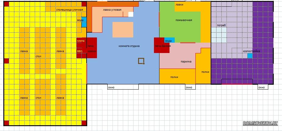

пионер 17.01.2013 00:25
Сообщение от misha (Сообщение 120741)
пионер, уже кстати оштукатурил.летом облицую клинкерной плиткой.
да. классно. видел с теме фото.
думаю к концу стройки- началу плановых ремонтов некоторым уже можно классность присваивать официальную :)))
А я пока на стадии фундамента остановился своего банно-пище-отдыхательного сооружения.
проектирую в голове нечто двусторонее (снаружи BBQ и топка с плитой, а с обратной стороны,в комнате, печка-камин)
не знаю осилю ли сам... пока порядовок не встретил подходящих
http://www.domsovetov.by/imagehostin...70c66e607f.jpg
GIM 17.01.2013 00:38
Сообщение от Стэлс (Сообщение 120765)
GIM, на первой фото (вверху страницы) кирпич практически без следов копоти-отмываете? фото с первых пусков? или нюансы исполнения конструкции и оно почти всегда так?
Насчёт отмывания это хорошая мысль(спасибо за идею,можно попробовать средством для мытья каминных стёкол) Если не будете опирать дрова на заднюю стенку,да ещё положите их на каминную решётку для лучшего омывания воздухом,да ещё возьмёте качественные дрова,то есть шанс лицезреть более менее чистую топку(А надо оно Вам?)
---------- Сообщение добавлено в 23:38 ---------- Предыдущее было в 23:33 ----------
На лавке у барбекю будет затылок плавиться(больно близко к камину)
