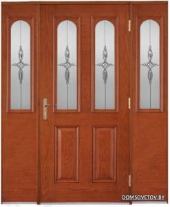

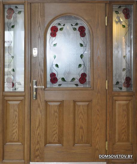

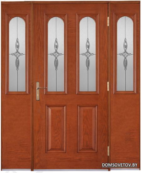

Нашел интересные входные двери из композитных материалов, делают их в Гродно(РосБелИнвест). Может у кого-нибудь есть такие? интересно как они, не промерзают? http://www.domsovetov.by/imagehostin...cb2cb56dff.jpghttp://www.domsovetov.by/imagehostin...cb2cd0c69d.jpghttp://www.domsovetov.by/imagehostin...cb2ceb51e4.jpghttp://www.domsovetov.by/imagehostin...cb2d02a31f.jpg
Консультец 10.03.2013 21:09
Герда польская что-то подобное делает. Знаю дом, в котором такие (Герда) стоят. Всё нормально. Настораживает только рассказ о водно-вспененном ППУ. Видимо новое слово в химии.

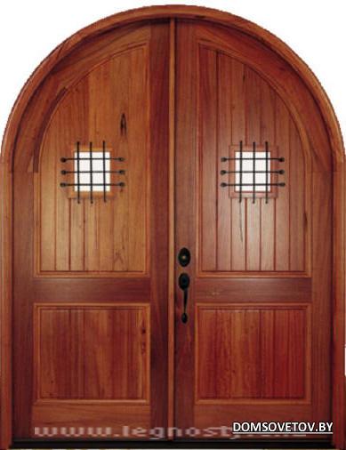

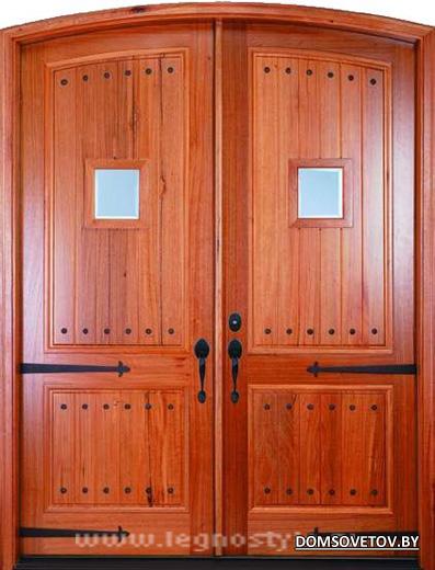

Есть еще деревянные двери, но вопрос - -как поведет себя дерево на улице.http://www.domsovetov.by/imagehostin...cc59f254b5.jpghttp://www.domsovetov.by/imagehostin...cc5a68829c.jpg

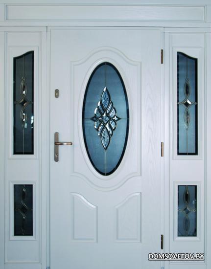

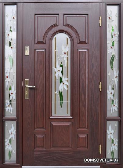

Чисто эстетически - нравятся большие входные группы. К тому же в тамбуре он у меня 4х1.5 нет окон, захотелось совместить их с дверями типа вот такhttp://www.domsovetov.by/imagehostin...2da29765df.jpg
BOTANIQ 15.03.2013 16:23
serega, КРАСОТА!!! Особенно красиво смотрятся боковые остекленные элементы когда входное полотно одно, а не состоит из двух частей (90+60).
Хотя если нет вторых входных дверей с широким проемом, то вполне можно 90+60. Как вариант.
sansan 15.03.2013 23:51
у меня будет на одну боковинку остеклённую меньше по размеру, но зато обе половинки открывающиеся, а на фото как минимум одна глухая.
