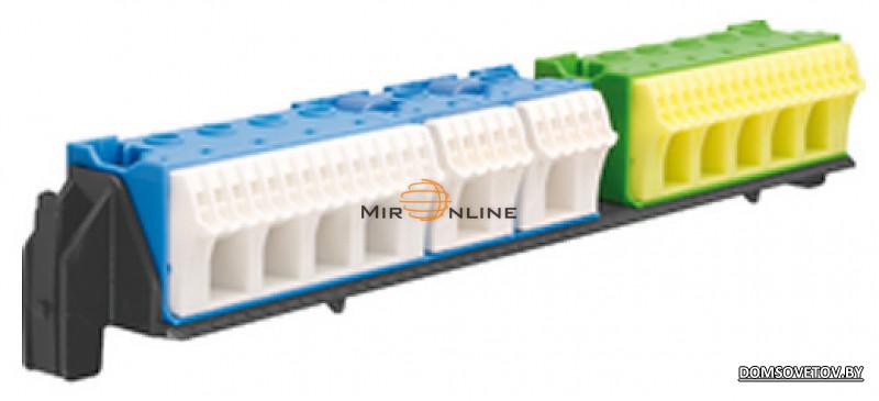

Оказывается у Хагера уже всё продумано. Есть клеммные блоки QuickConnect, позволяют подводить 16 мм кв и выходы на 1.5, 2.5.. Они и примут землю с нулём 16 мм кв во вводном щитке гаража
http://www.domsovetov.by/imagehostin...783db9fdeb.jpg
Юра Добриденев 24.01.2017 20:09
Землю с нулём ? Ноль-то на рубильник (или что у вас там) идти должен. А землю, если это PE, можно хоть на дин рейку прикрутить болтом и с клемм PE раздавать. Хотя, если у вас отходящих в щите не много, то и такие мини блочки пойдут.
петя5 24.01.2017 20:38
Не такие уж они и мини, максимум до 20 выходов до 4 мм кв, кому нужно больше есть спец перемычки для объединения блоков между собой. А ноль, как писАл ранее, возможно во вводном гаража пущу сразу на клемму, т.к. АВ также возможно будет 3P. Отключение 3L+N через противопожарное УЗО во вводном щитке на опоре. Не знаю, хорошо это или плохо, но выбор АВ на вводе в дом выбрали за меня), в проекте стоит 3P.. т.е. перед счётчиком 3P, в дом идёт кабель 5*16 и также встречает его 3P АВ

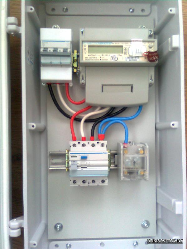

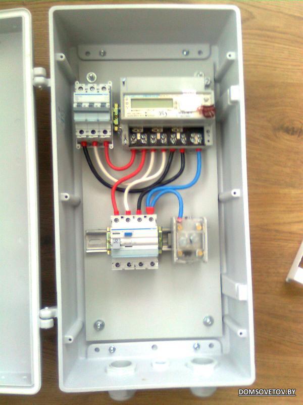

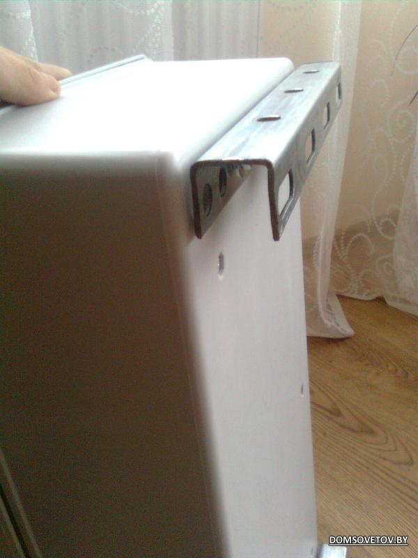

Добил на досуге вводной щит учёта. Щит пластиковый со стекловолокном лидской компании Литпласт СПБ, Эмиттер в 2 раза дороже и, боюсь, будет больший соблазн его спионерить всякими криминальными элементами)) Счётчик ce301 в корпусе R33 на DIN-рейку, селективное УЗО Хагер 63А с током утечки 300мА, клемма SVK-95
http://www.domsovetov.by/imagehostin...9eddee0d52.jpghttp://www.domsovetov.by/imagehostin...9edefcfc85.jpghttp://www.domsovetov.by/imagehostin...9ee00b1a34.jpg
Peligrin 09.04.2017 14:13
@петя5, так то и УЗО могут спереть учитывая его ценность.
А УЗИП будет?
Valery_SY 10.04.2017 08:03
петя5 11.04.2017 16:41
Поставлю муляж))
А если серьёзно- на этом всё, обойдусь без УЗИП. По поводу воровства, сам щит добротный но смотрится более-менее скромно. А внутренняя начинка без вскрытия не доступна.
