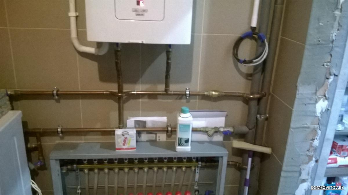

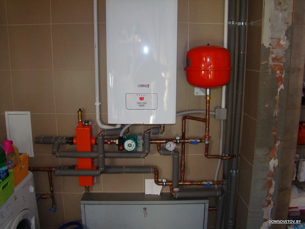

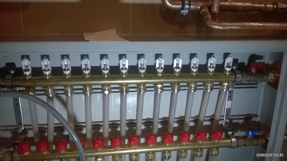

Купил человек себе дом, и на радостях заселился. Настала зима и оказалось, что в доме холодно. В доме 200м2, Т.П. конвекторы и немного радиаторов. Температуру в доме при -15 за бортом удавалось получить максимум +5. Расходомеры практически мертвые. Котел мощностью по теплопотерям на пятидневку недотягивал около 5 кВт.
На фото как было и как стало, котел не менялся, в доме тепло.

@Сергей 31, а что по этим фоткам видно? Только гребенка до и после. Был ли там до этого насос ли нет и т.д, осталось за кадром :)

на первом фото Сергея нет гидрострелки, на втором она есть, красная такая, и насос на ТП
