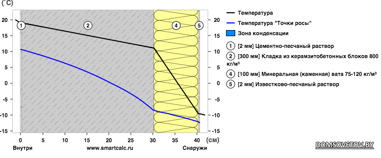

Сообщение от Dobrinia (Сообщение 202975)
Только у них в каталоге нету наших КБ блоков щелевых увы.[COLOR="Silver"]
Есть на smartcalc.ru наши блоки. Немного по характеристикам отличаются, но их можно ведь вручную проставить.
Вот на мою стену расчет. Проверял есть ли прирост тепла при 5 см и 10 см минваты. Прирост достаточно значительный получился.
http://www.domsovetov.by/imagehostin...1bf8016425.png

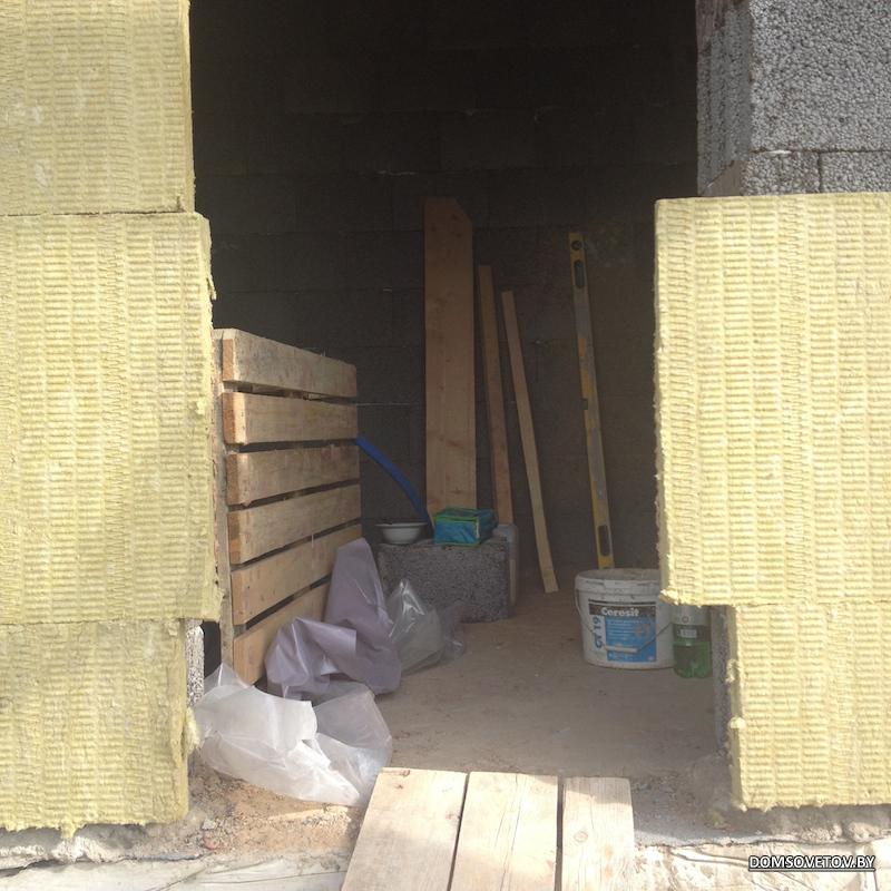

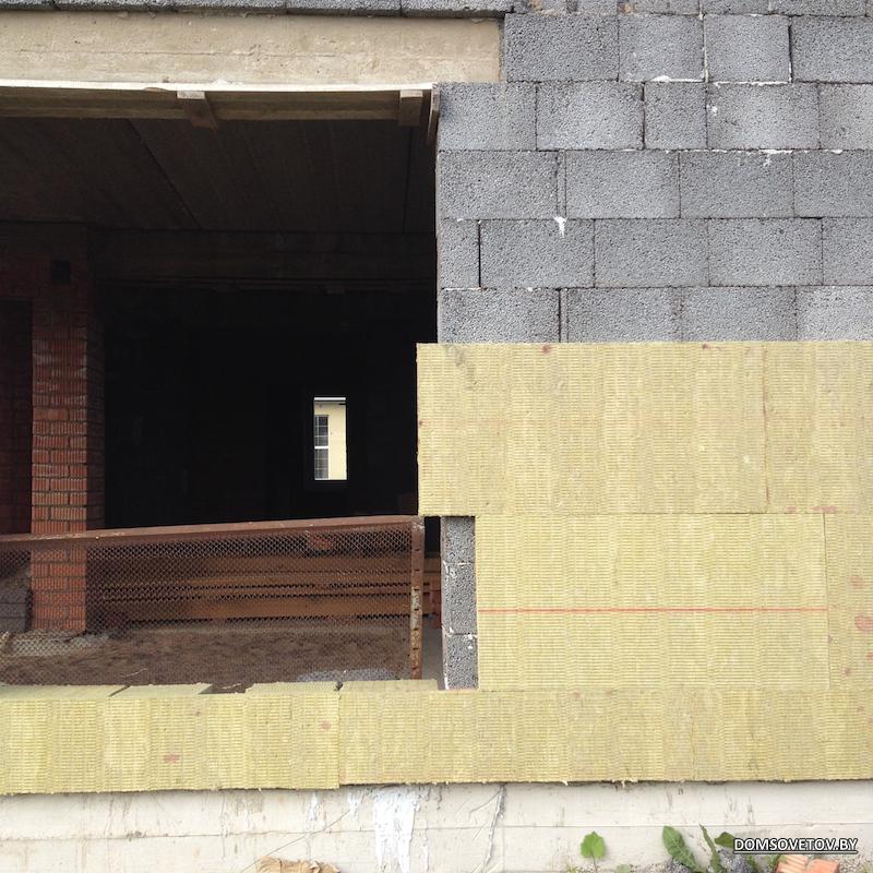

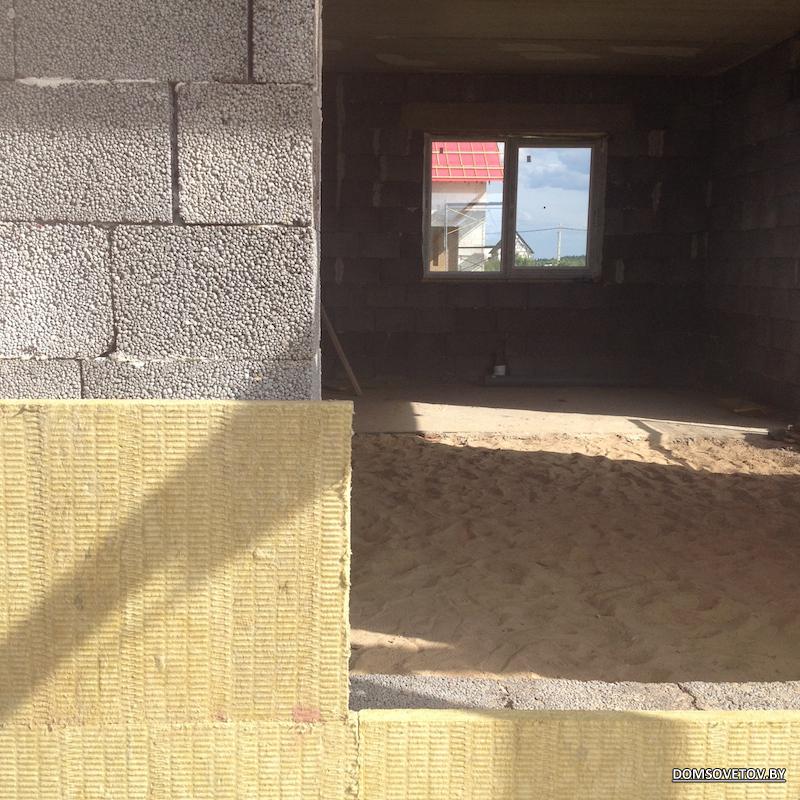

Уважаемые форумчане, подскажите как при утеплении обходить оконные и дверные проемы по бокам, снизу и сверху? Нужно ли выпускать утеплитель за грань блока и если да, то на сколько по бокам, снизу и сверху. Также хотелось бы узнать, как быть с маленьким кусочком, которого не хватило до окна. Просто по размеру небольшую полоску вырезать или надо врезать в утеплитель рядом по горизонтали?

[QUOTE=mily;230091]Уважаемые форумчане, подскажите как при утеплении обходить. конные и дверные проемы по бокам, снизу и сверху? Нужно ли выпускать утеплитель за грань блока и если да, то на сколько по бокам, снизу и сверху. Также хотелось бы узнать, как быть с маленьким кусочком, которого не хватило до окна. Просто по ранееру небольшую полоску вырезать или надо врезать в утеплитель рядом по горизонтали?
Mily, выскажу свое мнение по этому поводу.
Специалисты, которые делают утепление на фото, не совсем специалисты! Как любой грамотный каменщик не начнет кладку от края с маленького кусочка (четверть и менее) кирпича, так и ваши ребята должны были бы начинать с больших (целых или половинок) листов утеплителя от угла стены и от оконного (дверного) проема навстречу и в середине ряда делать необходимые вставки, но никак не скраю. Их же невозможно закрепить "грибками", углы отколятся.
Теперь относительно выпуска утеплителя за край проема. Если в оконных проемах есть четверти, то утепляйте по срезу четвертей. Если оных не имеется, то тоже можно не выпускать, т.к. обычно эту четверть делают из пенопласта перед или после установки окна и ее залицуют с вашим утеплением стены.
Это мое мнение. Если где-то не прав, пусть меня профессионалы поправят.:ag:

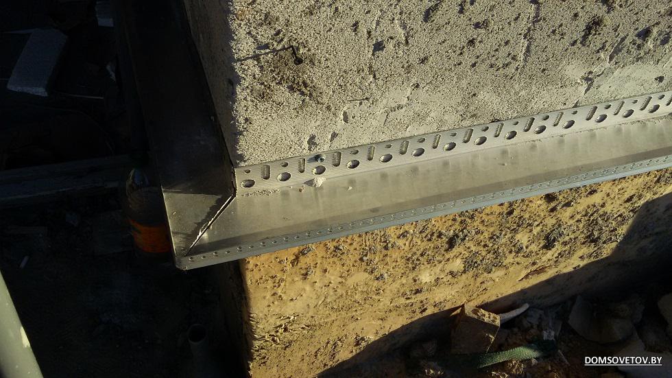

Мало кто знает, поэтому типа "ликбез". У капарола, наверное не только у него, есть цокольные стартовые планки для утеплителя. Дорого, но просто офигенная вещь. Алюминий, лёгкая регулировка уровня, капельник.
http://www.domsovetov.by/imagehostin...507e1c36ff.jpg
sergN 20.06.2015 09:51
@Славка,
а оцинкованный лоток (электротехнический http://lebelectro.by/lotok )не прокатит?
Славка 20.06.2015 09:57
@sergN, как вариант. Но прорези горизонтальные, а не вертикальные - трудно выставлять уровень. Одинаковая высота стенок, фиг нормально прикрутишь, не удобно. Отсутствие капельника. И ещё клея/штукатурки на щелочной основе и как говорят обычное железо,даже оцинкованное, со временем разъедают.
