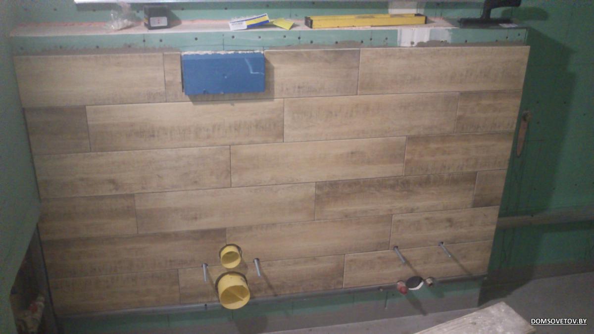

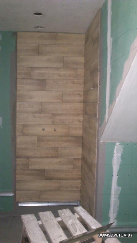

Начал рукожопить плитку в санузле первого этажа.
http://www.domsovetov.by/imagehostin...a0f6cee882.jpghttp://www.domsovetov.by/imagehostin...a0f6e4b6d4.jpg
Керамогранит Березакерамика-Belani "Дуб палевый". На полу тоже будет он.
По стенам пойдет Opoczno Calipso со стеклянными фризами Керамин.
Оптимизируем бюджет :)
Юра Добриденев 29.03.2016 08:57
voffka, брали пачку палевого на пробу, расцветка понравилась. Не представляю как ты его кладёшь вразбежку, да еще со смещением 50%, он же кривенный зараза, дугой весь, реально если не разгонять пополам (вверх вниз) то миллиметра 3-4 может выскочить ступень, при смещении на половину. Италон, который выбрали, ровнее гораздо, и то, рекомендация производителя - смещать не более 30%
Глянь внизу PDFки 4 способ укладки http://www.italonceramica.ru/filealbum/10783_0.pdf
