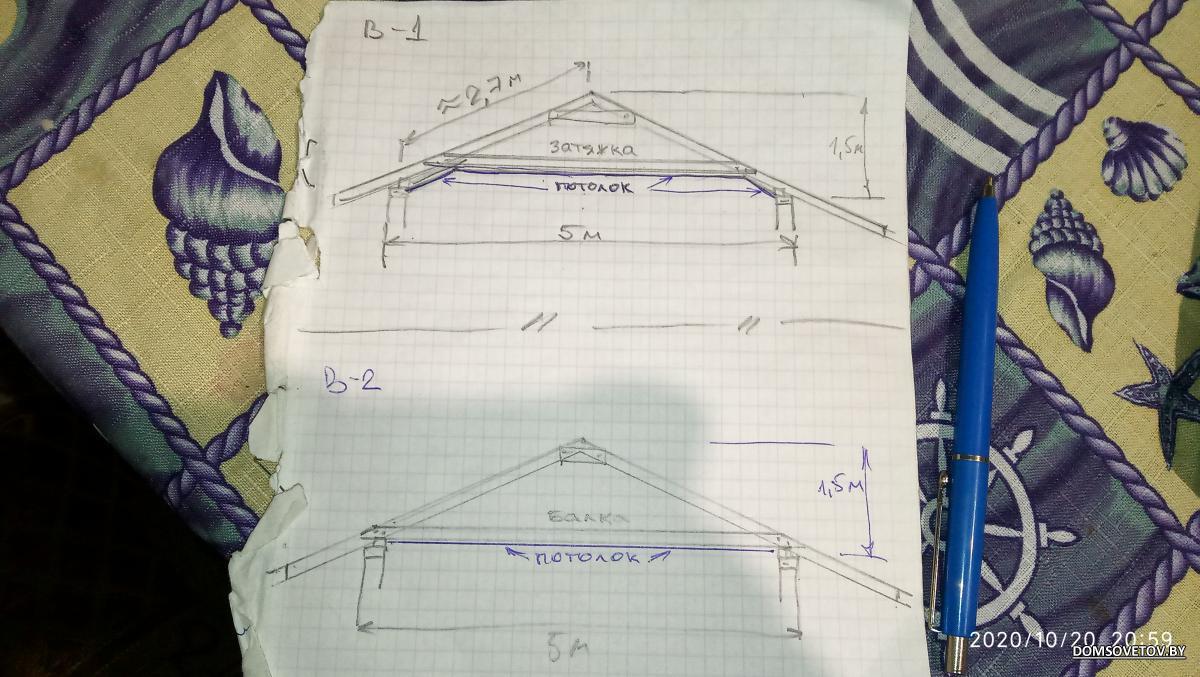

lёwa 20.10.2020 21:46
Помогите советом.
А именно -- какого сечения и с каким шагом ставить стропила и балки
По порядку.
Имеется гараж ширина 5 метров, длинна 11 . высота фронтона в коньке 1,5метра . Чердак эксплуатировать не планирую. В голове два варианта крыши .
1. Мауэрлат , стропила( от конька до мауэрлата ~2,7 метра) , затяжка(ригель)примерно по середине стропил. Длинна затяжки примерно 3.6 м.
Получается потолок Аля мансарда. Далее кладу утеплитель и подшиваю ОСБ.
2. Во втором варианте полочная балка лежит на маурлате и является затяжкой стропил.
Повторюсь -- какого сечения и с каким шагом посоветуете всё это делать в первом и втором вариантах.Может что-то не так?
Спасибо!
http://www.domsovetov.by/imagehostin...f306b29179.jpg
Prosto 20.10.2020 23:12
я выбрал для себя второй вариант, сечение затяжек и стропил 50/150, ставил по две затяжки возле стропилины. расстояние выбирал 60 см
lёwa 21.10.2020 07:42
На моих объемах это я думаю занадтто..
