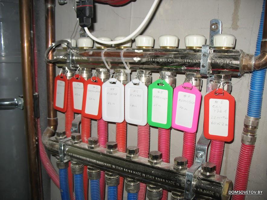

У китайцев за пару баксов купил пачку табличек. Их вообще на сумки цепляют при поездках, но мне вполне подошли чтоб подписать куда какая труба теплого пола идет.
http://www.domsovetov.by/imagehostin...5f283b9246.jpg

у меня есть шкафы многостворчатые и много ключей к ним я такие таблички для ключей использую.... а зачем знать куда какая труба идет?
Мне вот захотелось повесить табличек, давно раздумывал. В коридоре не грелся пол, так бегал искал какая труба туда ведет. Юра задокументировал что куда и скока уложено на огромном куске пенопласта метр на метр, потерять его нереально :) но и хранить неудобно.
Проблему с подогревом даже сам решил - закручена обратка была. Открутил и пол теплый.

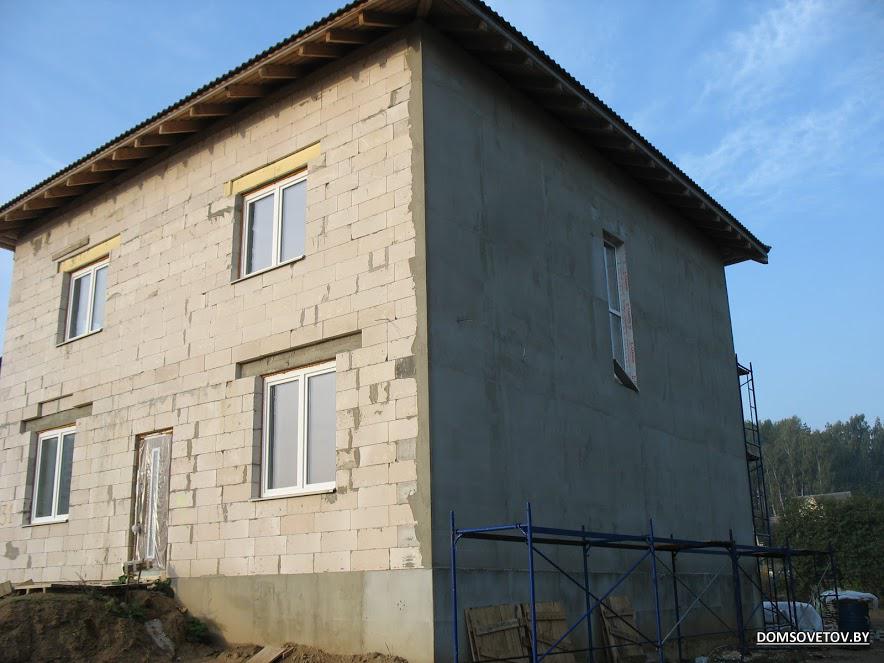

В планах на осень были еще фасады. Без фанатизма, сколько успеется. Местами над окнами был голый бетон, который надо утеплять чтоб не промерзло и не пострадала отделка в доме.
Утепляли откосы окна. Где 3-кой, а где 5-кой пеноплекса. Над окнами все что было временно, при заливке поясов, закрыто пенопластом выкидывалось и заменялось на пеноплекс. Начали с северной стенки
http://www.domsovetov.by/imagehostin...9ec505dcfc.jpghttp://www.domsovetov.by/imagehostin...9ec5274610.jpg

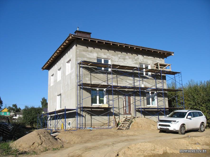

Интересней всего леса смотрелись перед входом. Пришлось даже чуток подкопать крыльцо чтоб поставить леса. Главное дверь открывалась.
http://www.domsovetov.by/imagehostin...9ec890a5ce.jpghttp://www.domsovetov.by/imagehostin...9ec8b9c4c5.jpghttp://www.domsovetov.by/imagehostin...9eda6ba764.jpg

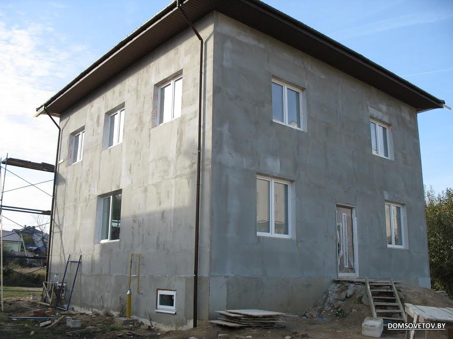

После штукатурки решил подшивать крышу. Мне даже парни чего-то посчитали, чего закупать и я закупился
http://www.domsovetov.by/imagehostin...9ee11cb971.jpghttp://www.domsovetov.by/imagehostin...9ee100f89c.jpg

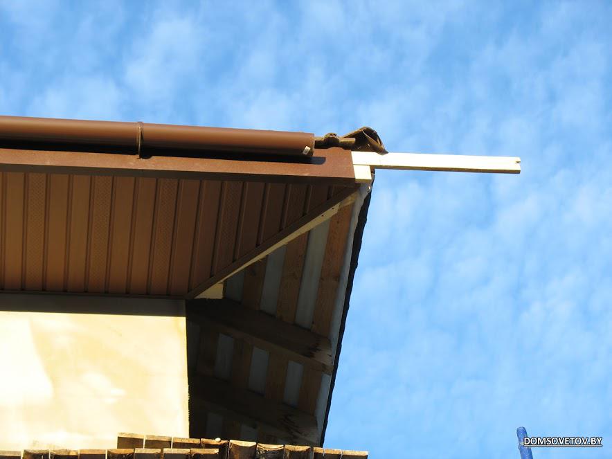

Подшивали, чего-то и вроде как с земли оно нормально смотрелось.
http://www.domsovetov.by/imagehostin...9eefee5da7.jpghttp://www.domsovetov.by/imagehostin...9ef002f2eb.jpg
По итогу вышло вот так. Я только явно поспешил соглашаться вешать трубы. Но с этим потом будем решать что делать.
http://www.domsovetov.by/imagehostin...9ef44b6895.jpg
