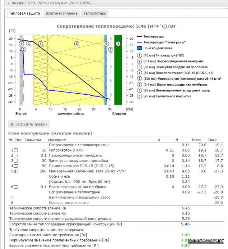

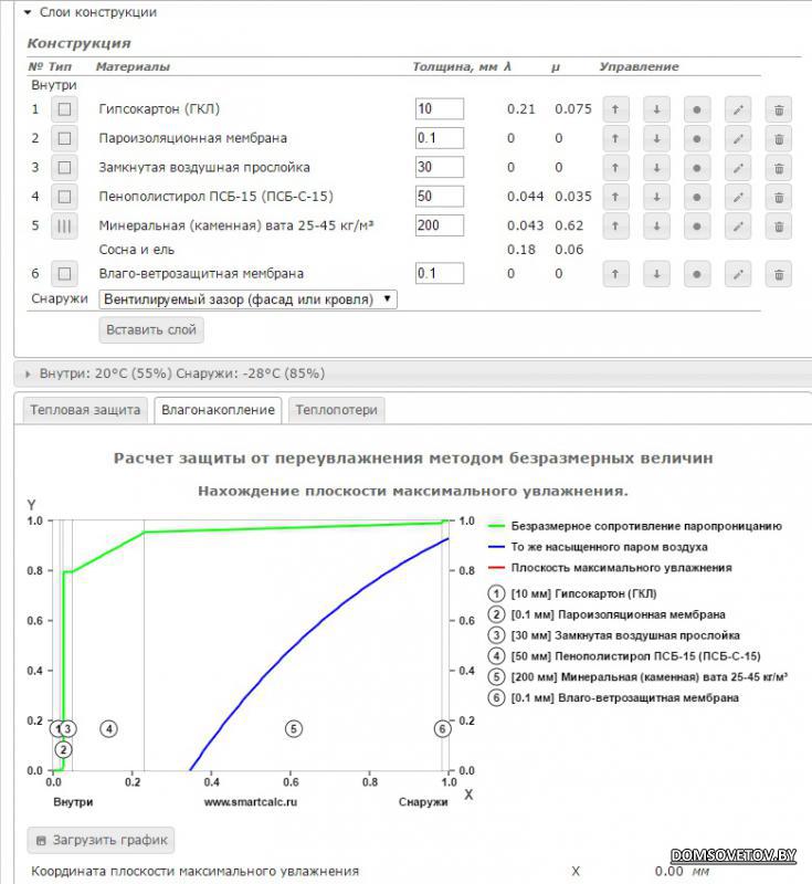

Lama 26.12.2016 23:21
вот еще пара картинок для наглядности, идеи которой я интересуюсь:
(комбинированное утепление)
http://www.domsovetov.by/imagehostin...d61d9e79d4.jpghttp://www.domsovetov.by/imagehostin...d61d39e829.jpg
sergN 27.12.2016 01:05
в чем идея?
Valery_SY 27.12.2016 01:15
@sergN, пенопласт хочет в утеплении мансарды использовать человек.
Ну, и что на картинках? Никакой особой пользы не вижу.
Lama 27.12.2016 01:17
@Valery_SY, не то чтобы только пенопласт - это не ново. Я хочу скомбинировать: между стропил вата, а поперек стропил пенопласт.
illarion 27.12.2016 07:24
Да, пенопласт горит. Но он не самовоспламеняется. И не может быть источником пожара. Если уж, не дай Бог, будет пожар, то в не зависимости от того, что там будет: минвата или ппс, переделывать придется. С точки зрения теплопотерь вариант имеет место быть, но большой разницы от заполнения ппс, а не ватой, не видно.
