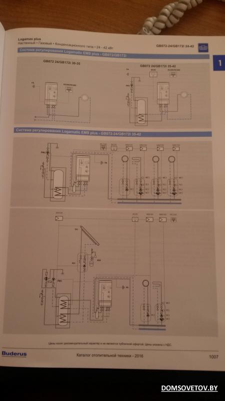

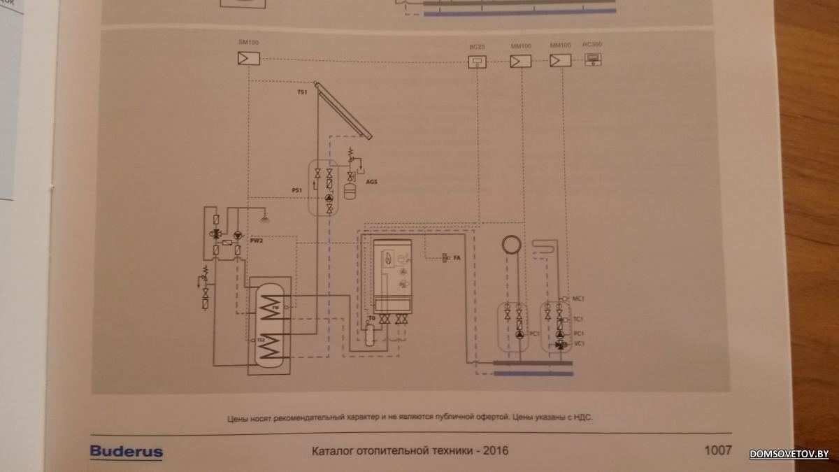

Sas 04.05.2016 11:16
при одинаковой скорости протока (л/мин) через котловой насос и через воходящий патрубок 3хходового клапана в насосной группе ТП, в радиаторы ничего не пойдет. т.е. здесь у нас две точки, которые важно разъеденить, или сделать так, чтобы скорость протока через насос котла была выше, чем через вход 3хходового. Насос в котле адаптивный, поэтому тупик он будет чувствовать.
Вот кстати, схемы рекомендуемые Будерусом
http://www.domsovetov.by/imagehostin...9a972038e8.jpg
И увеличено подходящая нам схема
http://www.domsovetov.by/imagehostin...9a94ac0a47.jpg
---------- Сообщение добавлено в 11:16 ---------- Предыдущее было в 10:51 ----------
Кстати, посмотрел на схему и вот, что подумал, по логике автоматики будет только один контур - теплые полы, соответственно, и температуру котел будет выдавать минимальную, градусов 40-45.
