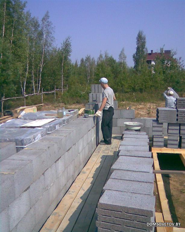

Юра Добриденев 01.02.2016 11:33
Вот эти блоки, 300мм 6 перегородок, т.е. перегородка + пустота, грубо 50мм, пустота меньше 10мм, сконее 5мм, тогда перегородка чуть тоньше чем 45мм.
http://www.domsovetov.by/imagehostin...f17fb82342.jpg
Неужели Новолукомль стал делать перегородки тоньше ? Это совсем нехорошо. Тогда только кучу саморезов через пластину в районе шипа.
Если бы себе с таких строил, то на праемах на крайних блоках заливал бы пустоты жидким раствором (клеем) в зоне крепления.
Вот идиоты, погнались за мелочным повышением тепловых характеристик пожертвовав целостностью и однородностью материала. Как буд-то оно на много улучшило. Зачем это делать, если есть эффективный утеплитель для таких целей ?

Юра Добриденев 01.02.2016 12:26
Вложений: 1
Это блоки Новолукомль. И сейчас они превратились в кусок говна (как минимум для меня) из за того что перестали быть более или менее однородным материалом.
А циферки все умеют писать такие как надо и все "по результатам лабораторных испытаний" и результаты конкурентов всегда" не блещут". Так что не нужно меня ознакамливать, пожалуйста. Блоки стали говном и это однозначно. Старые блоки еще были рабочим материалом, хоть и кривые. А эти стали таким же отстоем как и поризовка.
При сравнении характеристик кладки из старых и новых блоков видно незначительное улучшение, но в первом варианте шов 10мм из раствора, а во втором 3мм клеевой, так что почти ничего не поменялось. Стоило ли так портить материал ?
