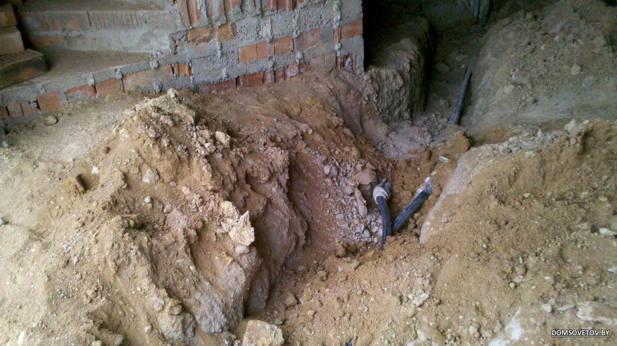

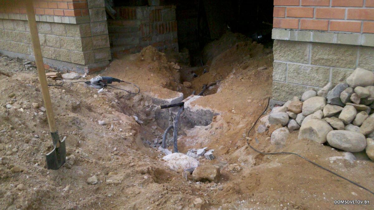

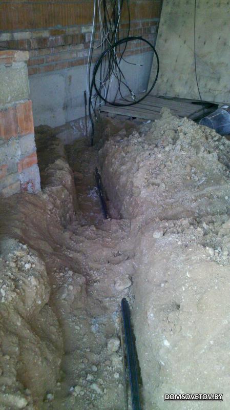

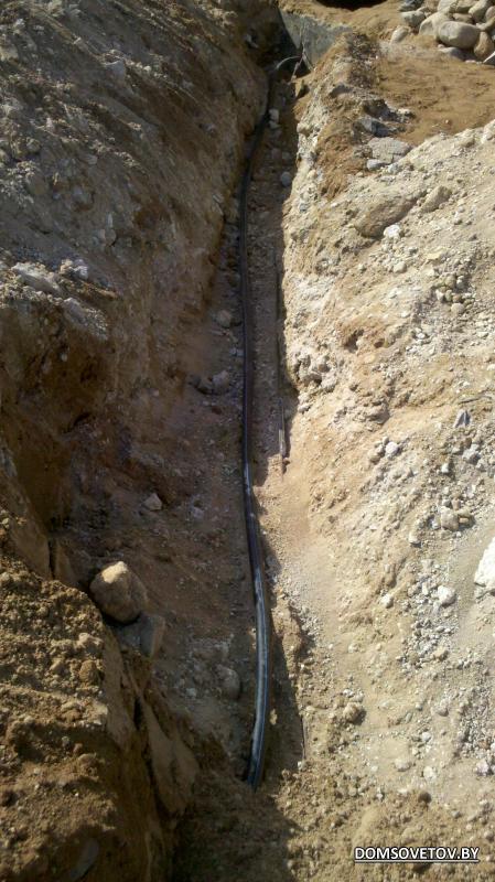

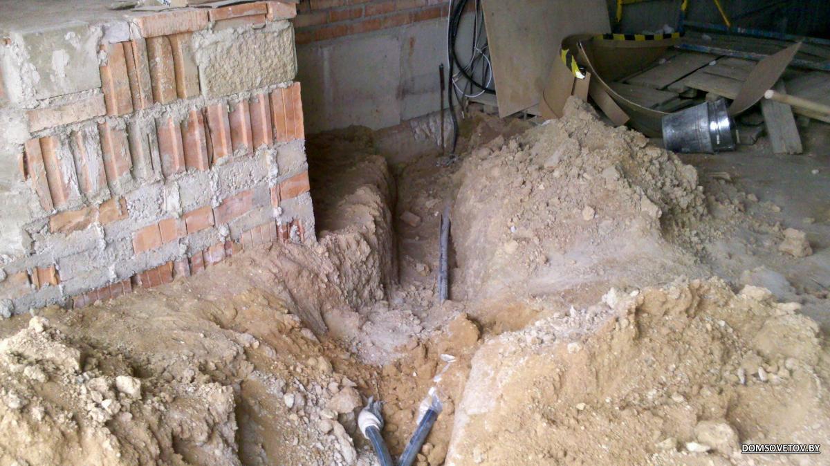

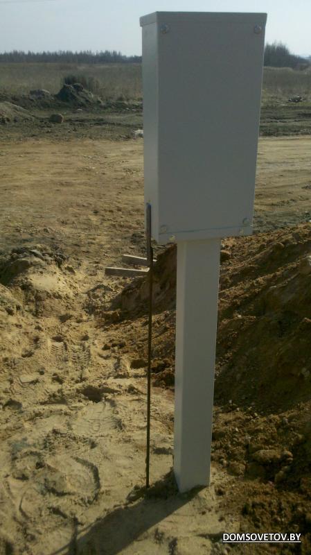

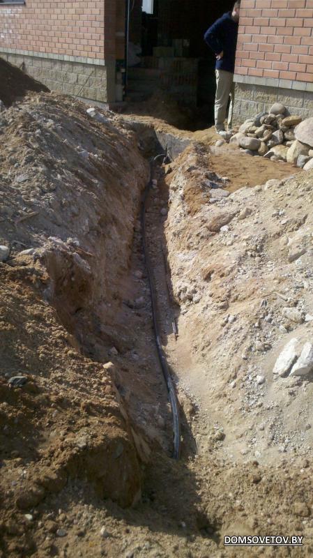

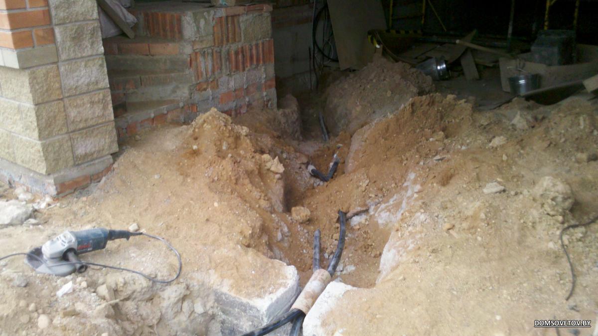

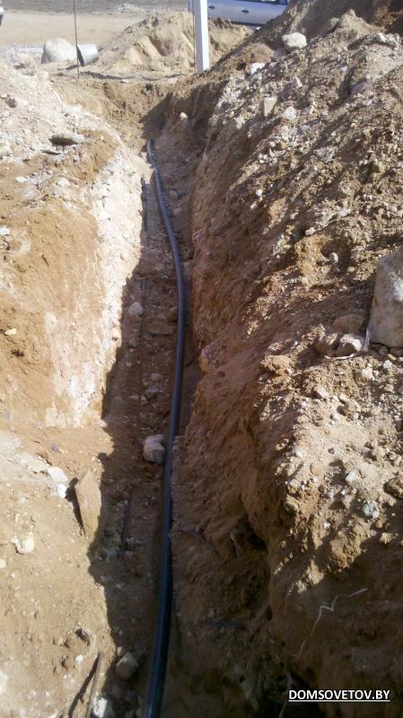

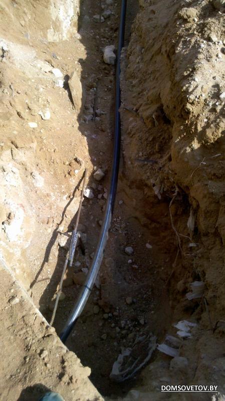

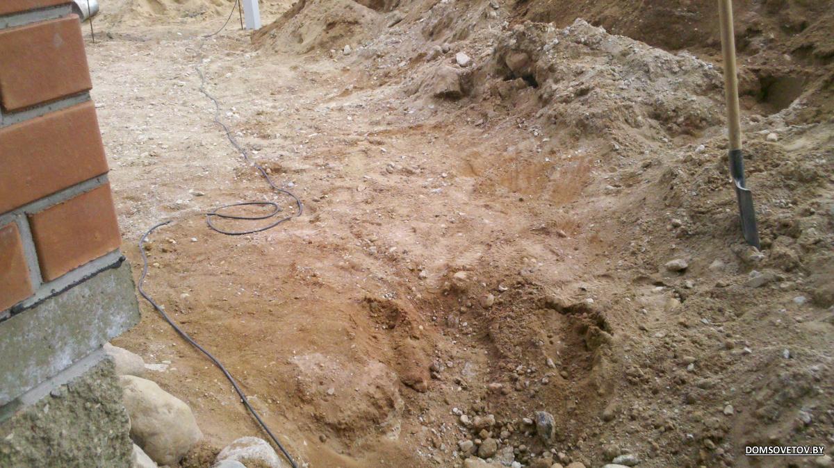

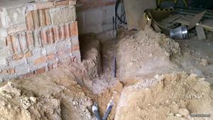

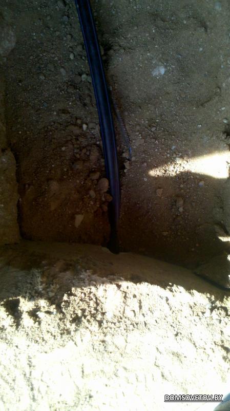

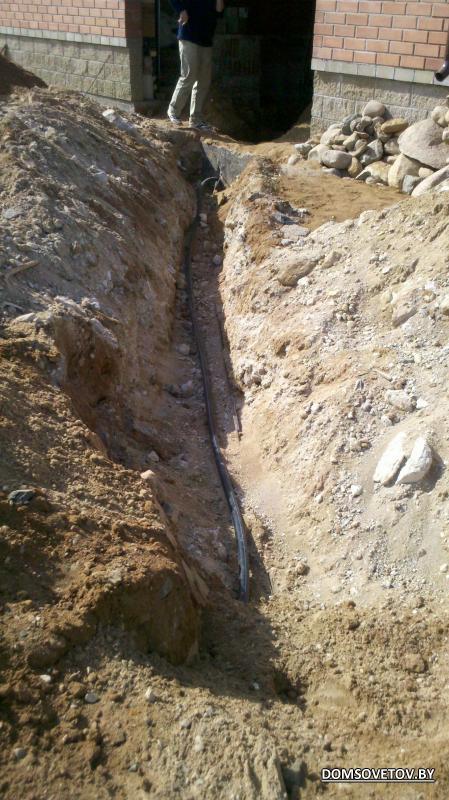

Установили ящик, прокопали траншею, завели кабель в дом:
http://www.domsovetov.by/imagehostin...8e8e46ce24.jpghttp://www.domsovetov.by/imagehostin...8e8e712cb1.jpghttp://www.domsovetov.by/imagehostin...8e8e95dfdb.jpghttp://www.domsovetov.by/imagehostin...8e8ea9a89a.jpghttp://www.domsovetov.by/imagehostin...8e8eddc343.jpghttp://www.domsovetov.by/imagehostin...8e8f10ac99.jpghttp://www.domsovetov.by/imagehostin...8e8f5e9f65.jpghttp://www.domsovetov.by/imagehostin...8e8f9db37e.jpghttp://www.domsovetov.by/imagehostin...8e8fd2266c.jpghttp://www.domsovetov.by/imagehostin...8e8ffbc12d.jpg
Димакратия 30.03.2015 09:13
В выкопанную траншею засунул все трубы пластиковые, что были.
Вдруг потом пригодится. Все же копать меньше...

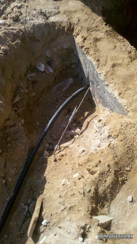

vezunchik 30.03.2015 11:15
а что за арматура? заземление?
Makapoh 30.03.2015 11:39
Димакратия, а подскажите характеристики кабеля, которым вводили в дом?
Димакратия 30.03.2015 11:40
Да, это защитное заземление.
Заказывал 350 метров кабеля АВБбШв 4х16.
Осталось метров 30.
Иван - поставщик "коробочного" решения по электричеству, предложил провести и в дом четырех жильный кабель (вместо пятижильного) и "забабахал" общее заземление для двух контуров: уличного и домашнего.
