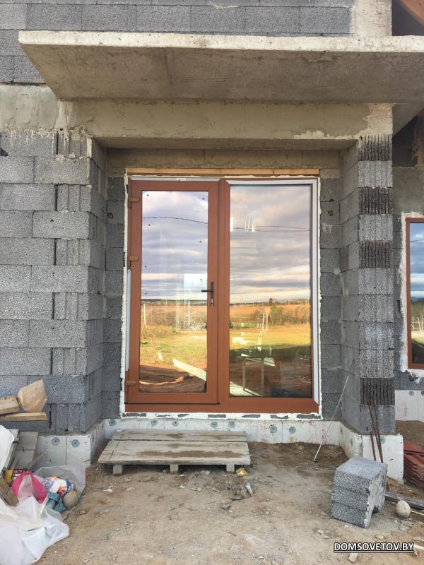

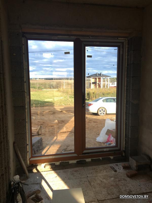

Сегодня приехала входная группа, точнее приехала она 14-го, но не все пошло гладко с первого раза :)
Сегодня установили. Вспоминая свои метания какую ставить входную дверь, результатом доволен, внешний вид мне нравится :)
http://www.domsovetov.by/imagehostin...3fe7c48ff4.jpghttp://www.domsovetov.by/imagehostin...3fe82a34f6.jpg
wilson 17.10.2016 17:12
4 петли надо было ставить.
Uhon 17.10.2016 19:10
Подскажите пожалуйста по стеклам, они у вас с каким-то покрытием или от чего такой эффект зеркала?
Lama 18.10.2016 02:03
Сообщение от Uhon (Сообщение 273897)
Это стекла solar, они с зеркальны эффектом с одной строны, цвет бронза. Но при условии разницы освещения внутри и снаружи. И как видно по фото эффект одинаков с двух сторон, по ошибке дверь запакечена не правильно, внутреннее стекло поставлено наружу :)
