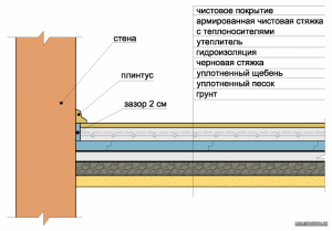

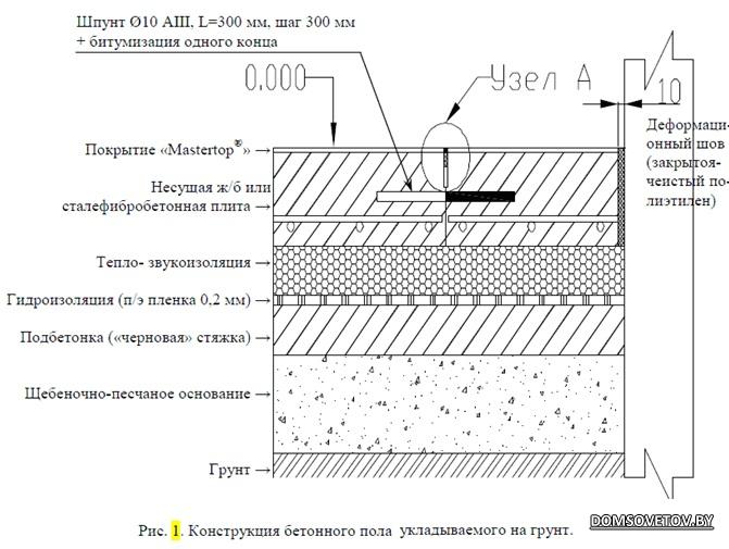

читайте внимательно. я не писал что стяжку надо крепить к фундаменту. черновая стяжка заливается в стык с цоколем. она не крепится к нему.
есть желание проложить 2 см пенопласта, проложите но это не обязательно.
