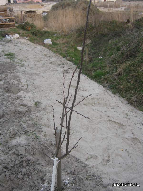

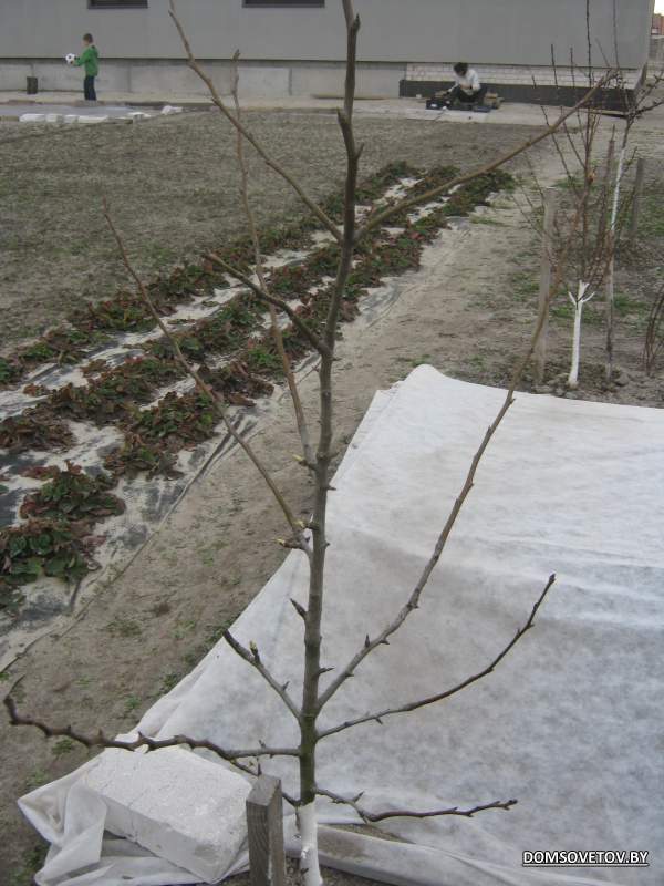

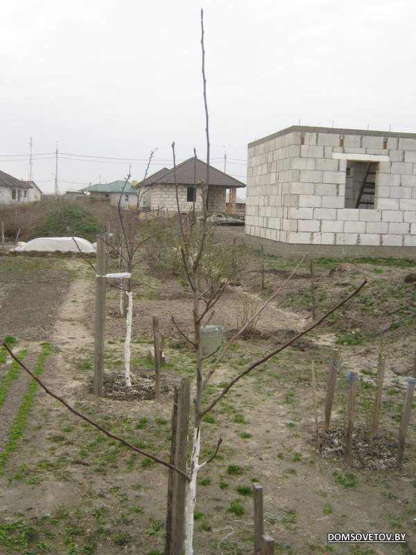

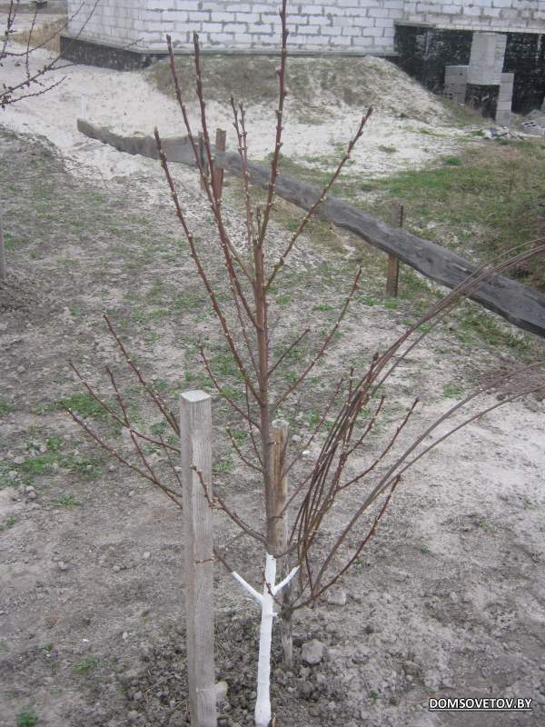

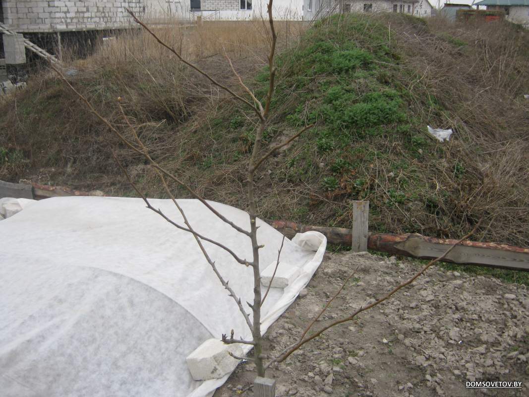

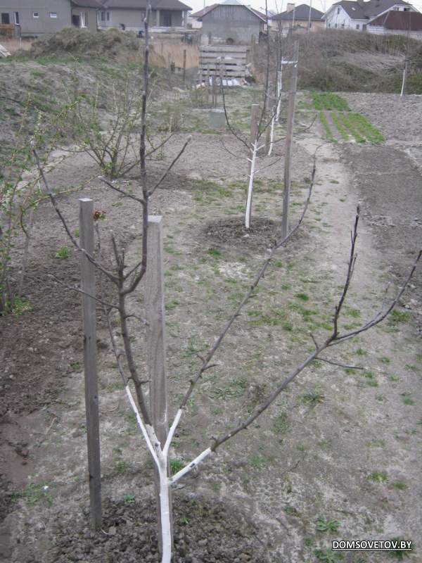

Знающие садоводы, помогите правильно обрезать деревья, а то я в этом еще мало понимаю...
http://www.domsovetov.by/imagehostin...05400e04f5.jpghttp://www.domsovetov.by/imagehostin...05402dd624.jpghttp://www.domsovetov.by/imagehostin...0540456601.jpghttp://www.domsovetov.by/imagehostin...05405d6ca0.jpghttp://www.domsovetov.by/imagehostin...054076e0e7.jpghttp://www.domsovetov.by/imagehostin...054090840a.jpg

Alex77,
Поздно чикать, сок пошел. Ждите лето.
Как себе- наполовину обрезал бы,кроме фото 2.
ister 24.03.2014 22:19
и фото 2 тоже нужно безжалостно резать, очень загущенное...
а черешня... это вообще неописуемо....вы что это "батенька" собрались весь урожай птичкам скармливать? нельзя черешню в рост пускать, а то на ягоды будете смотреть как лиса на сыр у вороны...

центральный укоротить, остальное подрезать и проредить и отогнуть...
я картинки сохраню и как свободна буду нарисую как резать...
