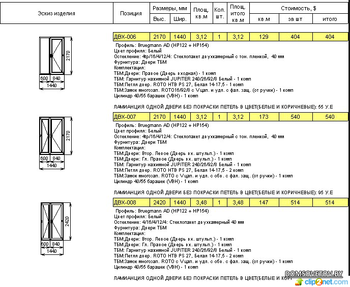

подскажите плиз, как вам входные двери?
1. входная дверь от дороги, высота 2.170
2. входная дверь со стороны террасы - выход из гостинной. высота 2.420
достаточно ли будет такого профиля и не просядут ли двери высотой 2.420?
створка 840 достаточно или лучше брать 900?
нужны ли все же горизонтальные шпросы?
Буду рад полезной информации
