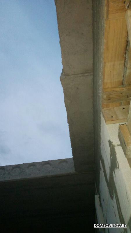

И у меня вопрос,на эркере плиты с двух сторон немного выступают,можно подрезать эти углы(примерно треугольник 150*150*250мм),плита 6.3 на 1.5
Андрей.80 08.06.2017 22:23
Можно, чего нельзя.

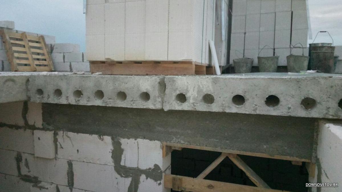

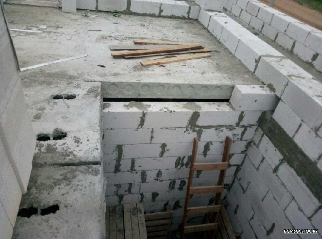

Можно ли обрезать плиту ПТМ 4.2 ...нужно срезать 25-30 см свисающих в проем лестничного марша.
http://www.domsovetov.by/imagehostin...2e6184e78.jpeghttp://www.domsovetov.by/imagehostin...42e93975ad.jpghttp://www.domsovetov.by/imagehostin...42ea1204e0.jpghttp://www.domsovetov.by/imagehostin...42f3a829f5.jpg
Андрей.80 16.06.2017 22:31
Я так резал http://www.domsovetov.by/showthread.php?t=4021&page=45
DOLBO.BY 17.06.2017 19:10
для чистой резки перекрытий лучше всего подойдут ручные резчики Husqvarna Cut-n-Break (глубина пропила 400мм)
здесь можно почитать: http://dolbo.by/novinki/1176-almazna...t-n-break.html
здесь можно посмотреть:
Видео
у нас можно заказать выполнение работ или взять в аренду инструмент и расходник.
dedushka05 17.06.2017 21:11
Сообщение от Андрей.80 (Сообщение 292165)
не заметил у тебя в плитах арматуры ?
DOLBO.BY 17.06.2017 22:39
крайне трудоемкое решение и способ
Андрей.80 17.06.2017 23:40
@DOLBO.BY, в наших краях таких инструментов на тот момент не было. А способ ничего такой, быстро управился. Главное что плита резалась и отламывалась в нужном месте. Пробовал просто надрезать бензорезом на сколько круга хватало, так плита ломается и трещина идёт внутрь к грани опирания. Такой метод вообще не годится.
@dedushka05, тросы на месте, просто при резке поливали водой, вот и залило жижей. Плиты птм 12.8 , арматуры ого-го.
