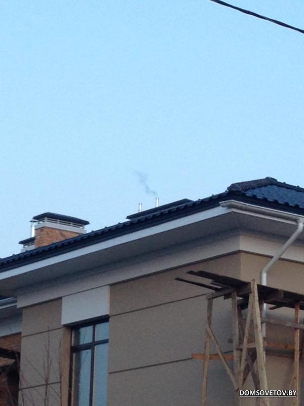

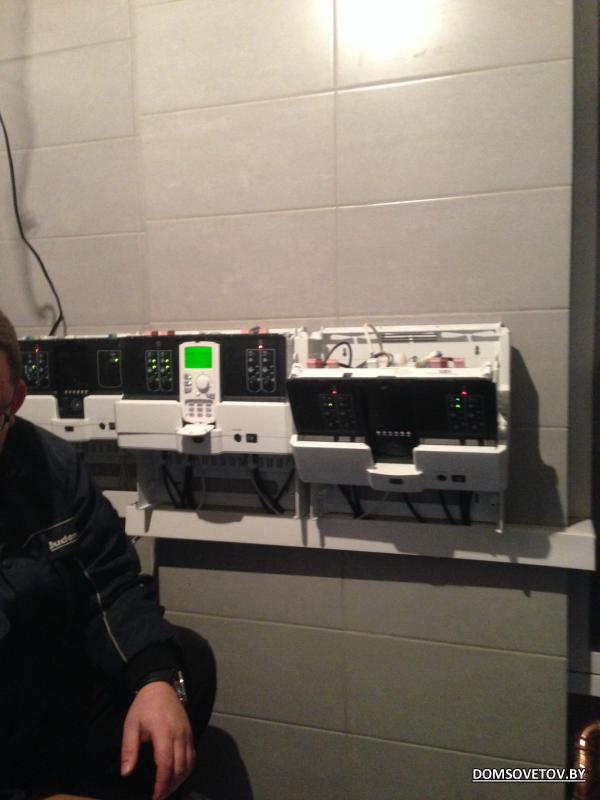

у меня праздник. сегодня включили отопление в доме. сделали пуск газа (наоборот то есть). приезжают такие ребята из Мингаза... давай договор говорят. ну а я - а вот он. а они такие - а давай еще такую металлическую фиговину для регулятора... а я - какую? не было никакой фиговины... а они - ну мы поехали, найдете - звоните. дальше картинка белки из ice age с дергающимся глазом... но... нашли.
http://www.domsovetov.by/imagehostin...9055fd0c12.jpghttp://www.domsovetov.by/imagehostin...905603e062.jpg
сейчас дом будет прогреваться. счетчик мотает со страшной силой )

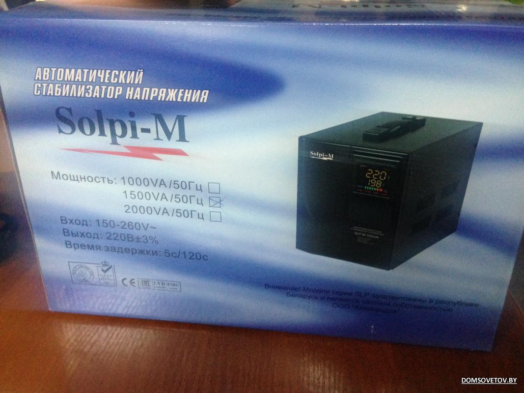

в качестве стабилизатора временно поставили вот такую штуку:

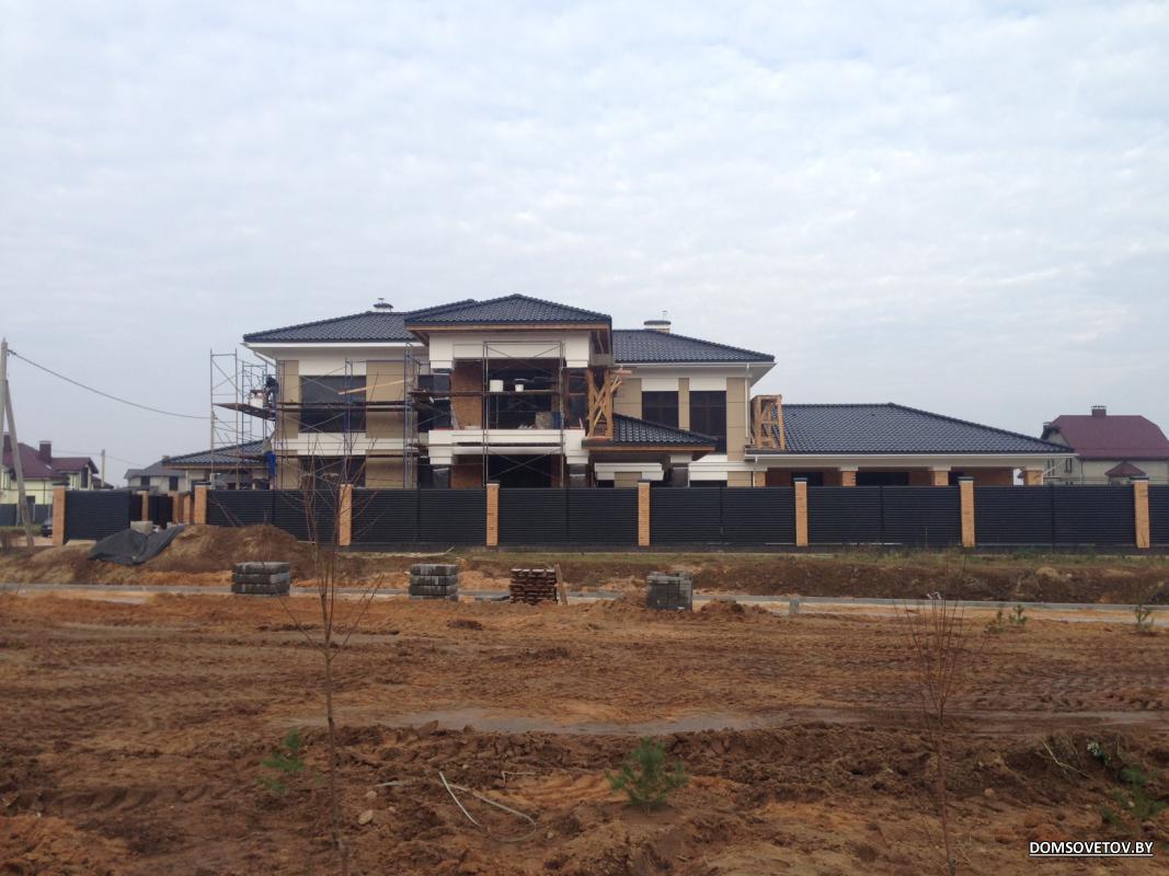

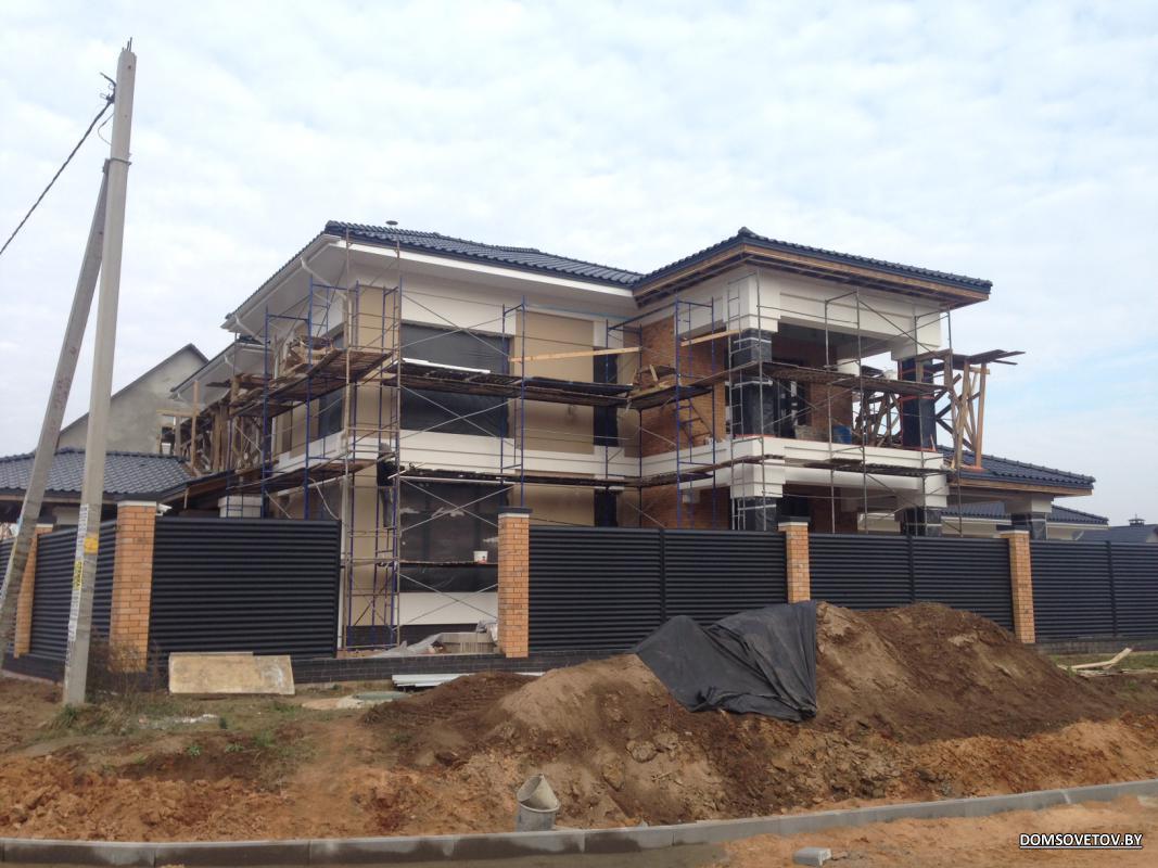

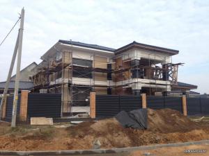

по фасадам - почти все сделали, осталось отливы поставить на нескольких окнах. в ПН буду пить шампанское с парнями)
http://www.domsovetov.by/imagehostin...9055c6bc12.jpghttp://www.domsovetov.by/imagehostin...9055d8ba01.jpg

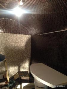

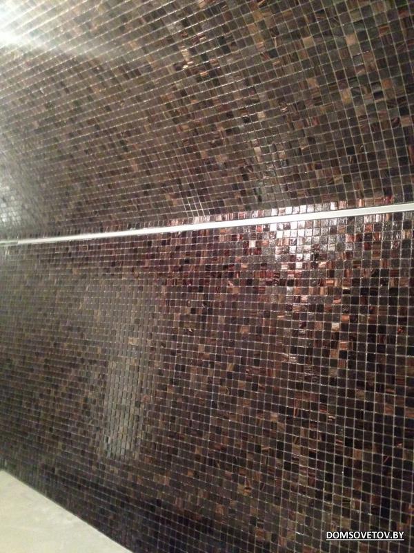

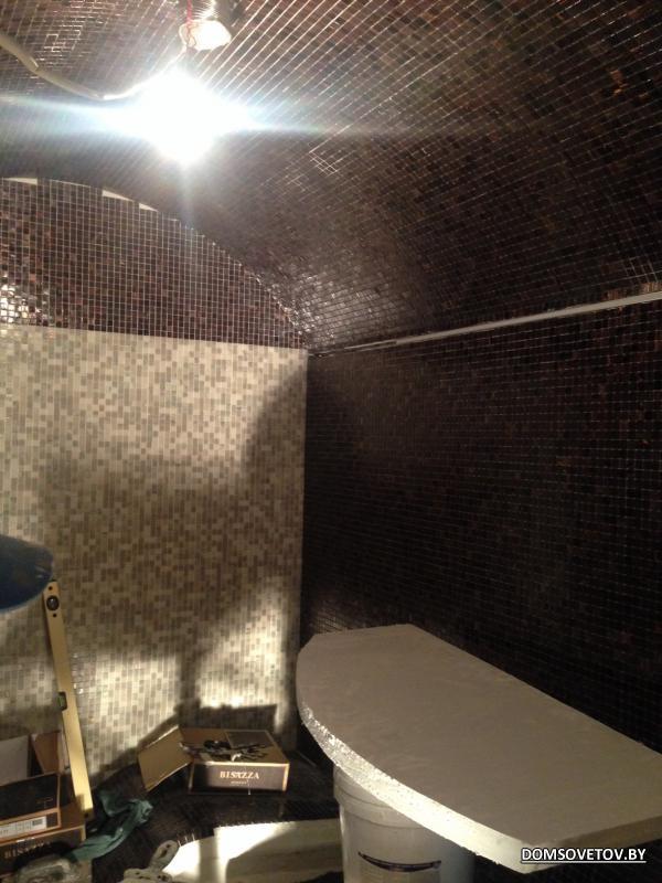

доделывают хамам...
http://www.domsovetov.by/imagehostin...9055e7f591.jpghttp://www.domsovetov.by/imagehostin...9055f0927a.jpg

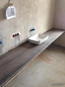

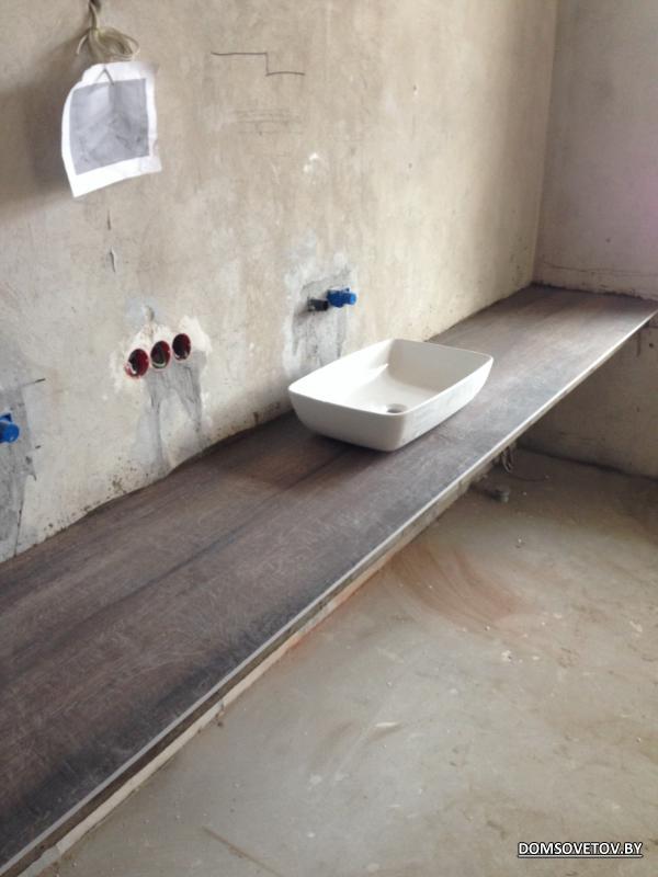

тестим столешку (внешний вид)...
http://www.domsovetov.by/imagehostin...9055f6d811.jpg

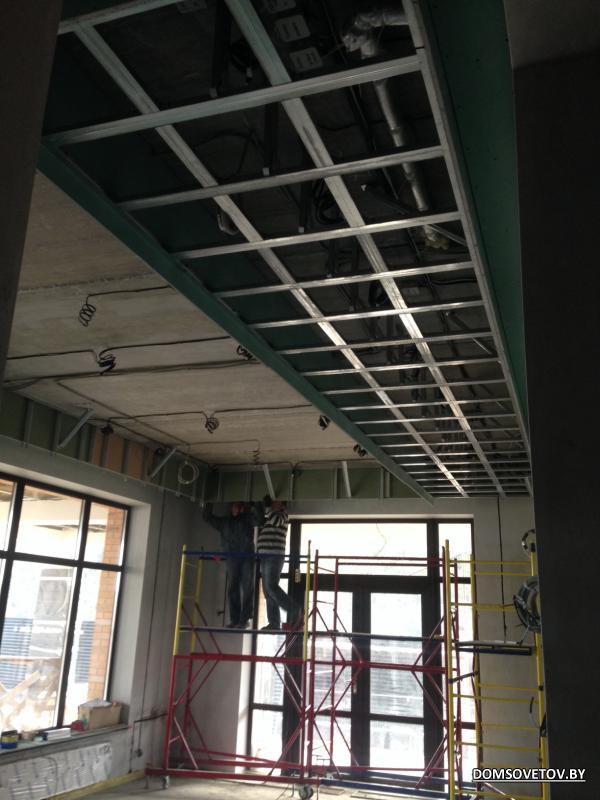

еще потолочек

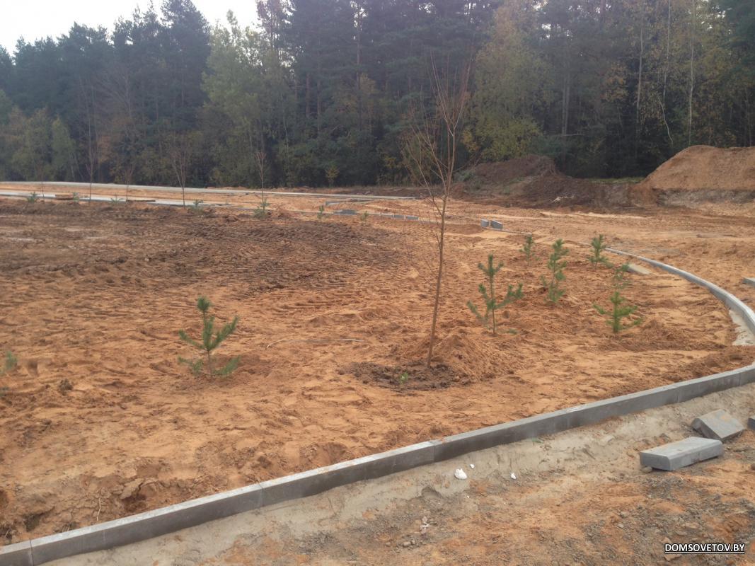

приехали ребята из конторы типа зеленстроя, насадили на площадке сосен и черемухи )
http://www.domsovetov.by/imagehostin...9055d0096a.jpg

электромеханический стабилизатор для котла не самое хорошее решение... совсем не самое хорошее... !
я сразу купил такой же стабилизатор (по не знанию) и когда разобрался и затем увидел на нем индикацию входного напряжения в 272 !просто сразу полетел пулей и купил электронный...

такие сосны-в топку.
у меня самосев больше.
стабилизатор.извини-в топку.
столешка-зачет!!!!
автоматика..ну..тут аж перебор....

надеюсь они черемуху не в песок посадили...!?

Не понял я - Эм стабилизатор не подходит для котлов? Меня продаваны уверяли что именно их и берут. Почему не подходят? Какие надо?
Sas, а вы что посоветуете?

Все идет к тому что скоро в котельной будет стоять один шкаф, типа системника, хозяину только надо будет периодически протирать пыль с дверки

Стабилизатор Скат от Бастион - вот такой на 1500 Вт

у электромеханических стабилизаторов время срабатывания 1-2 сек. за это время можно спалить плату. у электронных стабилизаторов время сработки доли секунды.
AAR 20.10.2016 22:53
@Sas, мы говорили в перспективе ) там будет полноценная система с бесперебойниками + с инвертором. но пока до нее мы еще не дошли, и поставили на котлы времянку.
так что с этим солпи делать то? выкинуть и купить новый?
