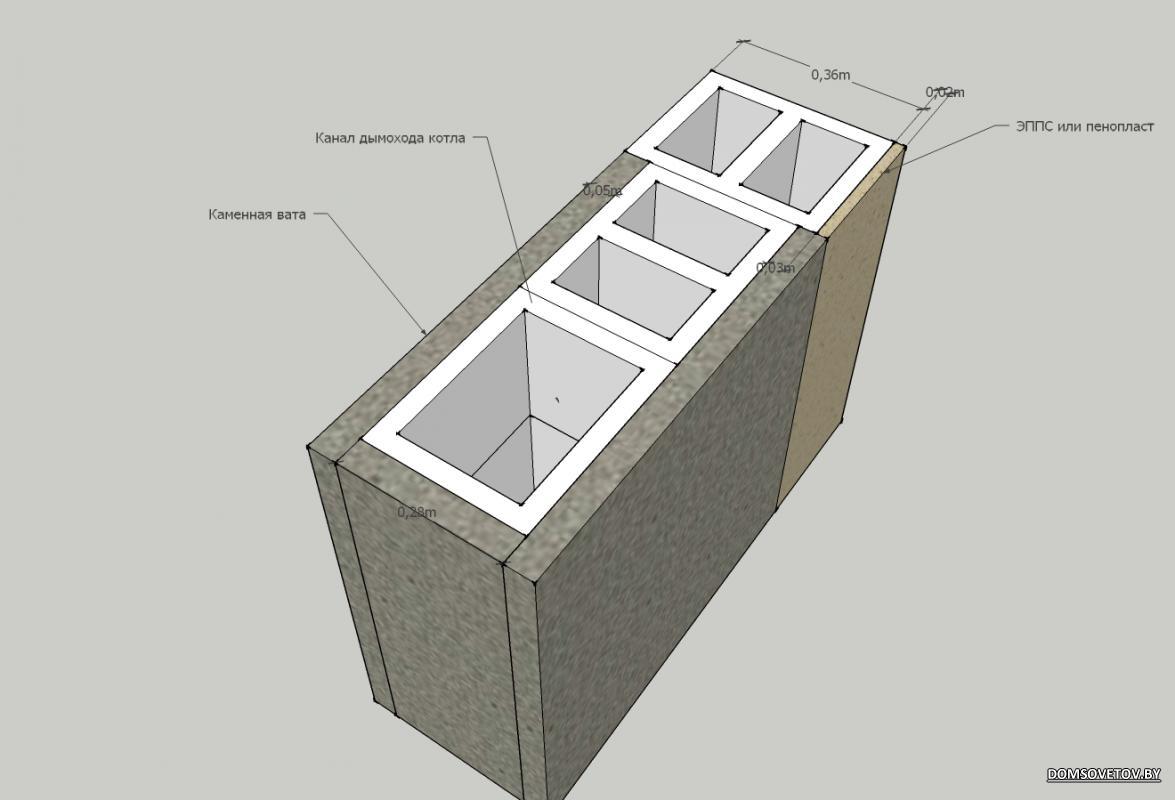

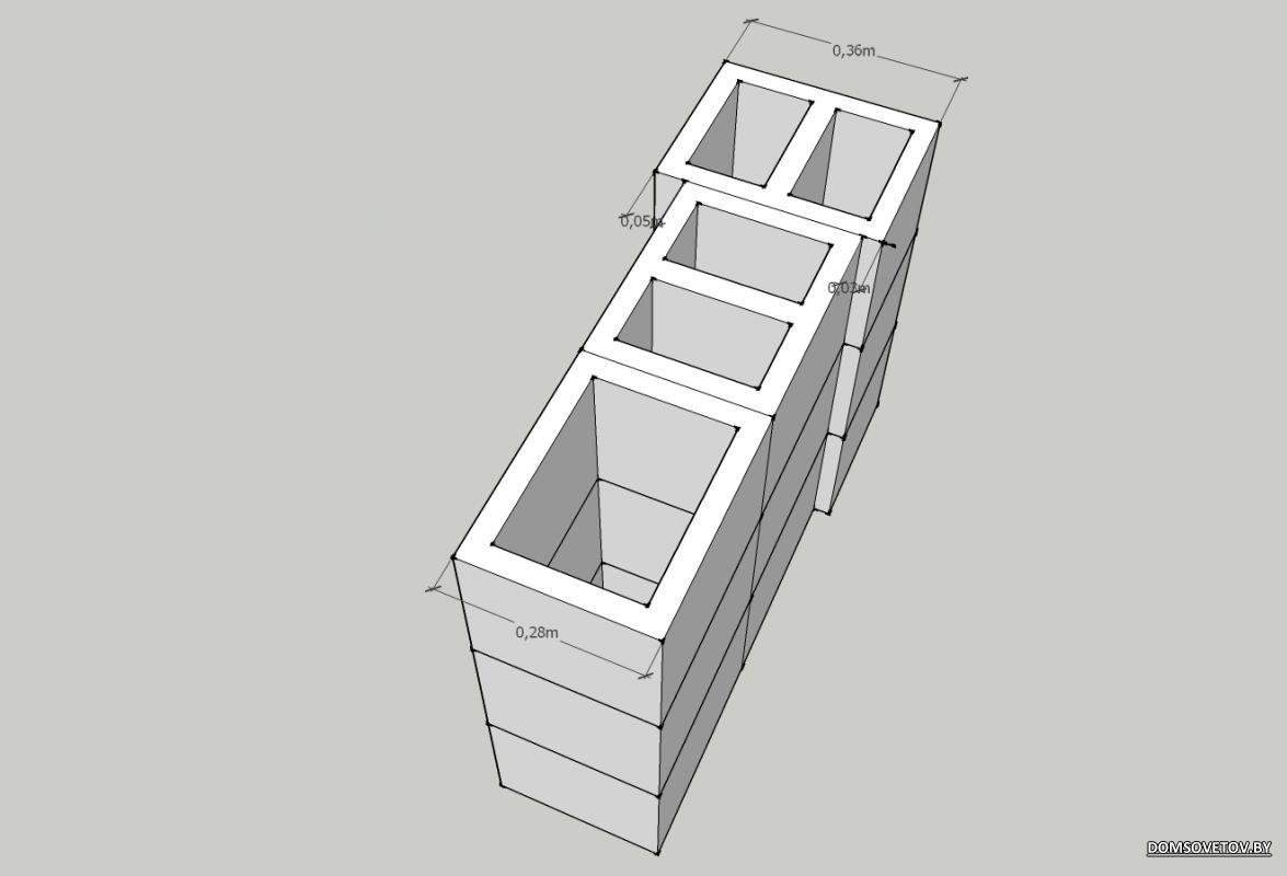

Помогите советом (решением).
Есть вот такой вентканал с дымоходом котла (думоход будет вставлен внутрь) вентканалы из КББ блоков.
http://www.domsovetov.by/imagehostin...880ebd3559.jpg
Уж не знаю почему так получилось, я про его геометрию, но как есть.
По проекту вентканалы у меня оштукатурены в цвет фасада (белые), но может и отделаю их клинкером, пока не решил.
Но проблема вот в чем, как его привести к форме правильного прямоугольника?
Подумывал утеплить его утеплителем (каменной ватой) и как бы выровнять вокруг дымохода за счет этого, а поверх уже сетка и штукатурка или клинкер.
Вот так:
http://www.domsovetov.by/imagehostin...880f3ed4a5.jpg
Еще вопрос как быть внизу у самого ската кровли, нужна ли какая-то стартовая планка или как?
Но что-то я не уверен что это в принципе правильный вариант. Подкиньте идей, какие еще есть варианты?
И нужно ли это утепление в принципе?
Стэлс 16.03.2016 09:18
@Lama, лучше утеплить ватой со всех сторон, а не как на рисунке. Толще в узкой части(8см), тоньше в широкой (5см)

Lama 17.03.2016 02:17
т.е. в принципе можно сделать такую конструкцию:
http://www.domsovetov.by/imagehostin...9e95cb205a.jpg
А уж по ней либо оштукатурить и покрасить, либо клинкер (надеюсь он не оторвет своим весом весь этот слоистый пирог?)
Может более надежно сделать последний слой из ЭППС?
