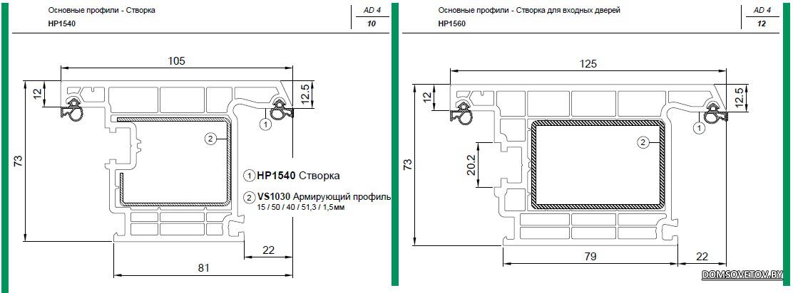

Предложенная конфигурация будет проблемной.
Для входных дверей нужен дверной профиль створки с соответствующим металлом.
Сравните предлагаемую HP154 и дверную HP1560.
http://www.domsovetov.by/imagehostin...6009436653.jpg
Если в террасной это еще можно оправдать (при малой проходимости), то в основной - не пройдёт.
Шпроссы Вы, наверное, перепутали с горизонтальным импостом на 2/3.
При высоте 2,420 - обязательно.
Стеклопакет:
1. Холодный.
2. В тёмное время плёнка станет прозрачной, когда внутри горит свет.
3. Днём заметно снизит светопропускание. Критично для здоровья глаз (тёмные очки постоянно на вас).
4. Недолговечный: плёнка - риск пузырей со временем, стекло без закалки.
Мультифункциональное стекло вместо всего этого Вам в помощь.
Металл 2мм с шагом крепежа 200мм во все эти конструкции, если они будут цветные.
Как-то так, если бегло. :)
