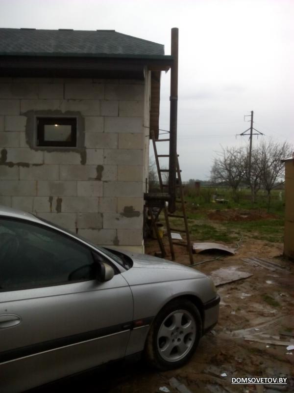

http://www.domsovetov.by/imagehostin...d236884bfd.jpg
такой дымоход прокатит пожарникам? д 160мм стальная труба, позже обложу кирпичём, внутри утеплю. котёл ТТ.
