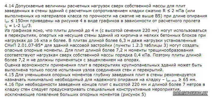

Сообщение от div83 (Сообщение 311660)
Я поинтересовалась у производителя, сказали не в курсе.
Но может, я на такого "спеца" нарвалась.
Специально консультировалась с конструктором, совместно с архитектором они практически всегда проектируют опирание 20см плиты.
Вот и не спрашивай после этого на форуме.
На производстве должен быть специальный отдел решающий подобные вопросы. У кого вы спрашивали я не знаю.
Покажите этот скрин вашим дятлам
http://www.domsovetov.by/imagehostin...6f9f2726b0.jpg

Сообщение от sansan (Сообщение 311700)
@Юра Добриденев, не ради срача и спора, здесь спорить не о чем. Для информации и только.
для информации 70мм нормальное опирание для гомельских экструзионных.
И правило одно: чем больше пролёт и больше будущие нагрузки на перекрытие, тем сильнее нужно стремиться минимизировать опирание. До 5м не особо принципиально. После 7м это становится очень важно, вплоть до дополнительных мероприятий.

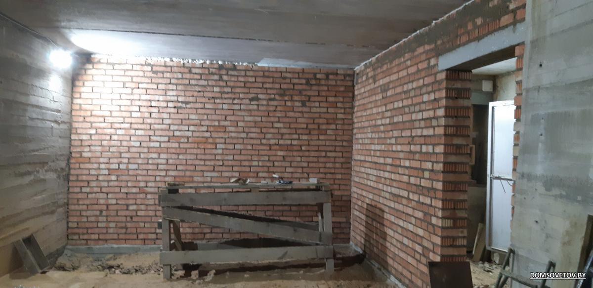

Сообщение от polyzadumchivy (Сообщение 225770)
@Семиход,
Трещина раз (удачно появилась ровно по центру запланированной перегородки)
http://www.domsovetov.by/picture.php...pictureid=8287
Трещина два
http://www.domsovetov.by/picture.php...pictureid=8288
В общем за пять лет трещины не увеличились. Но на всякий случай все же поставил снизу перегородку из полнотелого красного кирпича толщиной в кирпич
http://www.domsovetov.by/imagehostin...5e972afae7.jpg
