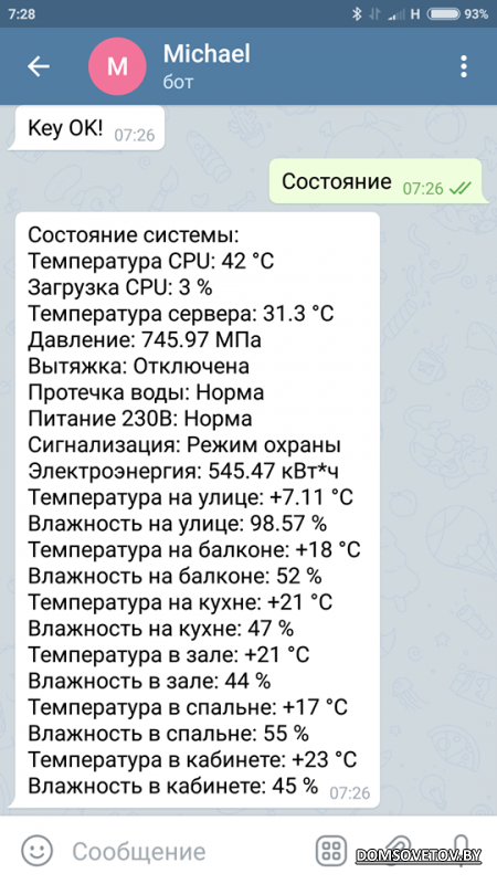

Michael. 18.11.2019 22:10
@sergN, ну что тут поделаешь, все мы уже давно "под колпаком" :)
И если никуда от этого не уйти, то нужно хотя бы как-то использовать для себя.
Что касается темы, то "телега" очень удобная штука для оперативного контроля и мониторинга. В качестве примера:
http://www.domsovetov.by/imagehostin...2eca112f1b.png

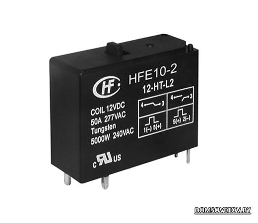

Valery_SY 25.11.2019 01:11
Наткнулся на интересный ролик с механической переделкой обычного двух-клавишного выключателя для управления механическим флажком бистабильного реле:
https://youtu.be/eOatMdinHBw
Реле не указано, но может быть HFE10-2 подойдет?
http://www.domsovetov.by/imagehostin...aff68cb8db.jpg
Michael. 27.11.2019 07:39
Интересное реле и мощность приличная. Управление, я так понимаю, уровнями ТТЛ 5В?
Когда-то тоже продумывал вопрос, как сделать независимое управление друг от друга выключателем и удаленно через реле, где-то в этой ветке и писал об этом.
