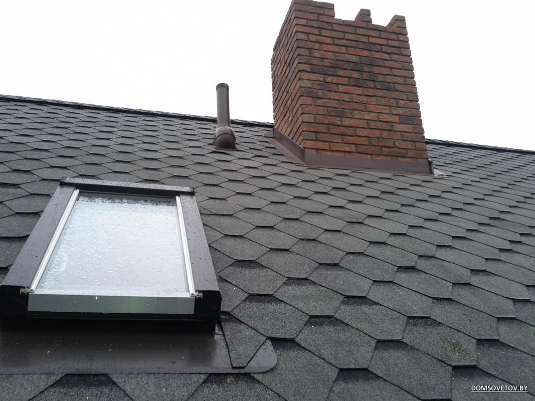

@Brownxc, именно - в канализационный стояк ни сеток ни крышек не ставится именно из-за образования наледи.
от такая конструкция - за годы эксплуатации ни наледи ни проблем:
http://www.domsovetov.by/imagehostin...ba3aad390d.jpg
При этом я все порывался установить грибок, но кровельщики объяснили - грибок там в принципе не нужен - тот минимум жидкости, что попадет туда с осадками, благополучно уйдет в канализацию.
Brownxc 05.01.2016 14:15
@chingachgoock, получается что и на вентиляцию санузлов такие выходы с дефлекторами не подходят? там влаги еще больше. Похоже, что придется пообрезать.
chingachgoock 05.01.2016 14:30
@Brownxc, ну на санузлы сложнее - осадкам там уходить некуда - рекомендуют все таки делать шахты из кирпича (а, по-хорошему, еще и утеплять, что выше крыши) + крышку с продухами - ну вот на картинке сверху - там как раз вентканалы - позже крышка сверху была установлена.
Brownxc 05.01.2016 14:59
@chingachgoock, я от кирпичных шахт отказался из-за их размеров. Можно попробовать на дефлекторе крышку оставить, а остальное повырезать. В общем покумекать придется.
