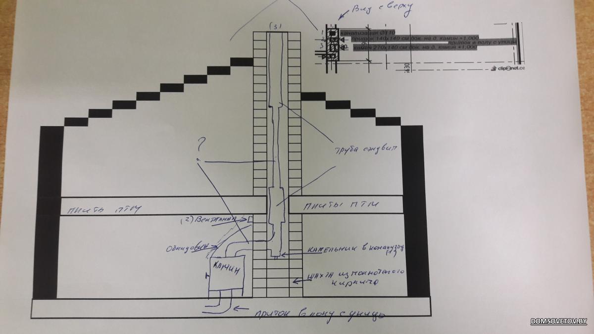

v.krivel 02.03.2017 18:12
День добрый. Строители возвели коробку, начинают шахты класть. Чтобы не было в дальнейшем проблем решил проконсультироваться тут. Все ли правильно нарисовано? http://www.domsovetov.by/imagehostin...83634a6d2b.jpg
