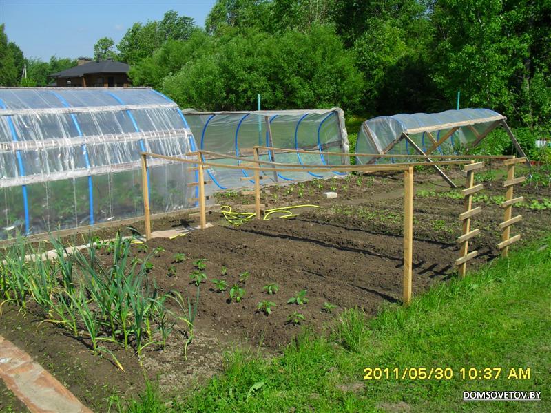

Сообщение от eugene (Сообщение 6403)
фото - огород на "вилле"

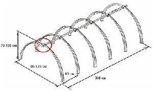

eugene - подскажите пожалуйста размеры парников. Трубу какой длинны нарезать?
http://www.domsovetov.by/imagehostin...0627164dc3.jpg
так пойдет?
http://www.domsovetov.by/imagehostin...06561b74af.gif

eugene 13.03.2013 15:52
Сообщение от Alex77 (Сообщение 131842)
так пойдет?
Пойдет, где то так и делал, только парник длиннее - 4 метра (ну, какие были доски), и пошире. А ширину и длину подгонял под ширину пленки 3,00 (соответственно, и дуги такой же длины, чуть короче).
При высоте парника 0,90 и ширине 1,80 длина дуги L=2*3,14*0,9/2=2,83, т.е. ровно под ширину пленки с небольшим запасом.
