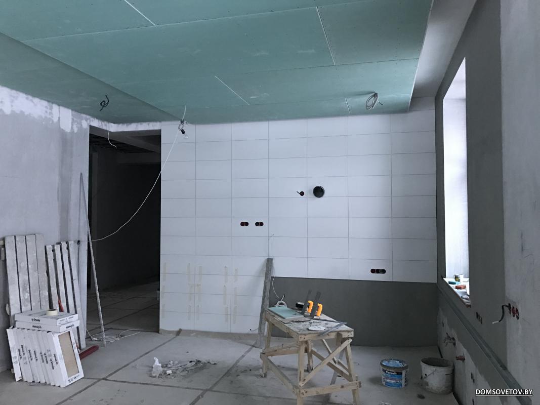

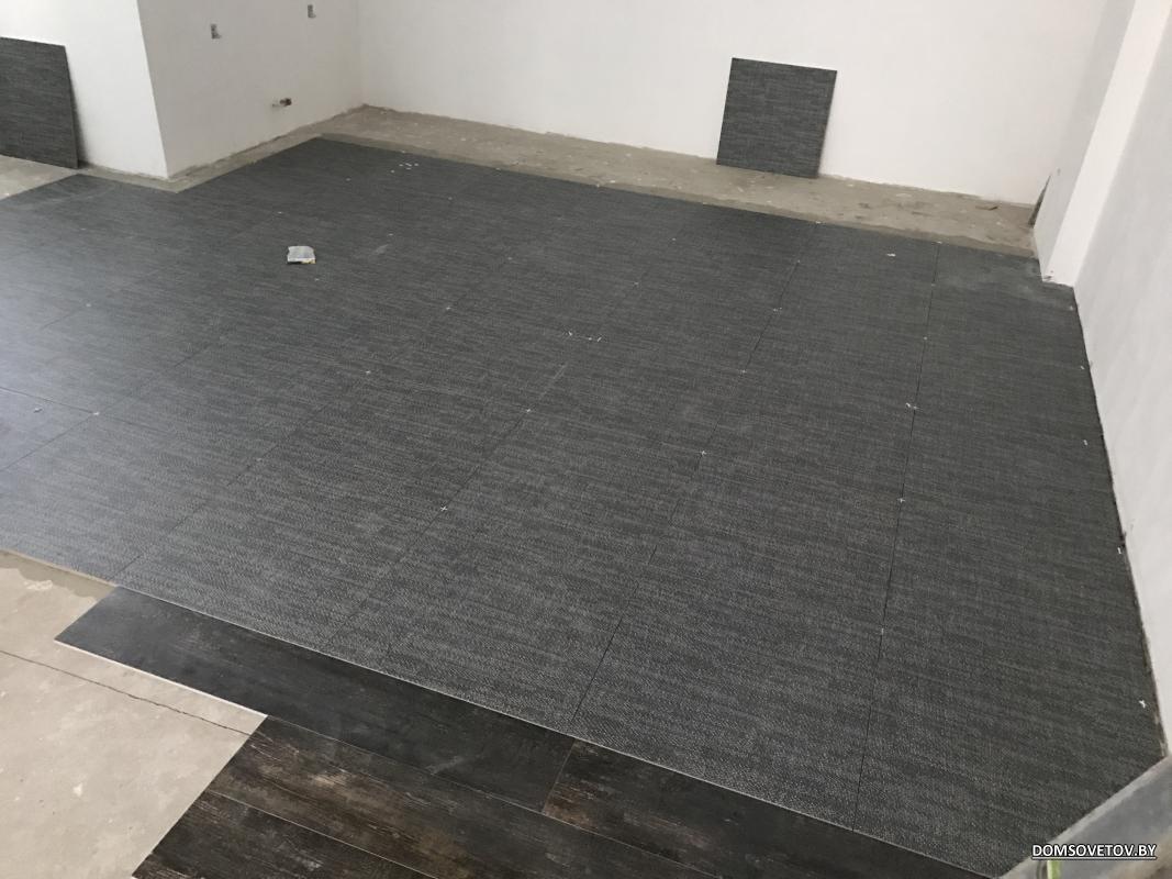

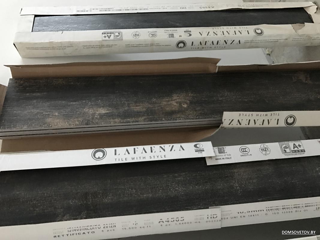

AAR 06.01.2017 22:22
Ещё чутка плитки...
http://www.domsovetov.by/imagehostin...fee09bd79d.jpg
http://www.domsovetov.by/imagehostin...fee22be290.jpg
http://www.domsovetov.by/imagehostin...fee420e1e7.jpg
http://www.domsovetov.by/imagehostin...fee560805f.jpg
http://www.domsovetov.by/imagehostin...fee6c97cb9.jpg

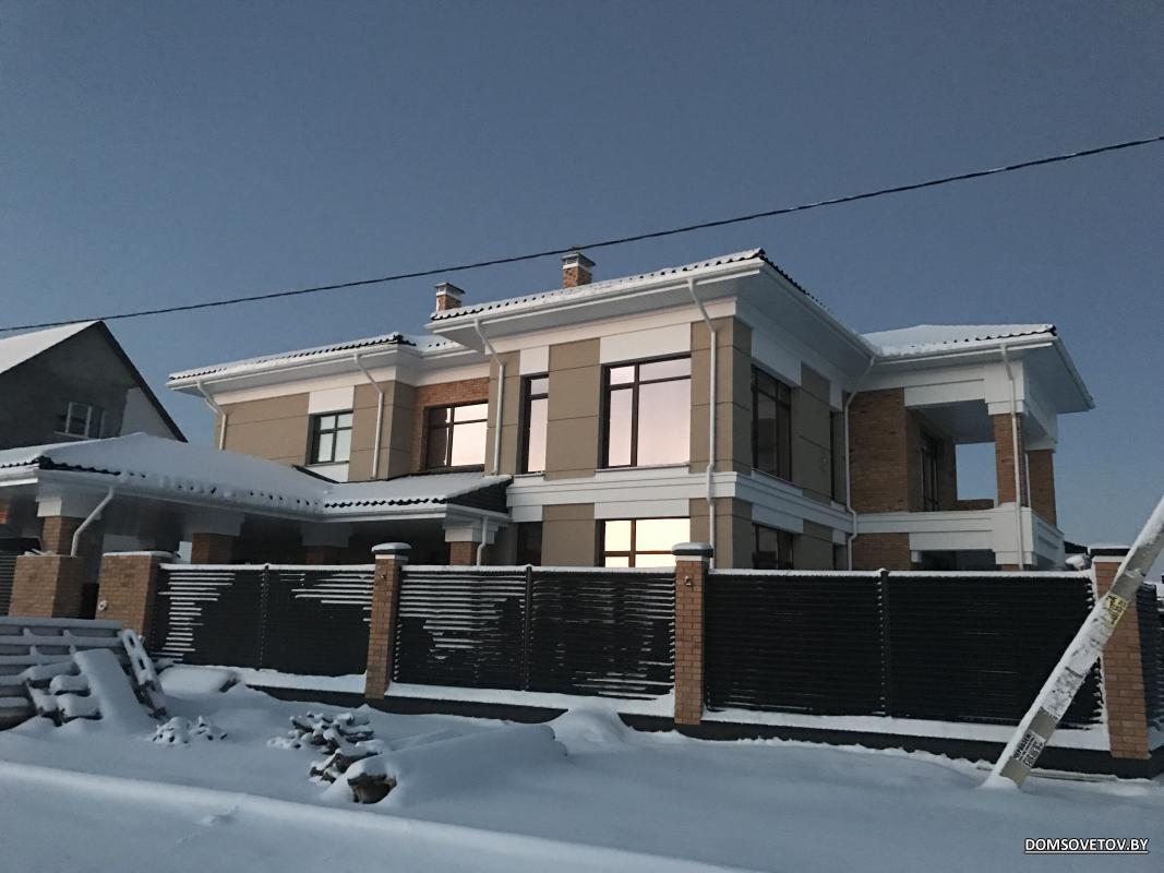

ister 07.01.2017 01:16
Александр!
У вас очень красивый дом получается, гармоничный.
