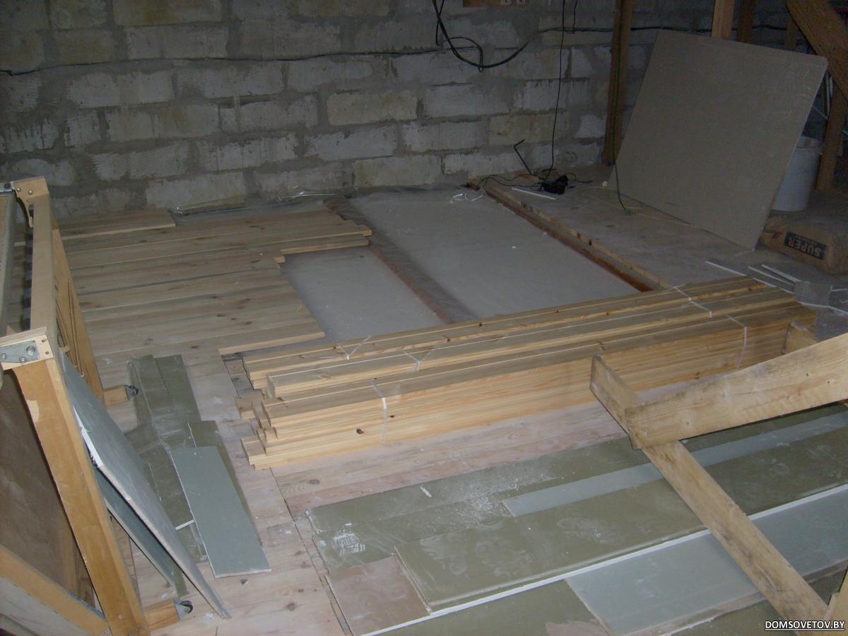

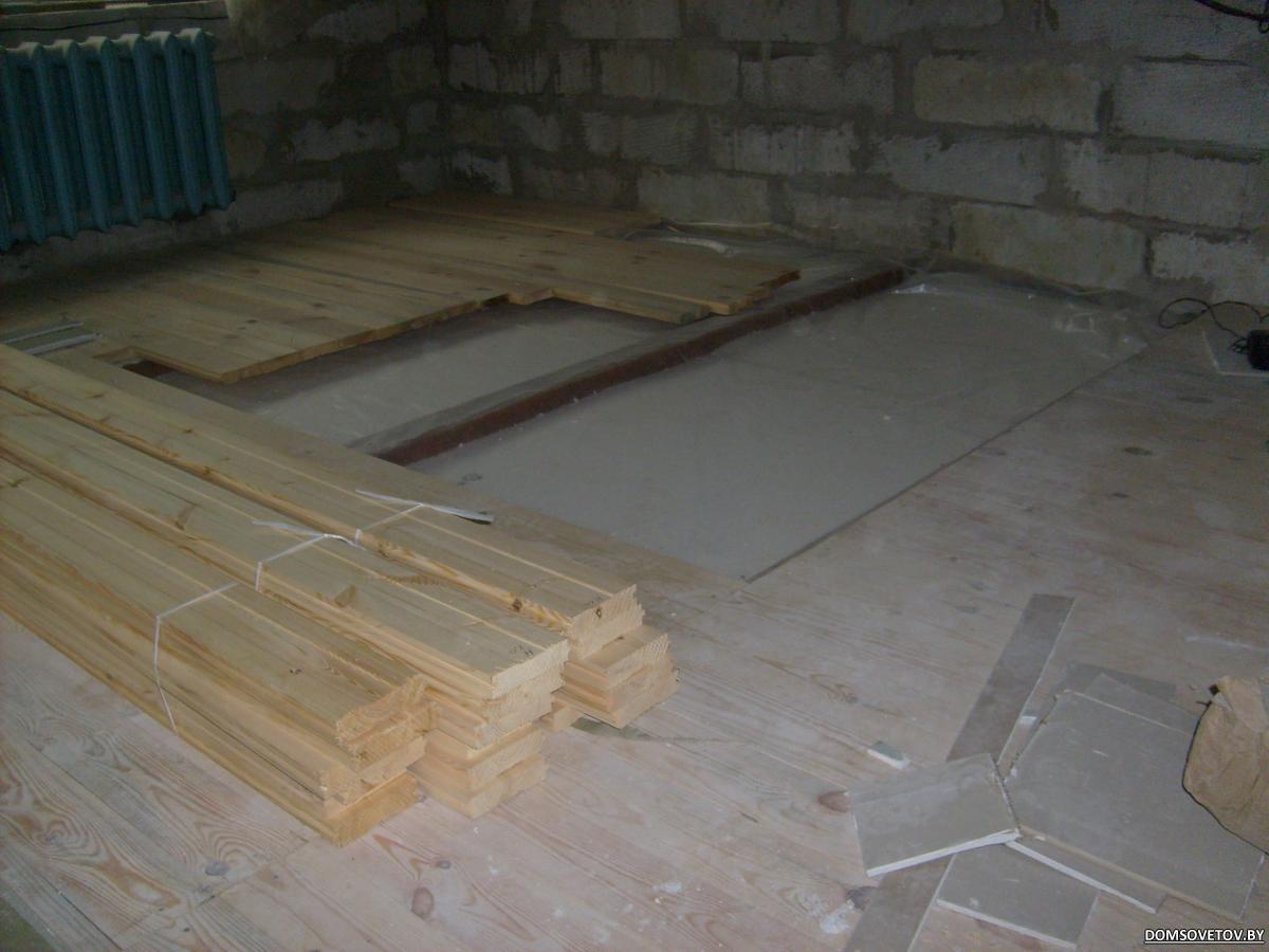

polota 20.07.2012 23:59
половой вопрос
http://www.domsovetov.by/picture.php...pictureid=4895
http://www.domsovetov.by/picture.php...pictureid=4896
Доска 28 мм половая, брал что подешевле нестандарт,синева, не большая длинна. Так как сам работаю на её проезводстве не вижу смысла платить больше за сорт Б (с чёрными ****ми и др. дефектами) и покрывать лаком. Сорт А (живые,светлые **** лучшая отборка) её идёт мало и соответственно цена (ну её нафиг).
Ложил прямо на балки без лаг. Пролёт в среднем 0,9м. прогибов не ощущается, кое-где поскрипывает. Сверху буду ложить ламинат. Может выйдет в результате как покрыл бы сортом А, но мне вид доски на работе опостылел.
Пробовал сначала крепить саморезом в паз, не понравилось. Откалывает полку (засверливать муторно), это больше для сороковки.
Поприбивал гвоздями(100 ой) всеравно сверху ламинат. Зато быстро .
