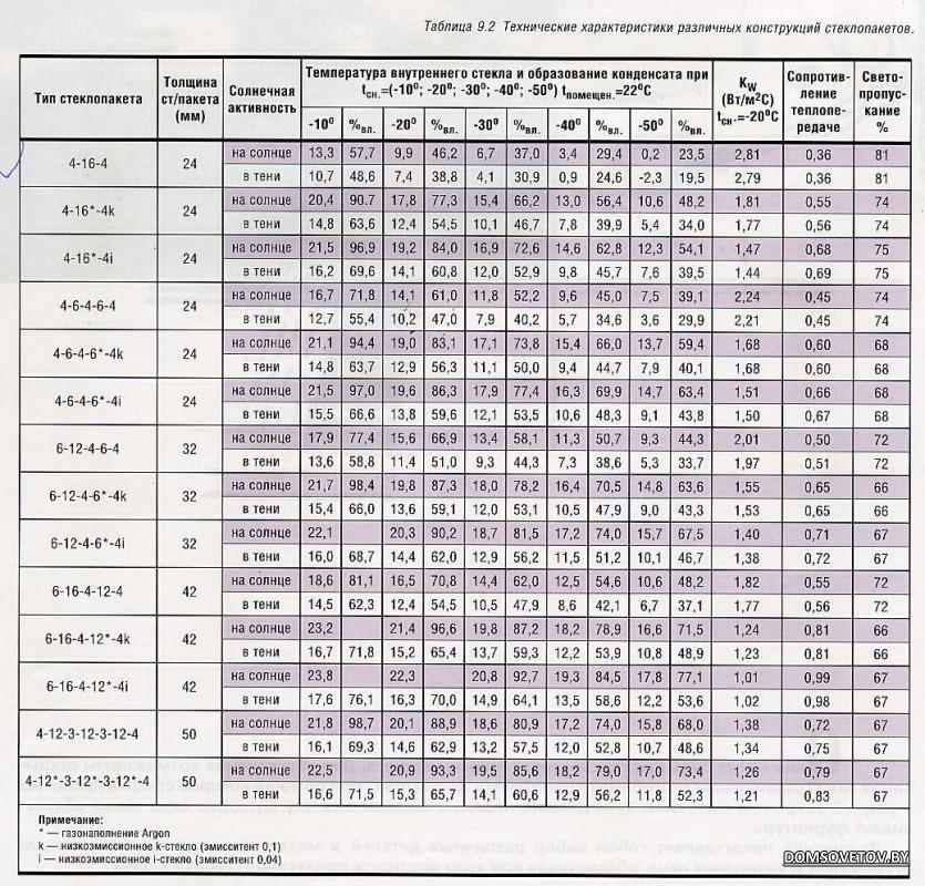

В табличке перечень немного нестандартных пакетов, но общую картину понять можно. При температуре в помещении 22гр., даже 42мм пакет с аргоном и энергосберегающим стеклом плывет при такой влажности уже при -10, а при наличии ветра (это важно), при еще более высокой температуре. При задувании ветра в водоотливные при такой влажности будет не конденсат, а уже лёд внизу пакета.
http://www.domsovetov.by/imagehostin...f635a0a03f.jpg
