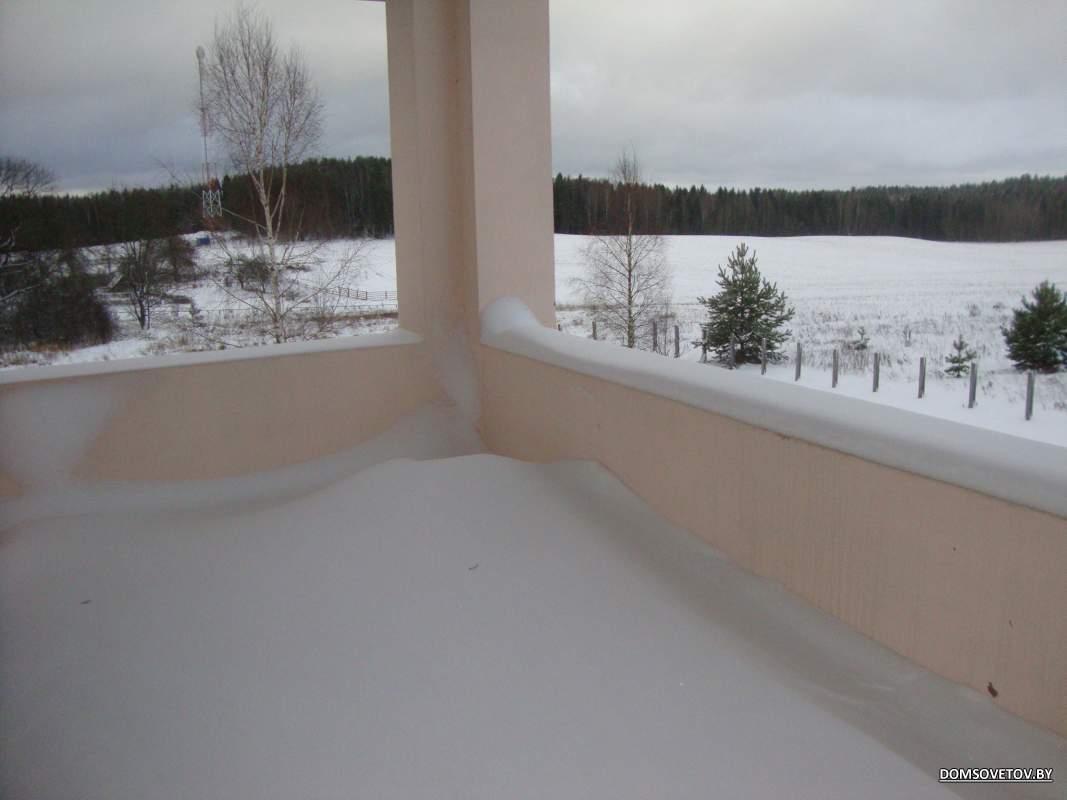

Что лучше для гидроизоляции на балконе что бы снег лежал не чищенный или все таки периодически очищать? Плитку в этом году уложить не успели... зато пробили 2 небольших отверстия под стоки воды и выровняли стяжку под плитку и покрыли плиточным клеем (плиточник готовил под себя сказал что по весне приступит к работе) http://www.domsovetov.by/imagehostin...6e143b25c4.jpg
Гидроизоляция выполнена хорошо (делала самостоятельно) - пока на веранду ничего не прокапывает... Недавно приезжала не удержалась и почистила... а потом подумала... может зря... поцарапаю еще покрытие случайно...

Для гидроизоляции на балконе лучше окна ))
wolfgunst 12.12.2013 11:14
гидроизоляция на цементной основе справится. Типа такой http://www.ceresit.by/products/miner...zolyaciya.html . Я брал 166, но ее много кто выпускает.
