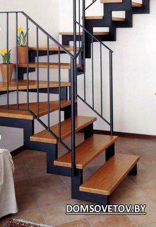

Вопрос к знатокам: как сделать что бы при сварке такой конструкции ломаную змейку из профиля не повело и не скрутило в винт?

serega 28.10.2015 08:51
а чего ее должно скрутить?
У соседа моего такая же, по эксплуатации крайне не удобна.
sokol-service 28.10.2015 10:48
Я имею в виду не поведёт ли при сварке если я буду 3-х метровые ^^^^^^ варить из кусочков?
