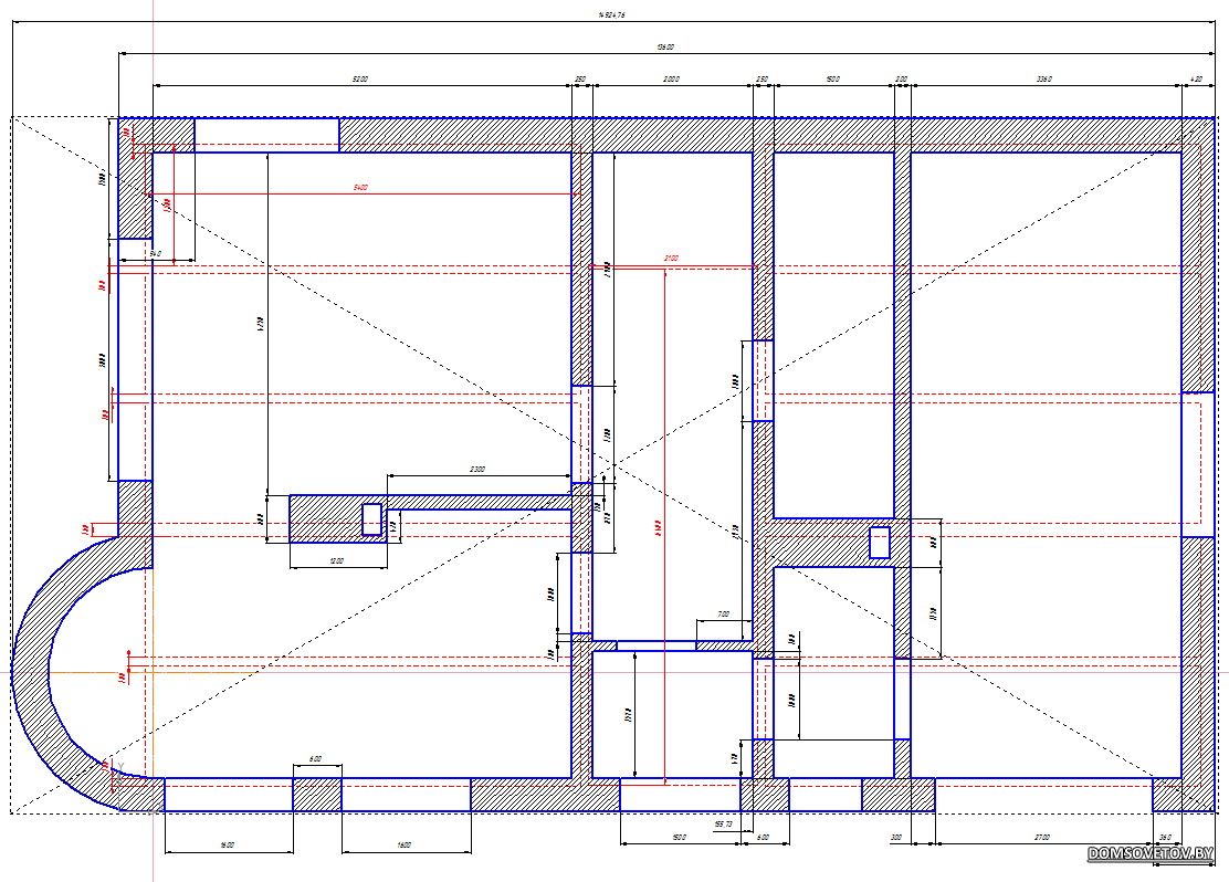

Вернемся к первоначальному вопросу
Вложений: 1
Вот я перерисовал план первого этажа.На нем штриховой линией разложены плиты.
Подумываю о такой комбинации стены: 300 мм (керамзитобетон)+120 мм (кирпич) ну и конечно же гибкие связи для соединения пирога.
Что скажут эксперты
вот
http://www.domsovetov.by/imagehostin...cd0317909b.png
Во вложении копия в pdf

Korvet068 05.02.2013 16:04
Вик, имеется ввиду что 300 мм (керамзитобетон)+120 мм (кирпич), а не 400 мм (газосиликат)+120 мм (кирпич)?
Вик 05.02.2013 16:56
Вышеназваный пирог.
Pavel_GGS 06.02.2013 19:29
а центральные стены из чего в 250мм ?
ну интуитивно понимаю. но чтоимел ввиду автор
sergN 06.02.2013 20:19
это не пирог. - это бутерброд.
sansan 06.02.2013 20:57
стрёмные какие-то несущие перегородки толщиной в кирпич, из кирпича они видимо, я бы так не делал, даже если и проходит это по нормам... увеличил бы до 380 мм (1,5 кирпича). По бутерброду - лучше ГСБ (вместо керамзиьобетонного блока) + облицовка.
KDima 07.02.2013 09:19
Сообщение от Pavel_GGS (Сообщение 125535)
250-из кирпича силикатного
200 из блоков
Korvet068 07.02.2013 09:58
Сообщение от KDima (Сообщение 125658)
200 из блоков
меня иак де такой "бутер" интересует, уточню, ГСБ снаружи, силикат внутри.
