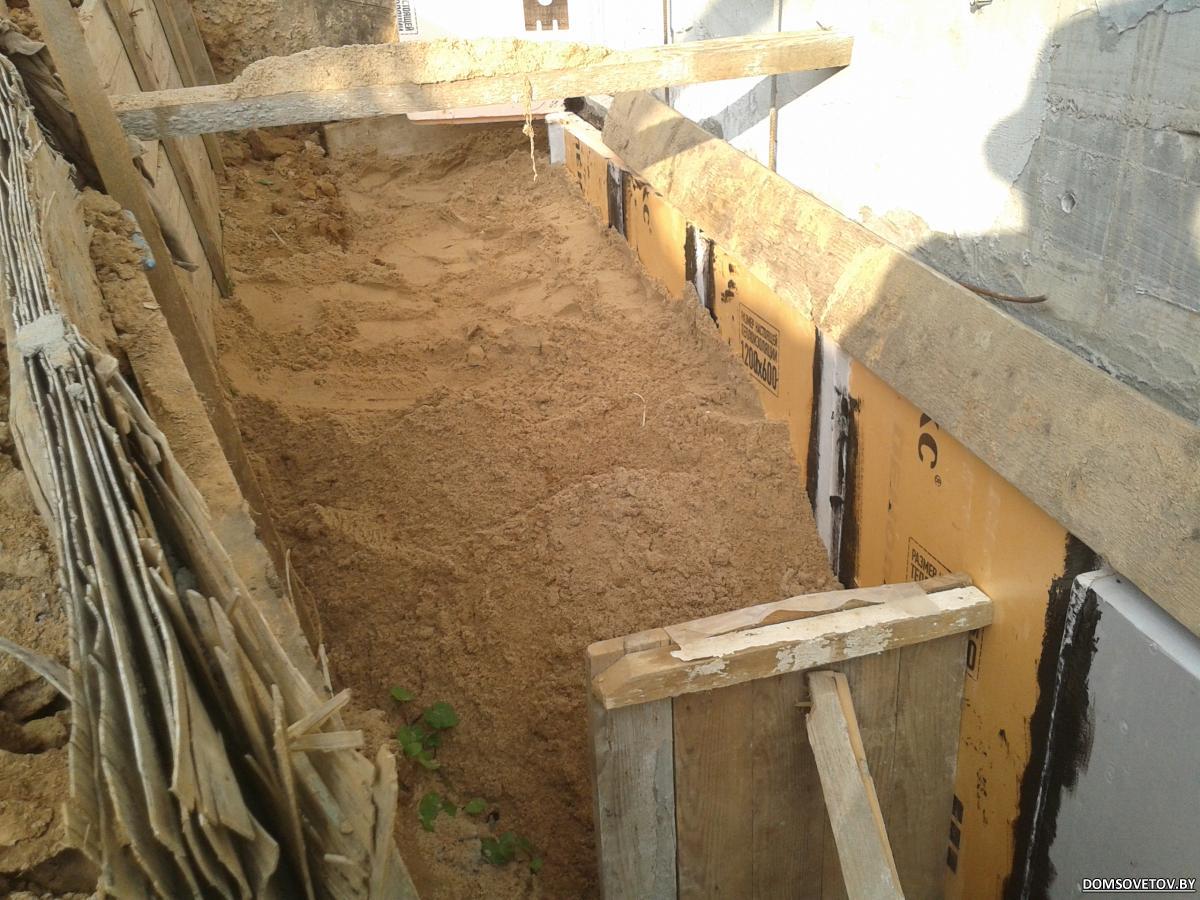

Юра Добриденев, так я нижние ряды на мастику клеил, а выше все стыки защищает бутил-каучуковая лента
Юра Добриденев 27.08.2014 12:00
Дорогая она, наверное ? Да и сколько продержится хз
polyzadumchivy 27.08.2014 12:04
Юра Добриденев, не очень дорогая. Не помню точно, в прошлом году весной брал. но на фоне всего остального совсем недорогая. А продержится.. что с ней будет. Хотя на всякий случай я ее еще сверху по краям мастикой промазывал (там такой слом полсантиметра из ткани без подложки, дополнительно приклеивает).
на фото видно
http://www.domsovetov.by/picture.php...pictureid=8159
