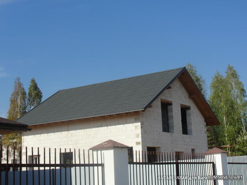

Я б не сказал бы, что на фото выглядит цельным ковром. На фотке под углом видны швы.
Ну да, видны... Странно...
Отсутствие видимых швов было одной из причин нашего выбора венеции. Перед покупкой смотрели живые примеры.
royalroof 13.10.2014 13:24
Orange, покажите мне пожалуйста фото, где видны швы? вы возможно путаете с тенью от волны.
Alexus 13.10.2014 14:18
Сообщение от royalroof (Сообщение 202321)
На 6-м фото видны границы вертикальные черепицы.
royalroof 13.10.2014 15:28
Alexus, фото, конечно, не самое лучшее, но стыков я на ней не вижу. еще раз повторюсь. возможно вы тень от волны путаете со стыком? я только один раз видел стыки и то по горизонту, когда монтажники не правильно модули поставили.
Alexus 13.10.2014 16:36
Сообщение от royalroof (Сообщение 202358)
Лично я четко вижу 9 вертикальных границ на крыше. Они разделяют модули черепицы по вертикали. Или я что-то путаю, но крыша в конкретно данном случае не выглядит сплошным ковром. Может, мы о разных крышах говорим? Я имею в виду вот эту:
http://www.domsovetov.by/imagehostin...bc84fe2d76.jpg
P.S. Прошу прощения у владельца крыши.
P.S2. На Ваших фото на сайте я стыков не вижу.
Orange 13.10.2014 17:19
royalroof, не нервничайте, Ваша металлочерепица замечательная, но в представленном форумчанином фото и вертикальные и горизонтальные швы кое-где видны. Зная размер модулей, можно рассмотреть их контур справа.
Р.S. У нас ни под каким углом не видно швов, если бы были, то я бы Вам её вернула)
royalroof 13.10.2014 18:01
я имел ввиду другое фото.
да на этом фото видны полосы. даже не знаю в чем тут дело. кто видел или делал себе крышу, могут подтвердить по поводу отсутствия стыков. у меня есть лишь одно предположение, что листы монтировались в неправильном порядке.
Alexus 13.10.2014 18:06
Сообщение от royalroof (Сообщение 202385)
Тогда это лучше использовать как "Так нельзя класть модульную металлочерепицу".
А кровельщиков надо тогда попросить переделать сей труд.
royalroof 13.10.2014 19:07
Alexus, Скорее всего так оно и есть,но по фото сложно оценить почему так получилось.
