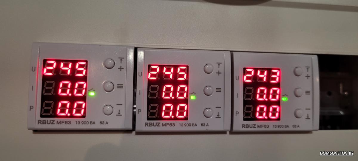

А кто его знает зачем. У меня на вводе в щитке стоят реле ограничительные.
http://www.domsovetov.by/imagehostin...d71f4a6167.jpg
Думал этого будет достаточно. Но котелоустановщики выдали лист рекомендаций и среди прочего там есть пункт "установка стабилизатора".
Я погрузился в мир стабилизаторов и никак не могу понять, будет ли толк. котелоустановщиков устроит любой стабилизатор, даже электромеханический или как там, грубо говоря те же релюшки, что у меня, только с надписью стабилизатор. но раз ставить, то хочется чего-то хорошего. И в итоге все пришло к желанию купить ИБП с двойным преобразованием. Но нутром чую, что это выброшенные 1000 руб.

Я не понимаю смысл ставить стабилизатор. Не настолько плохие сети у нас. Если ставить автоматику, то реле контроля напряжения и узип на дом намного полезнее. С точки зрения работы котла куда как полезнее бесперебойник на котел и на насосы, чтобы нагретый теплообменник котла не вызвал локальный перегрев. В свою очередь ибп нормальный имеет стабилизатор. Если не заморачиваться на такой сценарий с горячим котлом, то вообще не вижу смысла все городить. Вариант когда имеем горячий котел - это твердотопливники, т.к. в отличие от газа, там пламя не затушишь мнгновенно, и перегреть при остановившихся насосах - элементарно, и там бесперебойник, а не стабилизатор, имхо маст хэв.
