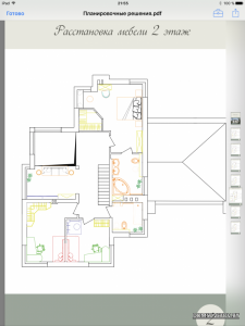

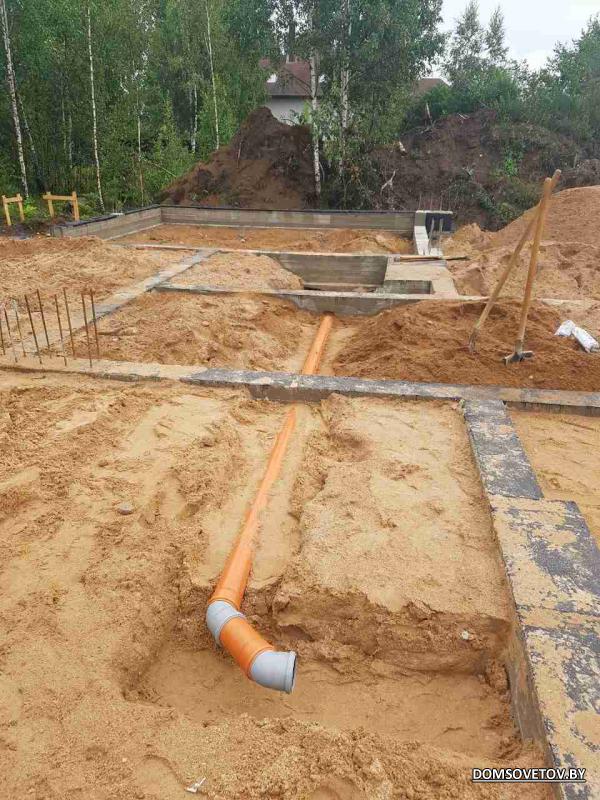

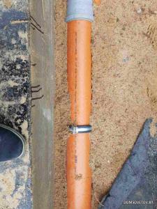

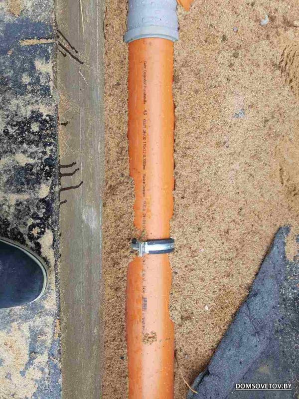

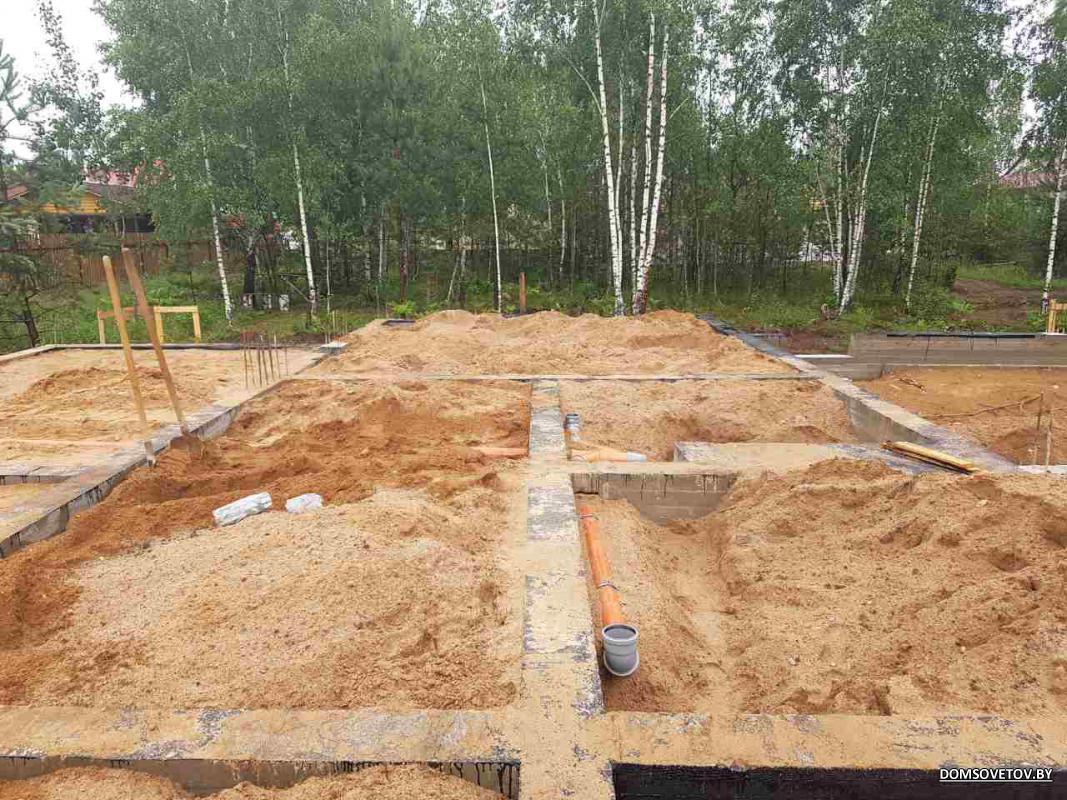

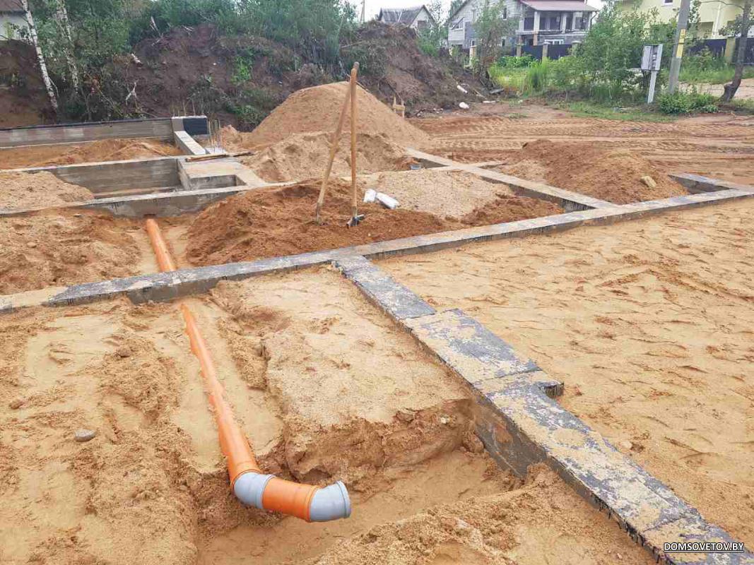

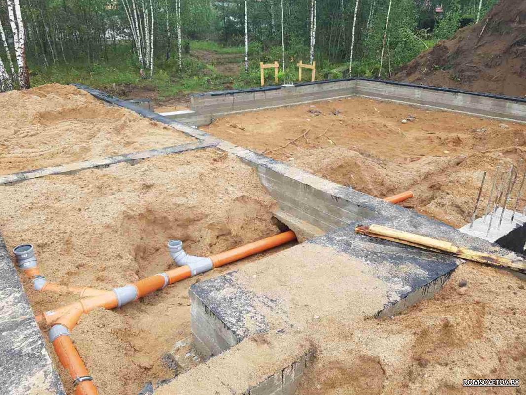

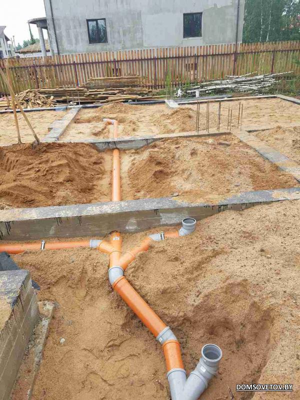

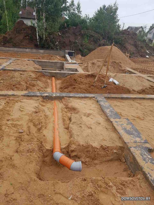

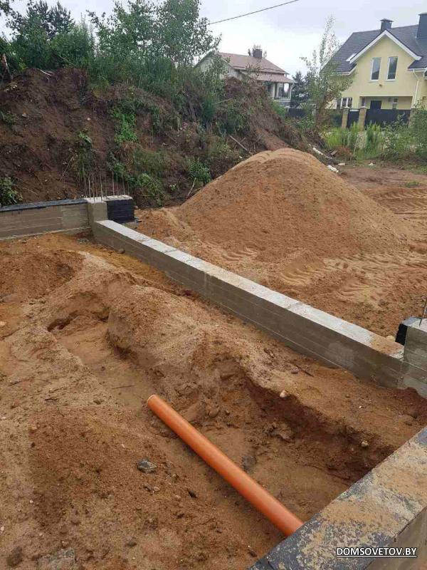

Результат работы по сантехнике
Вот что получилось у нас за сегодня. Забрали уже расстановку мебели. Второй этаж изменили немного планировку спальни и гардеробной. Отдельно сделали гардеробную , а не проходную как в проектеhttp://www.domsovetov.by/imagehostin...7b8a07dc03.jpghttp://www.domsovetov.by/imagehostin...7b8ad44dcb.jpghttp://www.domsovetov.by/imagehostin...7b8b97f2ba.jpghttp://www.domsovetov.by/imagehostin...7b8c790608.jpghttp://www.domsovetov.by/imagehostin...7b8d4525ee.jpghttp://www.domsovetov.by/imagehostin...7b8e52ca12.jpghttp://www.domsovetov.by/imagehostin...7b8f02632f.jpghttp://www.domsovetov.by/imagehostin...7b901b762b.jpg

И почему в землю закапывают разную трубу, неужели нет в продаже поворотов и углов в рыжем цвете, ведь только такие можно под землю прятать???

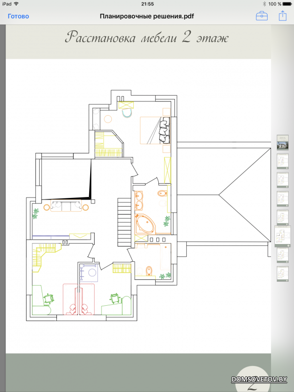

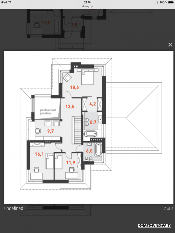

Изменения планировки
Сообщение от Veppol (Сообщение 293787)
Изменения в проекте " В студию!!! "
Сверху оригинальная планировка 2 этажа, ниже- новая http://www.domsovetov.by/imagehostin...7c2705c50d.pnghttp://www.domsovetov.by/imagehostin...7c2812eb73.png
