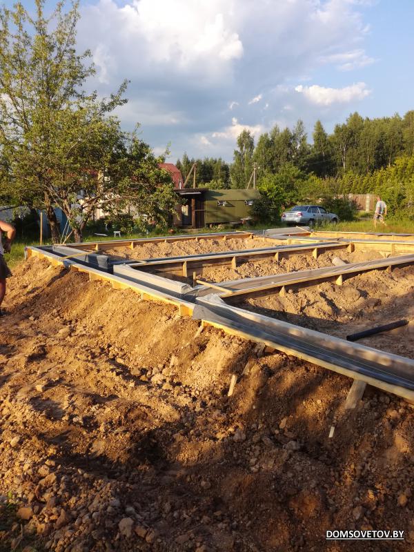

Olego2002 13.06.2018 12:21
http://www.domsovetov.by/imagehostin...0e1e1e7a49.jpg
---------- Сообщение добавлено в 13:21 ---------- Предыдущее было в 13:20 ----------
Вот и я стартанул.
