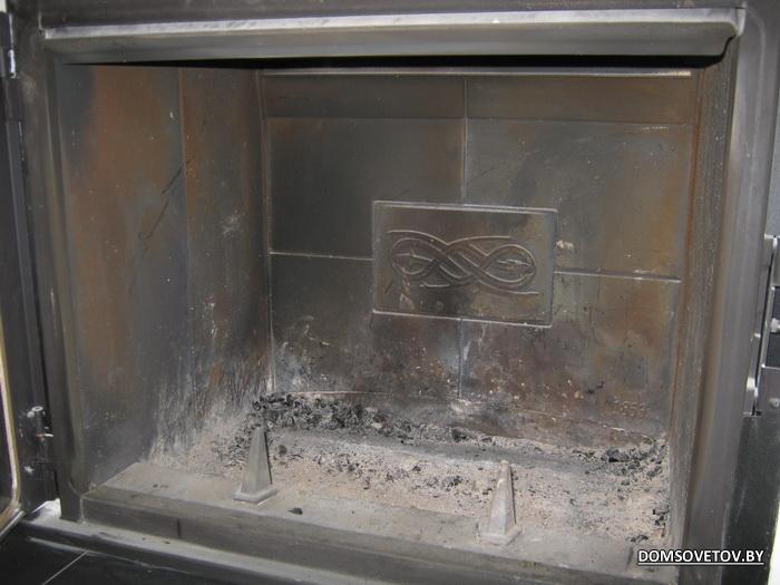

если тебе не нужно отопление камином и пофиг внутрянка,( кста, чугуний в дорогих топках тоже ржавеет, потому его и футеруют (одна из причин)...
Valery_SY 12.08.2013 01:05
Сообщение от ister (Сообщение 153066)
... кста, чугуний в дорогих топках тоже ржавеет, потому его и футеруют...
И как в голову такая чушь только может прийти? Это Вам на обучениях ВХ рассказывают?
ister 12.08.2013 09:11
Valery_SY,
да нет...
чушь вам в голову приходит... а я привыкла на факты опираться...
http://www.domsovetov.by/imagehostin...86e64c3c28.jpg
любая бабка в деревне знает, что чугуний ржавеет, если горшок не вытереть сразу после мытья...
а, ну да, конденсата-то в каминах не бывает...:ej:
AndreyZvorygin 12.08.2013 09:27
Сообщение от Valery_SY (Сообщение 153073)
Чушь - что ржавеют, или чушь - причина футеровки?
ister 12.08.2013 09:40
AndreyZvorygin,
ну это одна из причин, самая маленькая... для футеровки... особенно керамотом..
Вик 12.08.2013 10:11
Сообщение от ister (Сообщение 153078)
AndreyZvorygin,
Под футеровкой метал ржавеет ещё быстрей, говорят что в разы. Так что причина не в этом.

кстати , расскажите о причинах и целях футеровки..ну или киньте ссылку.
это смотря как в написанном расставлять удерения...
а если серьезно то подумайте сами - делать футеровку для того чтобы спрятать ржавчину !?... ерундистика... у футеровки другие задачи - защита стенок камина от перегрева, увеличивается тяга
