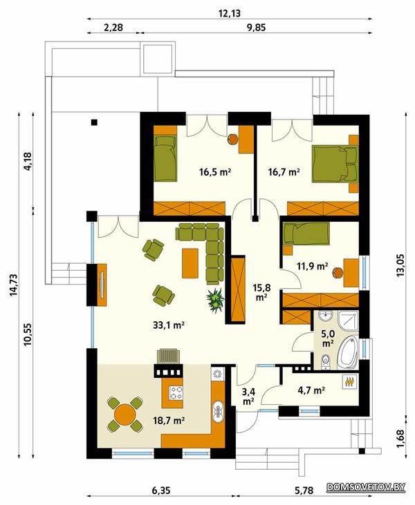

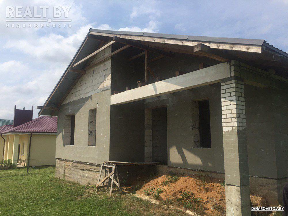

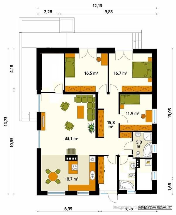

Давно не писала в своей теме, поиски участка или коробки дома затянулись, сейчас нашёлся вот этот вариант. Сразу скажу, что вариант не идеальный, есть нюансы по нему. Участок 10 соток, угловой, есть перепад небольшой, рядом с участком все коммуникации газ, вода, канализация, электр,коттеджная застройка, в 1км начали строить школу-дс на 400 детей с бассейном, тенисными корта и, футбольным полем (это в плюсы), примерно 1-2км до жд путей.
Коробка, без окон, дверей, терраса и крыльцо-терраса не залиты. Нашла этот проект на сайте территории бай.
---------- Сообщение добавлено в 10:38 ---------- Предыдущее было в 10:34 ----------
http://www.domsovetov.by/imagehostin...587120a265.jpg
Планировка
Спасёт ли ситуацию по планировке, если внести изменения в проект. Например так...
http://www.domsovetov.by/imagehostin...5876836abd.jpg
---------- Сообщение добавлено в 10:40 ---------- Предыдущее было в 10:38 ----------
Мне в проекте не хватает - кладовки, нормальной прихожей,как вариант залить фундамент и выложить стены со стороны террасс. Кухню и гостиную поменяла бы местами.

purler 03.10.2020 09:51
На текущем этапе вполне логичные изменения. Стенки уступчиками только впустую поднимают стоимость дома и отнимают жилплощадь.
Я смотрю там ещё и трубы забыли сделать. Но в данном случае это плюс.
Перепад по участку не страшен совсем. При условии подтопления или речек через участок даже плавный уклон на метр высоты не будет проблемой.
medwedica 03.10.2020 11:56
@purler, тоже обратила внимание на крышу труб не видно. Дважды приезжали его смотреть, по фундаменту чувство, что его заливали слоями, либо опалубка такая, визуально трещин нет.
@purler, а что скажите по варианту поменять местами кухню и гостиную и топочную вынести в верхний левый угол из неё сделав выход на террасу или участок? Но по газовой трубе момент, не хотелось бы её по фасаду пускать, сомнительная красота.
purler 03.10.2020 12:12
@medwedica, пока нету труб канализации кухню можно спокойно двигать.
Рядом хотите чтоб газ ближе был? А вы точно очень-очень хотите газовую плиту? Тут было очень много баталий газ против Эл. Плиты. Индукционная плита будет дешевле. Газовики ее смотреть не будут и работать Эл плита будет пока сама не сломается. А газовую могут насильно заставить менять.
Подумайте над этим.
Трубу газовую от улицы чаще ведут на ближайший угол дома. Но я не сильно упрашивая попросил мне подвести под землёй сбоку дома. Торчит из земли, делает изгиб и сразу в дом. Счётчик тоже в доме. Меня спросили хочу в доме или на улице счётчик. Понимаю что рад что выбрал в доме. Там не мозолит глаза как бы на улице было.

Но если кухня и топочная в одном углу а туалеты в другом то придется канализацию через весь дом дополнительно тянуть.
Но это разовые вложения. А что за окном и как там каждый день ходить - это надолго. Думайте как комфортнее будет именно вам.

@purler, газовая плита не принципиальна,баталий не читала. Если вынести топочную в левый верхний угол к кухне, то придётся вести трубу к тому углу дома, через половину участка. Но тогда в нижнем правом достаточно места под постирочную, или кладовку. +- минусы этих переносов взвесить.
purler 03.10.2020 12:20
В правом нижнем углу стена уже есть. Не факт что ее реально перестроить. А то ещё крыша рухнет.
Учтите этот момент.

magari 03.10.2020 12:22
Две ванны? Зачем?
medwedica 03.10.2020 12:28
Это просто пример. Достаточно одной. Кладовка, постирочная вот это важнее, второй ванной.

Может вы про левый угол и стены. Там выступают балки на крыльцо террасу.
purler 03.10.2020 12:34
Два туалета это правильно. Можно и душевую кабину поставить.
Стиралку и сушку можно и в топочной пристроить. Удобнее чем в ванной. Может только там раковину ещё одну поставить для удобства придется.
---------- Сообщение добавлено в 12:34 ---------- Предыдущее было в 12:32 ----------
В топочной может и постирочная получится хорошая. Газовый котел и бойлер места занимают мало и грязи не производят.
medwedica 03.10.2020 13:01
@purler, газовики согласуют стиральную/сушилтную машину в топочной?
purler 03.10.2020 15:44
@medwedica, у меня все это есть. На момент сдачи газа не было, но потом уйму раз приходили проверять и котел и счётчики смотреть и никто ни раза ничего не спрашивал.
В топочной нужно окно если котел открытый. Вентканал в кирпич размером. Если закрытый котел то ещё проще.
И под дверью щель для притока воздуха.
Когда определитесь с перестройкой можно потратить время и поспрашивать у газовиков, проектировщиков поискать что проект делают, все моменты уточнить.
sergN 03.10.2020 21:58
2су-хорошо. 2ванны -не надо.(я за последние 5 лет раза 2 в ней лежал. в новом доме она стоит с наклейкой уже год.и свечки рядом.=лучше большой душ 1,3*1м и полочек для ваших шампуней и масок и ..... большая хозяйская ванна со стулом и столиков для вас-это очень удобно.)
по втором котельня без двери.
над плитой островом надо дорогущую вытяжку ставить.
входной тамбур-самое загруженное место. все там ботинки кидают. раздеваются.=надо больше места
---------- Сообщение добавлено в 21:57 ---------- Предыдущее было в 21:56 ----------
пока есть дети-у родителей должна быть свой су.
---------- Сообщение добавлено в 21:58 ---------- Предыдущее было в 21:57 ----------
везде где можно делайте нажимные клапаны в полу сливные(и уклон.)
уборка станет проще.
medwedica 04.10.2020 09:59
@sergN, крыша не рухнет, если достраивать стену со стороны крыльца для расширения прихожей?
Плита остров это исходный вариант проекта, я думаю поменять местами гостиную и кухню, сделав кухню П образно.
sergN 04.10.2020 11:28
Сообщение от medwedica (Сообщение 326593)
так.
во первых -это фундамент. под расширение
если он никакой-то его надо укрепить-это несложно. надо выкопать на метра 2 шурфы(сверлят буром ) штуки 4. и соединить лентой бетонной.
чтобы кровля не шевелилать(а это важно)
то делают стык нахлестом , чтобы шевелилась без последствий.
большой тамбур-это пипец как хорошо. его просто стеклят в рамах. и завести туда ТП обязательно. все тряпки -"польты" и валенки будут сухие и нне будут в хату тащиться.
(продолжайте активно спрашивать-потом будет позняк метаться) выкладывайте фотки того что есть.
сразу отравняйте спланируйте участок и завезите в угол (по углам)земли плодородки
продумайте где ворота и закопайте туда тех трубу Д32 из дома
в трубе 3 провода сразу- 2*1,5 + 2*1,5 + UTP витая пара.
конец трубы выпустить с проводами у забора/ворот и метра 2 хвосты. завернуть в целлофан надеть ведро. второй конец пробить в дом/тамбур-там будет малый щиток для улицы.
это питание домофона/калитки и ворот.+ розетка на всякий случай.
вы должны иметь проводить все работы поэтапно последовательно.
инженерия на участке позволяет не перекапывать его по 3 раза
после того как уже всё сделано. это важно в целях экономии денег и нервов.
делайте план схемы. не ленитесь.http://www.domsovetov.by/imagehostin...9879a42a20.jpghttp://www.domsovetov.by/imagehostin...987ae855d2.jpg
лучше 7 раз не сделать , чем потом переделывать.
medwedica 04.10.2020 12:26
@sergN, тоесть вы предлагаете не глухую стену в тамбуре прихожей, а стеклить? Не совсем представляю эту конструкцию под имеющийся вариант стен сейчас.
---------- Сообщение добавлено в 12:26 ---------- Предыдущее было в 11:58 ----------
@sergN,
В таком варианте?

sergN 04.10.2020 14:17
да да.именно.
+10 зимой иам будет замечательно.
(сенцы. я давно прошел стадию отрицания дедовских правил. просто жизнь заставила думать больше и наблюдать)
сейчас спланируйте уровни и закопайте канализацию на улице (но там не должны ближе 2-х метров для пластика ездить бетоновозы.(у меня ездят..но этого низя делать.ну не надо.))
лучше ближе к воротам. раз в 5- лет каких будет приезжать асенизатор.
уровни закопки важны . от выхода их дома до слива . делают это сейчас за 1 день. из колец-2 дня.
продумайте -куда ливневые воды отводить.
sergN 04.10.2020 16:30
грунты?
если у вас пески- вам надо с пяток машин полевой"плодородки"-это обычно тяжелые везут из под смолевич. тока не глинистые- нафиг.
развезти и высыпать но не в углы-иначеени забор ни растащить невозможно нормально.
все елки палки сажать в смесь с черноземом. и песком. и поливать много много.пару лет.
при разметке территории устраивайте слив с дорожек уклоном в газон.
я понимаю , что сейчас не до земли...просто потом хрен завезешь , а+ убьешь дорожки все и тротуарку. оно надо?
потому благоустройство зеленое делать до плитки.!!!!! и забор с тыла тоже.
если решены повросы по уровням(в этом всегда косяки)
тогда грунты можно растащить с большего , чтобы трактор больше не катался.
остальное бобкэтом растащат под газон .
отметки высот делайте на неподвижных деталях- дом фонарные столбы - швеллер забитый в землю(не на пути техники.)
отметки можно сделать и самим вечером с применением лазерного уровня. могу дать зеленый. тока найду блок питания.
по отметкам можно прикинуть скока везти кубов грунта ..или вывозить.

medwedica 15.11.2020 13:17
http://www.domsovetov.by/imagehostin...0ffb0ecbe3.jpg
http://www.domsovetov.by/imagehostin...0ffefa660b.jpg
Время ещё есть, поэтому рассматриваем варианты по планировке.
sergN 15.11.2020 16:24
мине второй лучше.
только 3 двери в зале ненадобно. макс 2 + глухарь-окно.
или вообще откатная с глухарем.
(любой проем это не только сама дверь , но и откосы)
кстати теплый пол с плиткой я понимаю будет?
немного накосячили.-кухня состоит из Г обьазной рабочей зоны + стол длинный
и диван в зале.
а то у вас дивана нет , а есть остров . так вот остров надо заменить на стол 3м*0,9м(+/-) тогда за ним можно и домашним и гостям влезть.
а воотще надо с залом поработать. в скечапе. в 3Д. с простенками. техникой.
более детально. от этого зависит количество мелких дочетов недочетов..
остальное мне пра.
АААА
кухню и зал поменять местами.тогда квадратная комнатуха станет кладовкой
а диван будет смотреть на центральную стену с ТВ ..ну или на дальнюю-тут сиренево куда.
длинная кухня-=бестолоковое бегание.

Ещё варианты, но смущает маленький размер гостиной-кухни, не хватает метров в ширину.

sergN 01.12.2020 01:36
@medwedica,
ещё раз для тормозов сообщите основные требования к плонировке/пожелания.
скока детей ну и всякие другие.
а то мы под себя будем сочинять ответы
---------- Сообщение добавлено в 01:22 ---------- Предыдущее было в 01:21 ----------
укажите несущие стены красным..ну шобы понимать..хз..
---------- Сообщение добавлено в 01:25 ---------- Предыдущее было в 01:22 ----------
площадка-широкий вход обязательно.
2/через 5-10 лет вы захотите терассу сделать крытой ..типа зимний сад. умейте это ввиду.-=делайте закладные пусть нарисуют .но сейчас это не обязательно строить денег стои нормально ж
---------- Сообщение добавлено в 01:31 ---------- Предыдущее было в 01:25 ----------
архитектора хвалю...за настырность.
в хозяйской спальне туалет хорошо.
но 3 сортира-это слишком много.
детям ванна не нужна.
верьте.
ставьте эти требования архитектору.
шкафы платяные детям не надо таких-лучше 1 гардеровную общую-это сэкономит вам и деньги и беготню по шкафам. я знаю. у меня 3 гардеробных.
в спальнях трусы в комоде лягут.в 1 ящик.
---------- Сообщение добавлено в 01:36 ---------- Предыдущее было в 01:31 ----------
каждому по пролету -верх-зима низ лето и раз в году меняем местами.
коробки наверху..тапки внизу.
если потолки 2.8
теплый пол будет подсушивать всю обувь.
не мельчите с размерами. меньше дверей. они бесполезны.(ну кроме туалетов и комнат)
потому "требую" гардероб ближе ко входу и без лишних стен..это создаст пространство для холла шобы не было коридорного ужаса и стесненности ..
про кладовку на кухне молчу..
medwedica 01.12.2020 05:08
2 детей уже, кухня-гостиная совмещенная, или нет не принцип, 3 спальни, 2 су, кладовка, прихожая удобная, предбанник застекленный либо стены из гс.
В отрисованых проектах утомляет на первый взгляд количество коридоров, санузлов 3, отдельных микро комнат хранения.
Ближе то, что постом выше.
sergN 01.12.2020 10:57
я с вами полностью согласен. и про проект выше поддерживаю.
и я там "нашел" диван. я все перевернул в голове. там кухня линейная..и стол мой уже стоит.(те я описал то , что там нарисовано . но я этого не увидел.) просто я не "прочёл" рисунок.

---------- Сообщение добавлено в 12:35 ---------- Предыдущее было в 12:17 ----------
Наверное вот в этом направлении надо двигаться, соединив две части из разных проектов.
