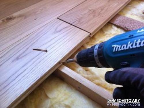

кто мне может сказать - массивная доска по лагам. соединение шип-паз может находиться между лагами (как на картинке)?
http://www.domsovetov.by/imagehostin...9bd2599473.jpg
Vadik 15.05.2017 20:04
может и можно так делать но я бы себе так не делал. такое соединение будет со временем скрипеть.
magari 15.05.2017 20:18
Сообщение от Vadik (Сообщение 290090)
скрип - это ещё пол беды, хуже, если доска начнёт гулять по сезону, а шип-паз выкрашиваться.
И ещё: на картинке вата и сразу чистовая доска. Пыль от ваты точно будет в помещении. Эта сволочь просачивается везде.
По шип-пазу - я б на лаги таки положила что-то сплошняком. Ну ОСБ или что там современное сейчас хвалят. А сверху уже чистовую доску.
