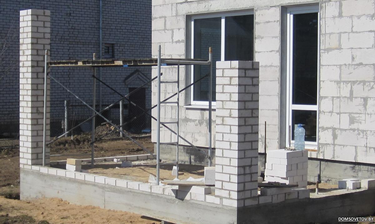

подскажите оптимальное сечение деревянной балки, чтобы не провисала совсем, расстояние 5,2 м минус столбы 0,38 + 0,38. Пролёт между столбами 4,44 м. кровля плосая односкатная, с одной стороны опирается на столбы с балкой, с другой крепится к стене. По массе - обрешётка, кровля, возможный снег - ну допустим до 1 тонны. Или возможно использовать металлический швеллер, или сделать дополнительные распорки под углом под деревянный брус, как бы сократив свободный пролёт. (фото планируемой террасы есть на стр.28)
VAR 21.04.2013 12:03
sansan, фундамент у твоей террасы - моща!
у моей террасы, пролет между опорами что-то около 3,8. но в центре будет вставка. балку положил 140х200
sansan 21.04.2013 12:10
какой стороной, на ребро, т.е. 200 по вертикали?
VAR 21.04.2013 12:20

sansan, у меня ,при пролете 5м между столбами , сосновая балка 200*200 провисла где-то на 2см за 3 года. Зато как была пропеллером, зараза,так и осталась, а я надеялся что периодическая подтяжка гаек поможет((( (шайбы сантиметров по 10 в диаметре, зажимал трубой пока мог крутить)
VAR 22.04.2013 21:28
так может потому и провисла что равносторонняя?
sansan 23.04.2013 01:28
А что если сборную деревянную балку смастерить, может это увеличит сопротивление к прогибу. Вариант из металлического профиля видимо отпадает. Собрал одну стойку лесов, чтобы ложить кладку столбов, так от 20 кирпичей, ведра раствора и прочей мелочи, заметно так прогнулись ригеля. Если только двутавр, или рельс поискать, где-то у меня кстати рельс валяется закопанный, только наверное коротковат будет. Ещё вариант балку залить. Надо делать, а с конструктивом пока одни вопросы.

:dc:sansan, а считать балку не пробовал по нагрузкам?
У меня балка длинной 5,5м с распределенной нагрузкой в 670кг/м проходит
100*400мм,но я собираюсь делать на дубовых пластинчатых нагелях(балка
Деревягина) .А можно из двух балок друг на друга и шпильками насквозь
D 16-20мм.SergN предлагал такую конструкцию-тоже вариант...:bs:
sansan 23.04.2013 01:58
Нагрузки прикидывал, а вот считать не пробовал, в смысле насколько там что прогнуться должно, понимание скорее интуитивное. 400 охренеть размерчик, это типа 2 по 200 и соединить, имею ввиду деревянные варианты... Есть правда ещё одна идея, и достаточно тонкого металлического профиля сварить, что-то типо фермы, или не вариант?

sansan 23.04.2013 02:04
Стропила у меня уже есть 60 х 170, а очкую из-за пролёта 4440, большой довольно таки, прогиб так и просится.
Правда как вариант можно поддомкратить постоянным домкратом (стойка телескопическая), но это же некрасиво будет. А прогиб и 1 см будет сильно заметен, так думаю. Заливать, тоже массивная балка по толщине получиться, наверное не менее 250 и прутка как минимум 4, а то и толще и 6 прутков. Пока склоняюсь к дереву, возможно подпорки по 45гр. сделать.
Evgeniy 23.04.2013 02:40
Ширина террасы где то 3,5м?
Верхние концы стропил будешь крепить к стене?Получается наслонные стропила
-половина нагрузки от крыши (со снегом) будут грузить брус опорный(?)на стене,
а другая половина грузить будет балку...
Там же вроде не сложно посчитать...

Ширина 3100, стропила да к стене видимо без врубки, на опроную доску, которая будет крепиться к стене. Шаг видимо около 800-900, меньше нет смысла.
Evgeniy 23.04.2013 10:13
:gc:sansan, Там ширина грузовой площади получается 1,5-1,6м всего.
Какая у Вас снеговая и ветровая нагрузка и угол наклона крыши, можно
прикинуть сечение балки.Судя по количеству кирпичей на фото ,длинна 5,1м,
пролет 4,3м. Не так страшен черт,как его малюют...:ho::aq:

sansan 23.04.2013 23:58
Сообщение от Evgeniy (Сообщение 139875)
...ширина грузовой площади получается 1,5-1,6м всего.
Потолок подшивать будешь по потолочным отдельным балкам(я имею
ввиду не по стропилам)?
Угол небольшой совсем, в пределах 10-15 гр., угол основной кровли (44 гр.) не повторяет. По длине практически в точку - 5,2 м, пролёт выше писал - 4,44 м (0,38 м + 0,38 м - кирпичные опоры) Снеговая ХЗ, как когда, берём для перестраховки максимально возможную. Ещё возможна динамическая нагрузка от схода снега с крыши, но не думаю, что существенная, которую следует учитывать.
Про потолок не решил пока делать ли горизонтальные стропила или нет, возможно только наклонные будут, даже если и горизонтальные, открытыми их хотел бы оставить. Терраса открытая будет.

Evgeniy 24.04.2013 21:12
sansan, Добрый вечер!
Я тут прикидывал сегодня Ваши "деревяшки".Нагрузки снеговые и ветровые взял
по нашим регионам ,которые максимально приближены к вам по местности.
Стропила 60*170мм проходят с шагом 800мм.Прогиб =0,89см при нормативном 1,59см.
Если ОСП ложить прямо на стропила,то пролет 800мм для ОСП t=12мм очень великоват.
Надо стелить t=18-22мм или набить разряженную обрешетку примерно 25*100мм с шагом
примерно 300мм.(Попрочнее будет).
Балки прикидывал:нагр. получилась q расч=405кг/м ,q нор=308кг/м + собственный
вес балки исходил примерно 700кг/м.кб.(естественной влажности).
Максимально допустимый прогиб при длинне 5.2м составил(1/200L) 2,6см.
200*200мм прогиб составил 2,39см<2,6см
150*250мм прогиб составил 1,62см<2,6см
100*300мм прогиб составил 1,39см<2,6см (это составлять надо из двух 100*150
друг на друга на ребро.Ну и стягивать надо будет несколькими шпильками.(типа
цилиндрическими нагелями)).
200*250мм прогиб составил 1,25см<2,6см
250*250мм прогиб составил 1,03см<2,6см
Ну вот как то так.Если хочешь выбирай из вариантов.
Да,еще ,если будешь выпускать концы балок наружу за проделы колонн (чтобы устроить
свесы),то балка будет считаться консольная,а консольные выпуски это плюс для
балки -они немного (не помню точно на сколько)разгружают балку...
sansan 25.04.2013 02:31
Evgeniy, спасибо большое, а что за программка?
По поводу обрешётки, будет сплошная, но ОСП здесь ни при чём, как раз из доски обрезной 25х100 и будет. Сплошная из соображений, что с основной крыши может падать снег, сосульки, если будут и чтобы кровлю навеса не помяло.
p/s не ожидал, что у 300 мм балки будет такой прогиб, но похоже наиболее подходит такая. Снег в конце концов и почистить можно, думаю это очень крайний экстремальный вариант, такая нагрузка как в рассчёте... правда этой зимой может и побольше было. :)
Evgeniy 25.04.2013 03:06
:gc:Ну,стропилку считал в Excele,а балки по СНИПовским формулам+калькулятор.
Если делать балку 150*300 мм(к примеру),то прогиб у нее будет всего мм на 5
меньше(максимум),чем у 100*300 мм. Самый маленький прогиб из прикинутых балок получился,
как видим у 250*250 мм ,но её заразу в процессе высыхания может крутануть
винтом,а может и не крутануть.Об этом знает только она сама,но но молчит... :cu:

sansan 25.04.2013 18:48
Заказал брус из ёлки, 150 х 250 х 6000 (около 0,25 куба) стоимость 550 тыс.руб. (63$)
будет строганый. Из ёлки, потому что сухая, из сосны побоялся, т.к. только естественной влажности есть.
Evgeniy 25.04.2013 19:28
Ну и отлично.Тем более сухая ,значит и собственный вес будет меньше...
И тем более у сухого леса прогиб от собственного веса меньше.Тоже плюс...
А то ,что ёлка не страшно ни сколько ,у них с сосной все свойства одинаковые...
