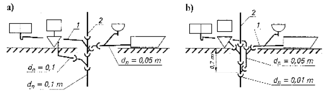

Valery_SY 11.05.2016 00:22
Вложений: 1
Сообщение от Dobrinia (Сообщение 262616)
@Valery_SY, не вижу никаких проблем...
Пишут, что правильно так:
http://www.domsovetov.by/imagehostin...24b44c208c.gif
С иными вариантами возможны проблемы.
Источник: www.instsani.pl
И еще один документ, на который когда-то ссылался Славка, который я долго искал и вот наконец нашел. Тоже дает очень много ответов на различные "тонкие" вопросы. Отлично освещен вопрос подключения тройников на стояке и вывод стоков из стояка в наружную канализацию.

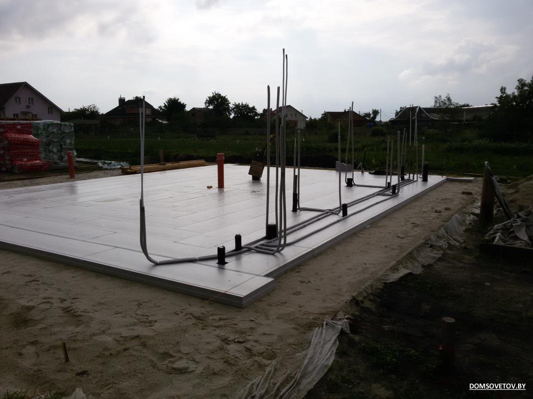

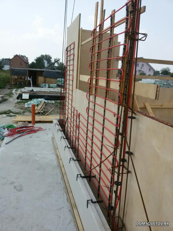

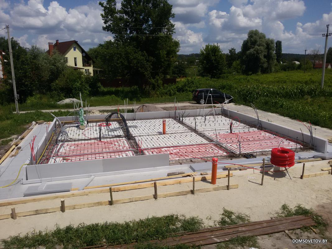

Сергей 31 24.08.2016 01:22
Начало работ и как это выглядит сейчас.http://www.domsovetov.by/imagehostin...cccaa70bdc.jpghttp://www.domsovetov.by/imagehostin...cccb53bca6.jpg
GIM 24.08.2016 09:18
А стены и крыша там будут:)
Lama 24.08.2016 09:21
Ух ты! Аккуратненько :)
А ещё фотки есть с других ракурсов? Любопытно как оно у вас там все выглядит

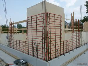

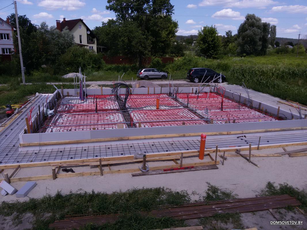

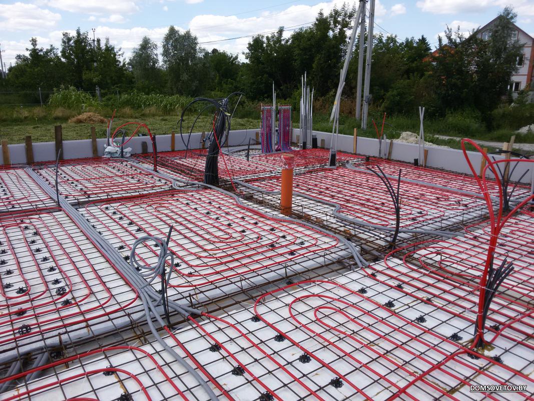

Сергей 31 24.08.2016 21:53
Ну если интересно.
Плита, ТС и разводка воды с канашкой делаются вместе с опалубкой стен.
Уже закопали газгольдер.http://www.domsovetov.by/imagehostin...decd231689.jpghttp://www.domsovetov.by/imagehostin...decdff2f34.jpghttp://www.domsovetov.by/imagehostin...deceecd131.jpghttp://www.domsovetov.by/imagehostin...decfec82e9.jpghttp://www.domsovetov.by/imagehostin...ded07d9ab1.jpghttp://www.domsovetov.by/imagehostin...ded0fa5dd2.jpg

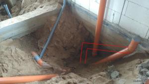

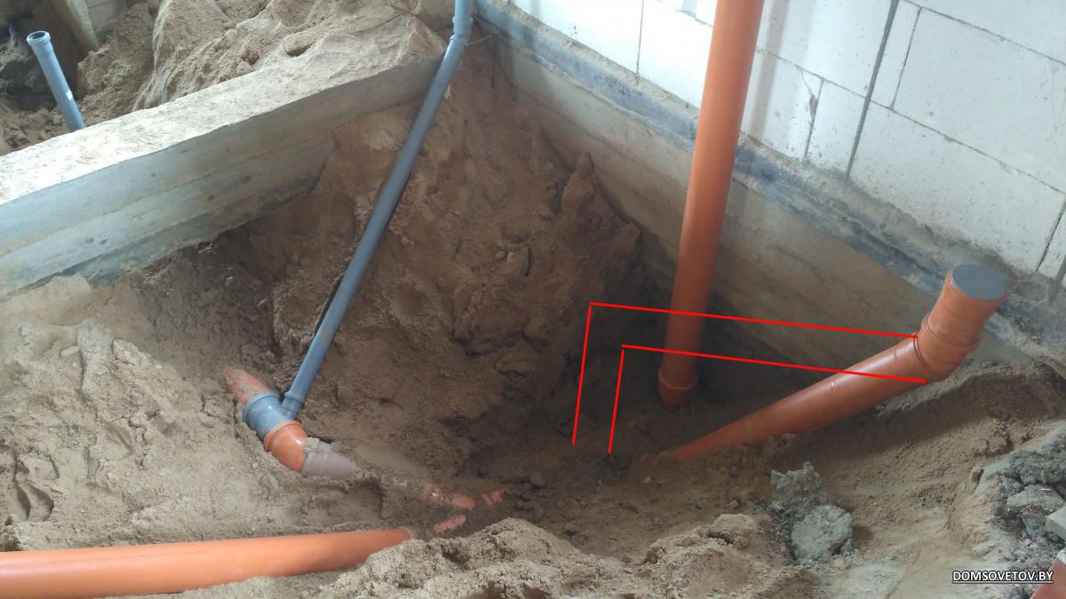

vezunchik 02.09.2016 11:51
Разложили мне трубы канализации внутри дома, но что то у меня закрались сомнения правильно ли? Так можно раскладывать или переделать так как я красными линиями нарисовал(чтобы соблюдался правильный уклон)?
http://www.domsovetov.by/imagehostin...93d2b72c69.jpg
Юра Добриденев 02.09.2016 12:58
Если переделывать, то почему не в основной стояк ? Работать-то будет, но не сократится ли период между прочистками ? Если там просто вода, то ей пофик.
vezunchik 02.09.2016 13:15
@Юра Добриденев, можно и в стояк, даже наверное лучше будет. Я больше про такой большой уклон. Хоть участки и не длинные, но все же... Конкретно обозначенный участок на фото, это вывод под унитаз.
Юра Добриденев 02.09.2016 15:21
На таком коротком участке, скорее всего, жидкое от твердого отделиться не успеет. Но это только предположение, себе бы, наверное, переделал.
bullet_fox 02.09.2016 15:41
Как по мне, так сделано все через жопу.
@Юра Добриденев правильно написал, что все надо было делать в стояк.
Если справа это выход под унитаз, то он будет не параллельно полу.
