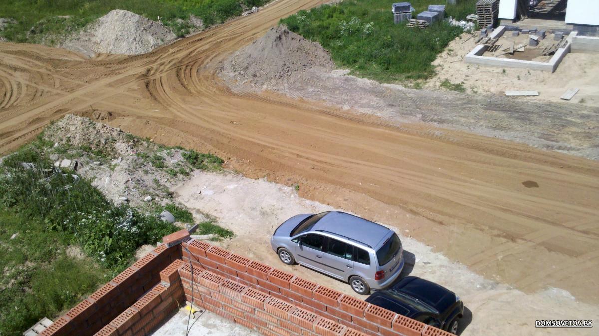

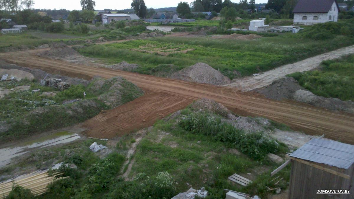

Эх дороги...
http://www.domsovetov.by/imagehostin...1a87abac47.jpghttp://www.domsovetov.by/imagehostin...1a86878da8.jpg

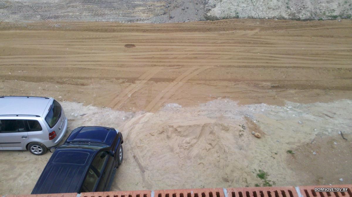

Не давите уточек на дороге!
http://www.domsovetov.by/imagehostin...1a873db3e0.jpghttp://www.domsovetov.by/imagehostin...1a87713874.jpghttp://www.domsovetov.by/imagehostin...1a86d9cfaf.jpg

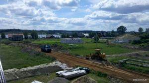

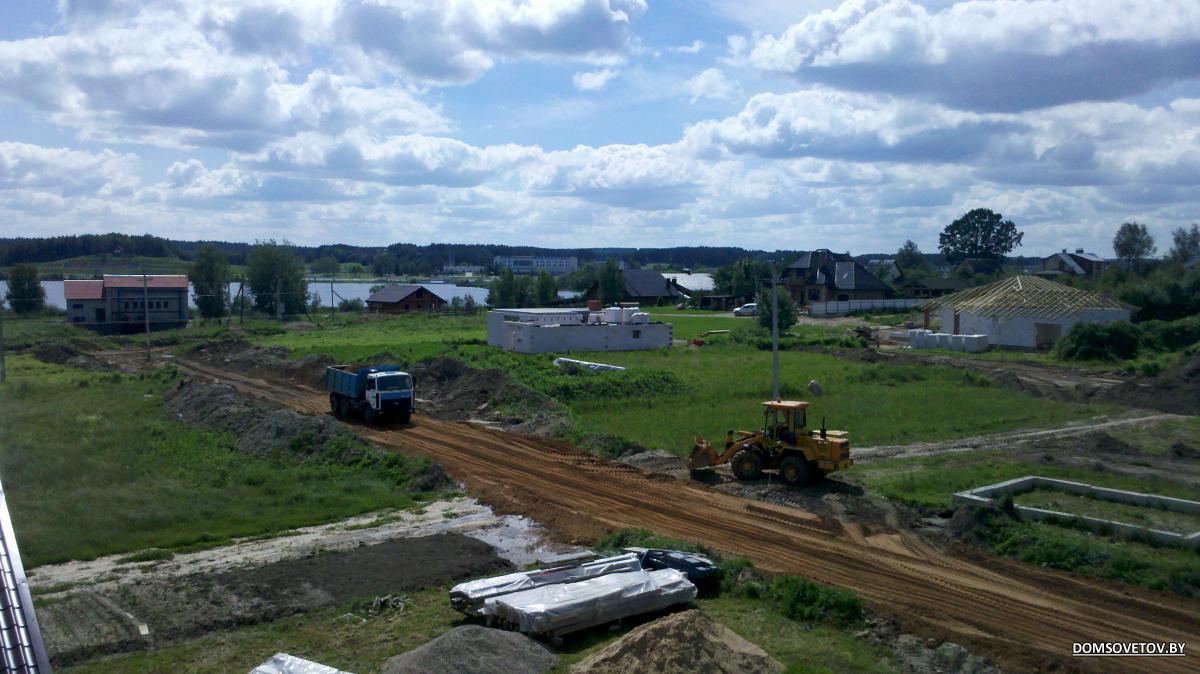

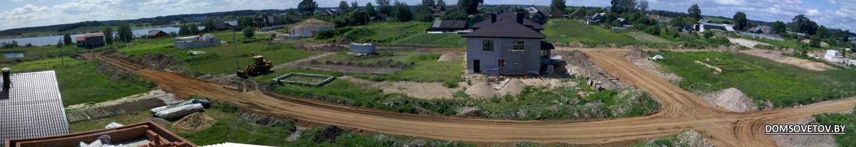

"Свежая" панорама
http://www.domsovetov.by/imagehostin...1aa4506000.jpg
Nick_Shl 06.06.2014 17:59
Сообщение от Димакратия (Сообщение 190175)
Теперь это не дорога, а канал. Местная "Венеция" у вас будет - пока закупать гондолы(для активных - водные мотоциклы) :D
А что это за "липовый" фундамент через дорогу?
sanyok 06.06.2014 18:01
брусы мауэрлата можно вплавь доставлять....)))))

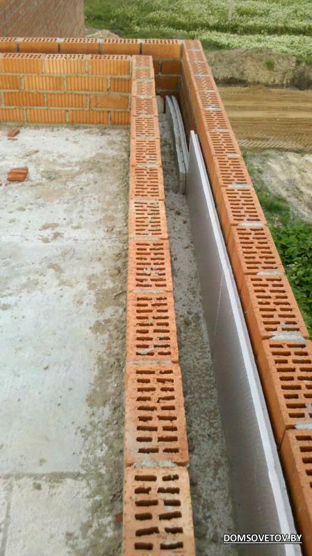

Решил сделать кирпичную опалубку под армпояс под мауэрлат:
http://www.domsovetov.by/imagehostin...6d4b416762.jpg
Потихонечку все принимает Божий вид:
http://www.domsovetov.by/imagehostin...6d4b58dd7b.jpg

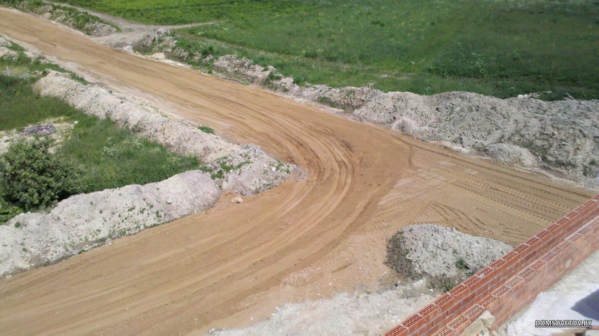

Дороги - сейчас они уже становятся в радость:
http://www.domsovetov.by/imagehostin...86880f3950.jpg
http://www.domsovetov.by/imagehostin...86822841a2.jpghttp://www.domsovetov.by/imagehostin...868248f53d.jpghttp://www.domsovetov.by/imagehostin...868261776b.jpghttp://www.domsovetov.by/imagehostin...8682e0f627.jpghttp://www.domsovetov.by/imagehostin...86830835bd.jpg

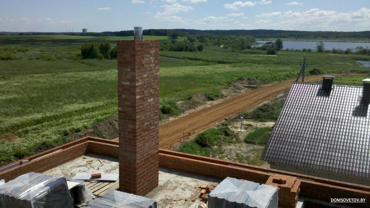

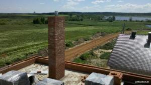

Четырехметровые дымоходы внушают:
http://www.domsovetov.by/imagehostin...86edf56d43.jpg
wilson 11.06.2014 19:09
На сегодня не делал бы дымоходы из кирпича вообще - ни для котла, ни для камина,ни для вентиляции тем более. Мало того, что они по работе дорого стоят, так еще под них какие фундаменты отливать надо, плюс матерала куча...
Эх, второй дом будет совсем другим :)
Димакратия 11.06.2014 19:15
Дымоходы из кирпича - технология, отработанная столетиями.
Имхо я ее улучшил вставками из кислотостойкой жаропрочной стали.
А вот новомодные дымоходы из керамики и вулканической пемзы - кот в мешке.
Там все может быть как очень круто, так и иметь место какие-нибудь неустранимые дефекты (запах, к примеру), которые потом будут отравлять существование в доме :).
Я - за проверенные временем варианты решений.

wilson 11.06.2014 22:21
Зачем реальный дымоход ( из кислотостойкой жаропрочной стали) засовывать в кирпичную оболочку? Для вентиляции можно сделать просто трубы канализации серые... Все просто зашить ГК и все.
Выше крыши сделать из стального уголка каркас и обшить его чем угодно по дизайну.
Димакратия 11.06.2014 22:36
Павел, чтобы спать спокойно - это же очевидно ;).
И сейчас и через 50 лет.
Вытяжка из пластмассы - это грубейшее нарушение противопожарных норм, кстати.
ГК - я вообще не люблю (вот просто не люблю и все тут :)). Ограниченно использую только на потолке для устройства коробов.

magari 12.06.2014 19:22
Димакратия, ох, просторы там у вас - загляденье! Ну и водоём. Клёво!

Димакратия 12.06.2014 23:12
Сообщение от magari (Сообщение 190675)
это - море :). минское :)
"цямнее край зубчаты бора"… романтика :)...
